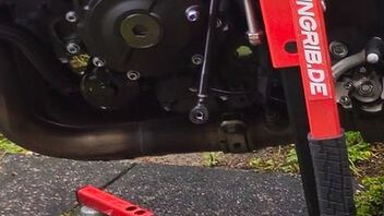

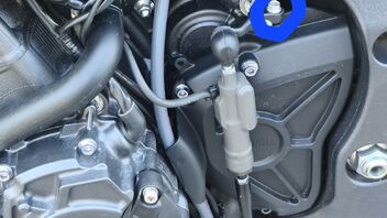

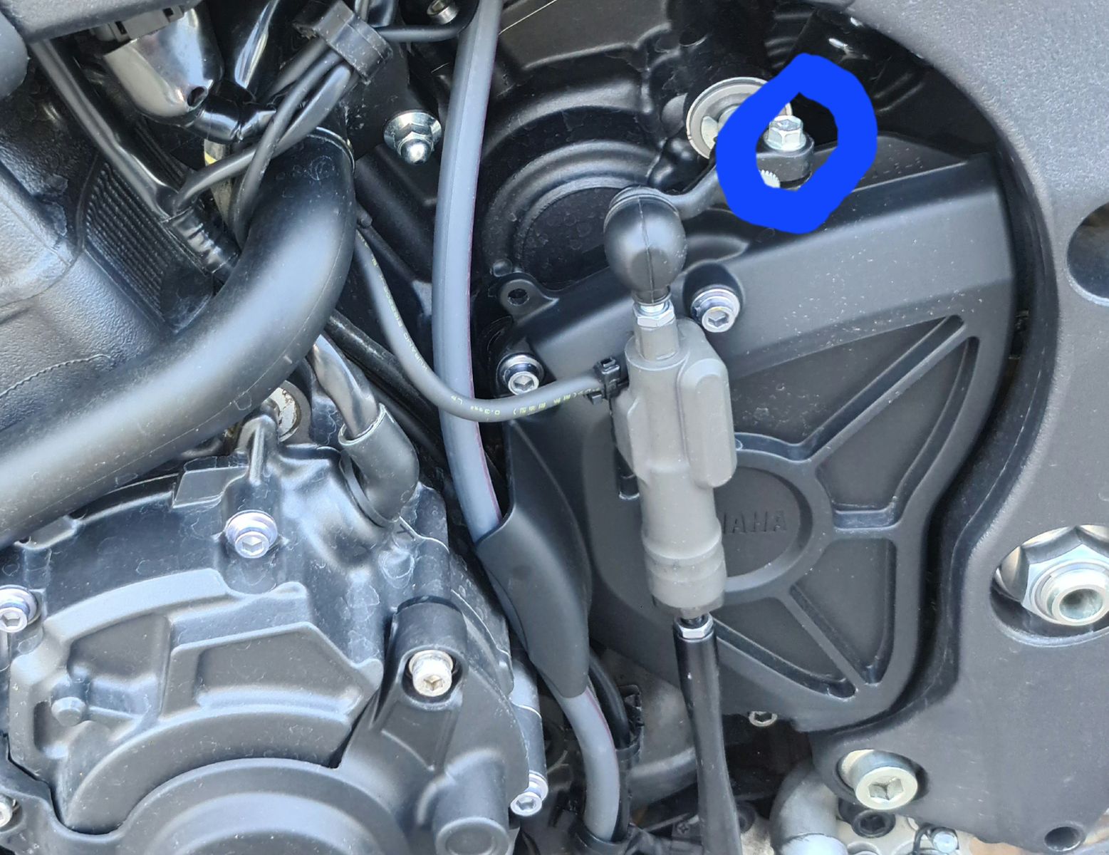

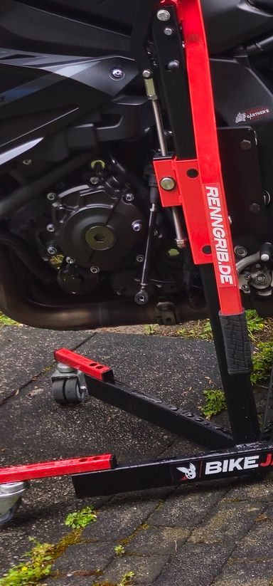

    Ich habe beim Kettentausch vor zwei Wochen die Schaltstange vom Schalthebel geschraubt, da kann oberhalb alles original bleiben und die Ritzelabdeckung lässt sich ohne große Schwierigkeiten entfernen.. Die baumelnde Schaltstange lässt sich bequem auf den benachbarten Schraubenköpfen ablegen.
