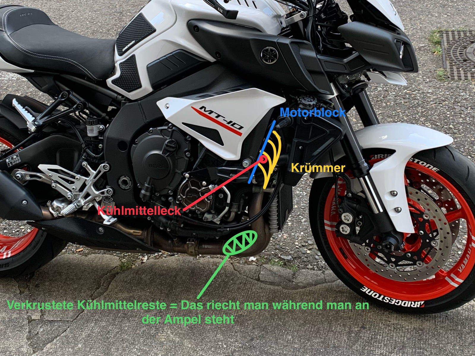

    Einige (ich auch) hatten ein Problem mit der Kühlmitteldichtung am Motorblock.
    Wenn es da Kühlmittel rausdrückt, dann tropft das am Motorblock runter auf die am Krümmer und verdampft. Das riecht sehr eigenwillig, wer eine Wasserkühlung vom PC kennt, der kennt den Geruch. Den Geruch nimmt man erst wahr wenn die Krümmer auf Temperatur sind und durch den Druck und die Hitze im Kühlsystem das Kühlmittel rausgedrückt wird.
    Hier mal eine Zeichnung, von der Thematik mit der Kühlmittelundichtigkeit.
    Schau mal an der grünmarkierten stelle ob da farbliche Verkrustungen am Krümmer zu sehen sind. Meine MT10 kam mit rotem Kühlmittel, deshalb hatte ich dort so ein rosa Kruste.
