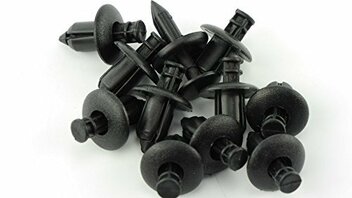

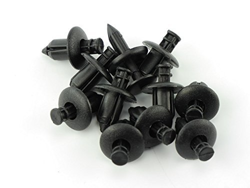

Auf der Suche nach neuen Verkleidungsnieten .

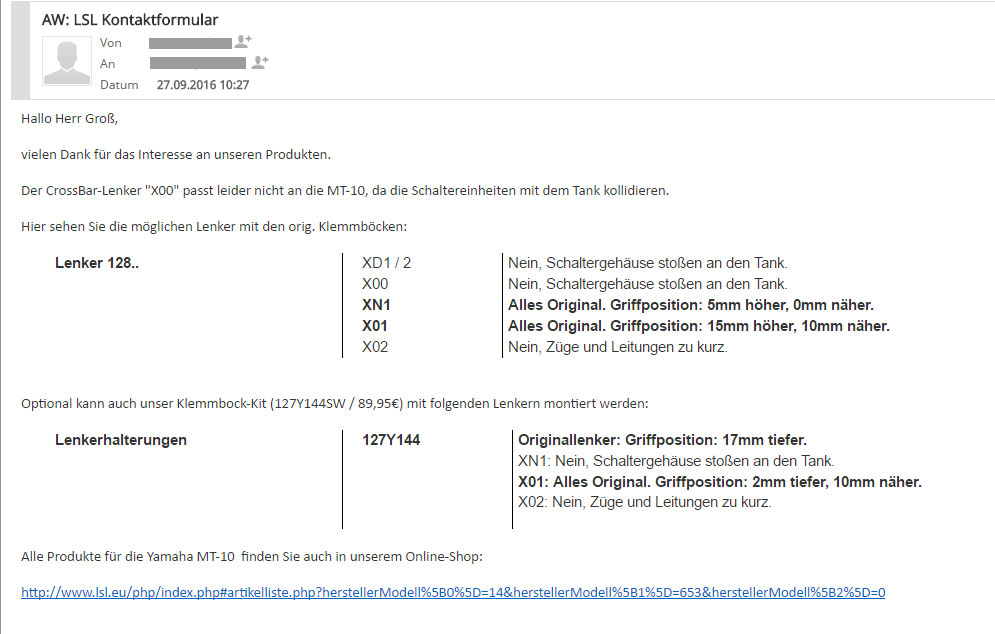

#5 Umgebaut wird so ziemlich alles. Hab den LSL Lenker X00 , die neuen Daytona Heizriffe , Highsider Victory Evo , Navi von Garmin dran. Heute noch neue V- Trec Vario 3 Hebel drangemacht. Als nächstes kommen diese Blinker vorne und hinten dran.

#10 Habe mir die Nieten bei Yamaha bestellt, passen dann wenigstens
(kurze: 90269-06019/ lange: 90269-06001).
Waren erstaunlicherweise auch nicht so teuer.
