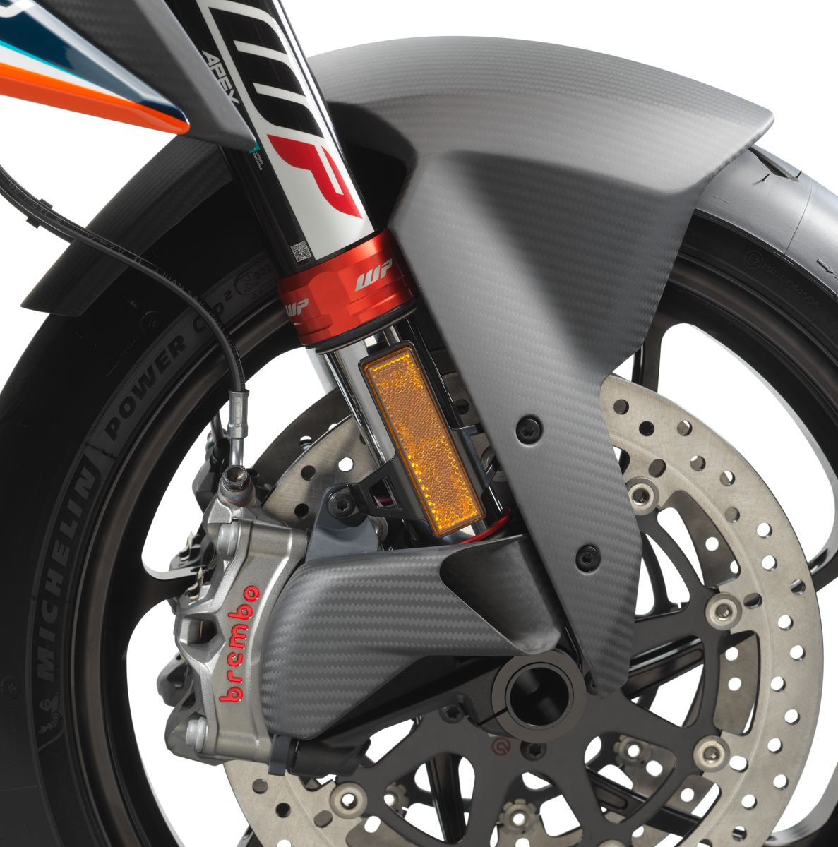

So gesehen sollte man auch die Sättel/Scheiben kühlen weil die Sinterbeläge etwas mehr Temperatur aufbauen als Organische. Dafür gibts Kühlkanäle aus Carbon, die Fahrtwind exakt auf die heißen Objekte leiten. Rein theoretisch dürften auch die Gummileitung-Fahrer keine Stahlflex mehr benötigen, da der Bremshebel nur bei Hitze stark wandert.
Hier ein Beispiel:
Alles anzeigenSo gesehen sollte man auch die Sättel/Scheiben kühlen weil die Sinterbeläge etwas mehr Temperatur aufbauen als Organische. Dafür gibts Kühlkanäle aus Carbon, die Fahrtwind exakt auf die heißen Objekte leiten. Rein theoretisch dürften auch die Gummileitung-Fahrer keine Stahlflex mehr benötigen, da der Bremshebel nur bei Hitze stark wandert.
Hier ein Beispiel:
Hatte ich an der RSV4. Unterschied war absolut vernachlässigbar abseits der Rennstrecke. Legal ist sowas nur mit ABE etc.
Motocoach hat welche für die R1, die sollten auch auf der MT10 passen (Sinn mal dahingestellt)
