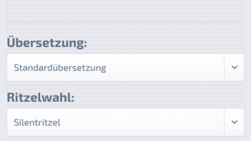

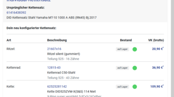

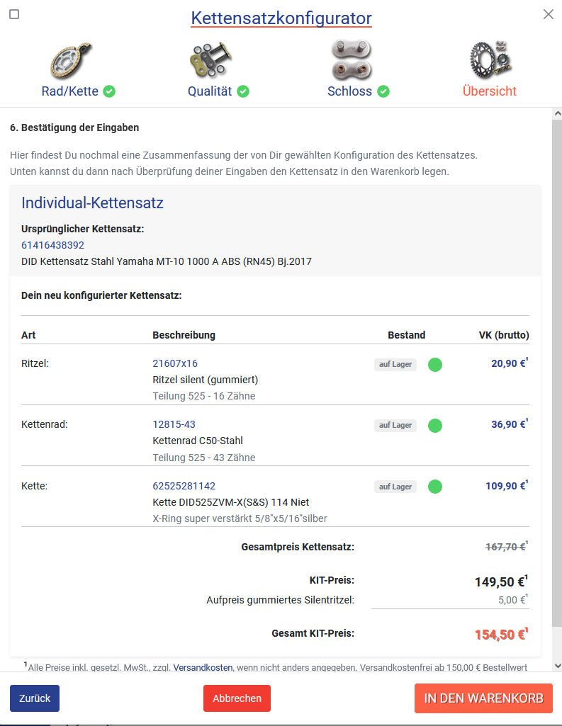

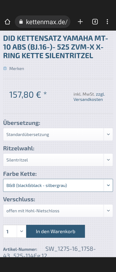

			#2 MT-10 ABS / SP RN45 (Bj.16-21)Kettensatz Kettenkit Kette Yamaha MT-10 ABS / SP RN45 (Bj.16-21)www.kettenmax.deist zu empfehlen ! - DID Kette - Silentritzel - keine Kette mit Frauennamen ( vielleicht mittlerweile überholt ? ) Externer Inhalt www.youtube.comInhalte von externen Seiten werden ohne Ihre Zustimmung nicht automatisch geladen und angezeigt.Durch die Aktivierung der externen Inhalte erklären Sie sich damit einverstanden, dass personenbezogene Daten an Drittplattformen übermittelt werden. Mehr Informationen dazu haben wir in unserer Datenschutzerklärung zur Verfügung gestellt.Ritzel 140 Nm - Gewinde M22 - 30er ( oder 32er ? ) Nuss - Mutter und Scheibe ölen, Beilagscheibe erneuern - Mutter erneuern
