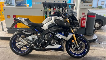

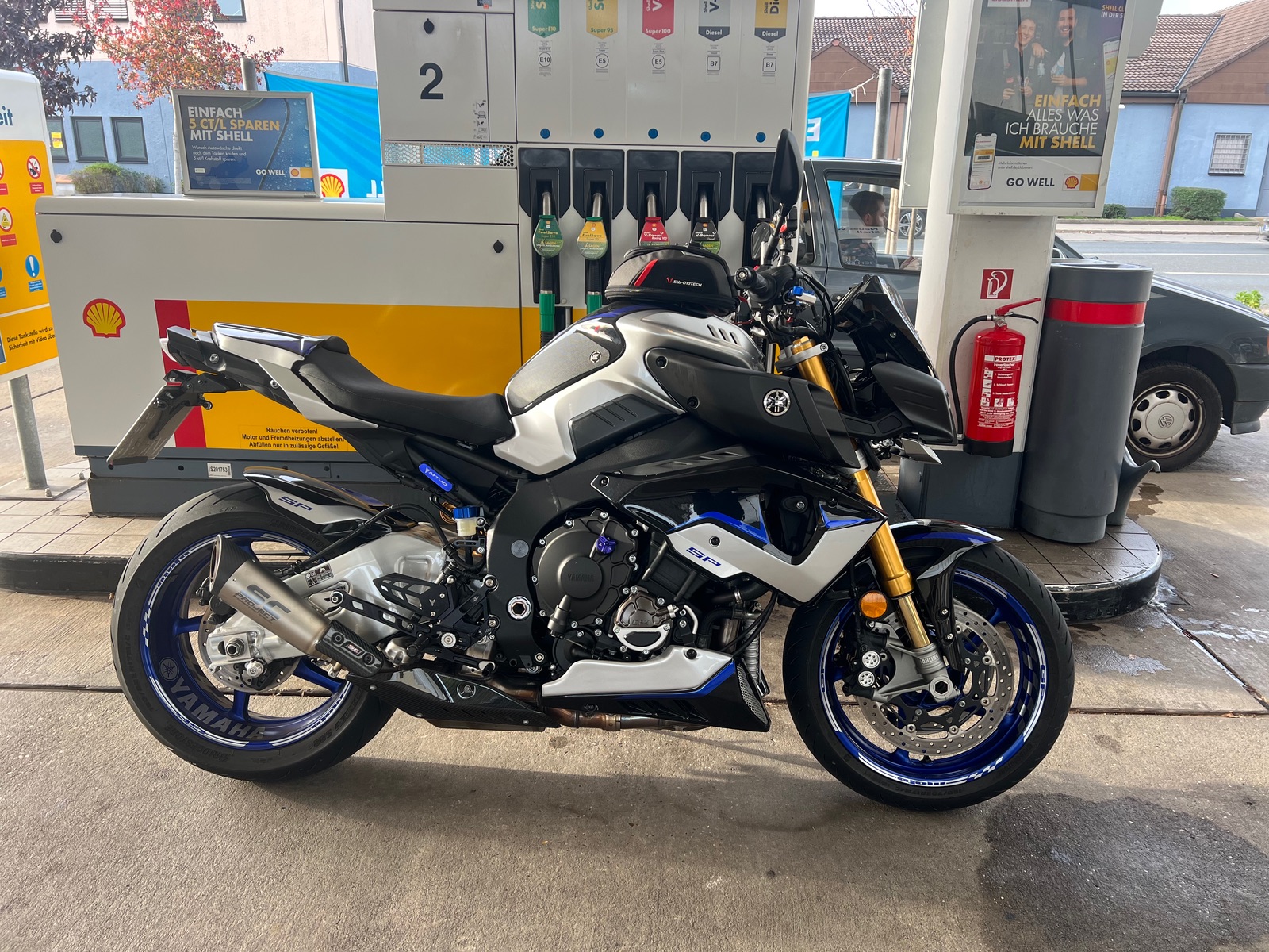

    Ich habe den Blipper von Translogic verbaut und finde es lässt sich nur schwer nach unten schalten. Eigentlich wollte ich das Schaltschema umdrehen, aber befürchte, dass ich so zu wenig Druck auf den Hebel bekomme. Verbaut ist die Gilles Fußrastenanlage (war bereits vor dem Blipper verbaut und da war alles easy)
    Hat jemand eine Idee woran das liegen könnte, dass das Schalten so streng ist?
