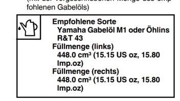

    So jüngst und Mädels. Wer hat schon selbst das elektrische öhlins Öl gewechselt ? Vorne sowie hinten ? Vorne ist klar obere schraube ab und das alt öl raus , neues rein ( wie viel ?)
    Hinten habe ich noch nie bei motorrad gemacht ( denke fasst das selbe )
    Die bei louis könnten mir leider nicht weiter helfen welches Öl drin ist :|
    Danke und schönes wochen ende 🤓
    Hast Du das Service manual für die SP, da sollte das drinn stehen, zumindest was die Viskosität des Öl betrifft. An den Dämpfern mit Schrittmotor würde ich allerdings garnix selber machen.

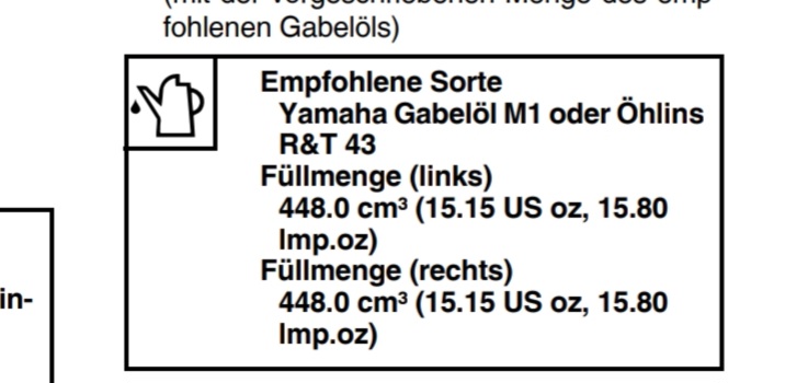

    habe nur die von normale mt10 . von sp nicht zu finden
