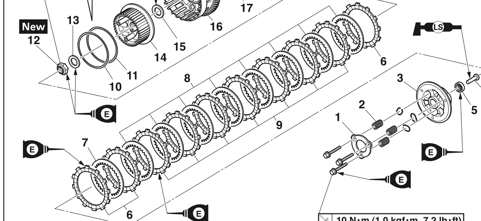

    Meine Frage richtet sich an die, die schonmal die Kupplungslamellen und Reibscheiben bei der Mt10 gewechselt haben.

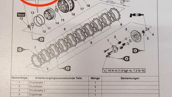

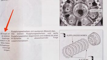

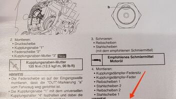

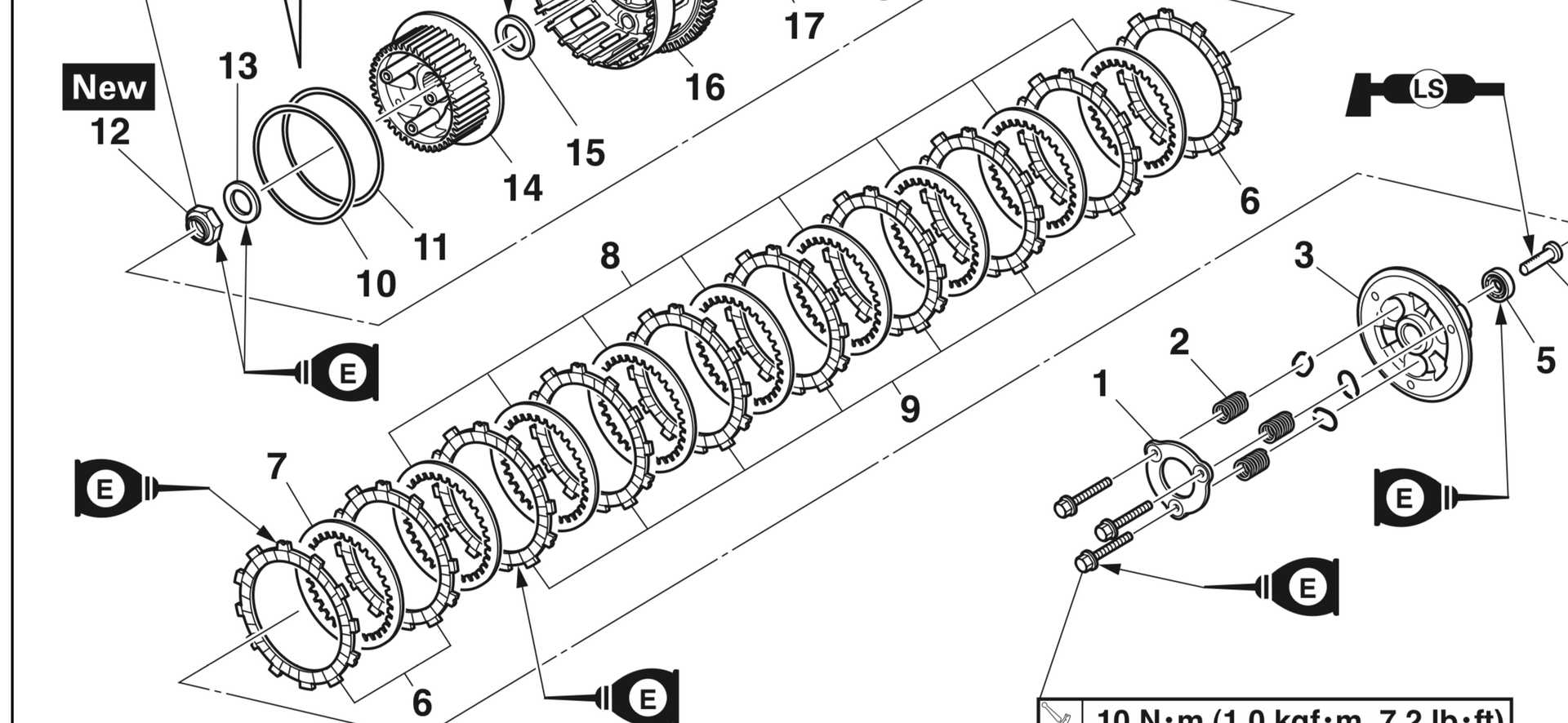

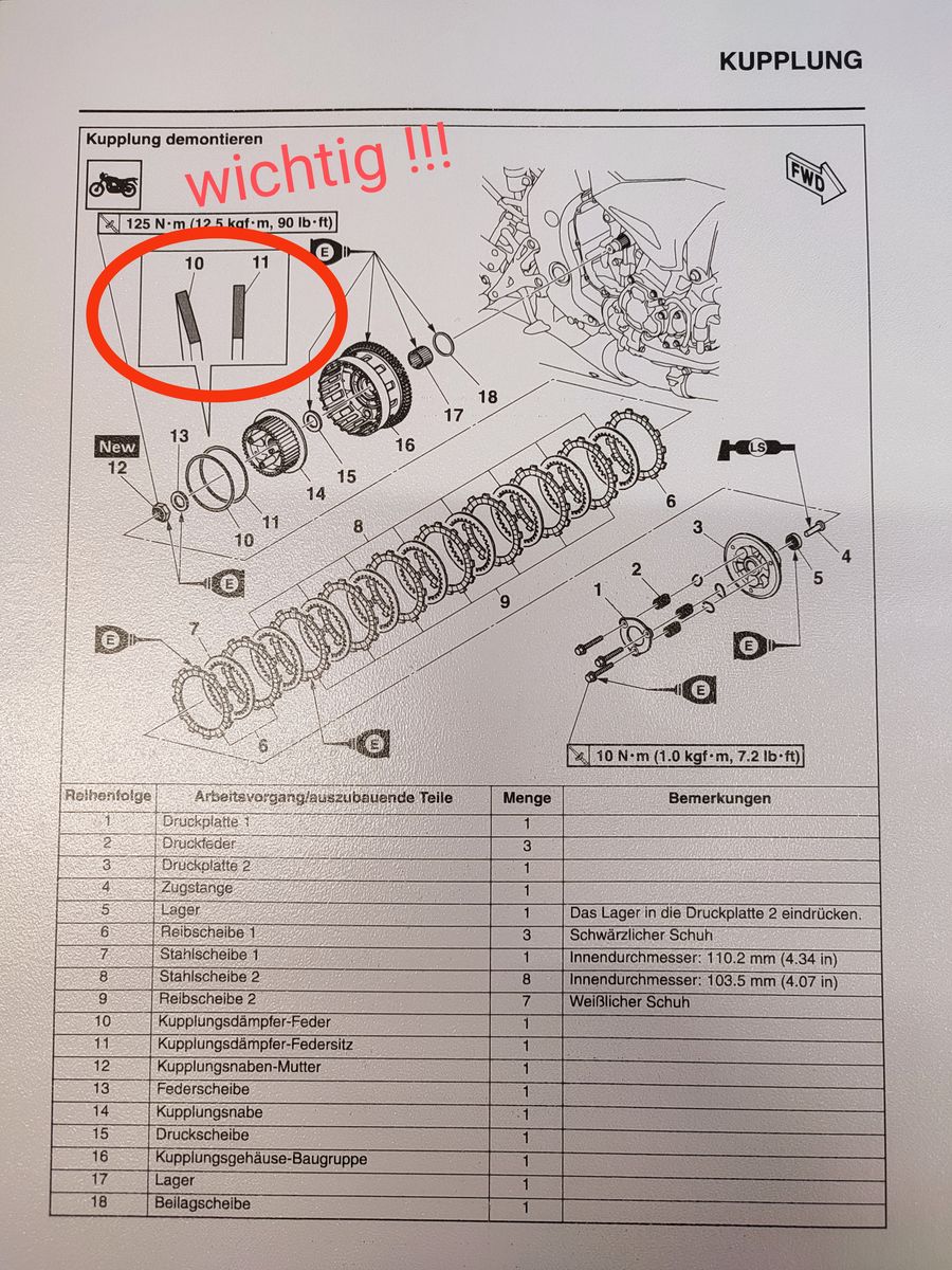

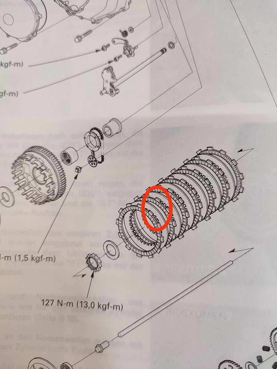

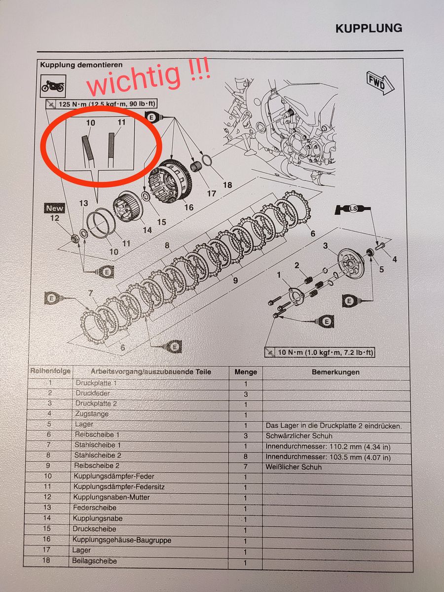

    Ich bin mir unsicher, warum bei mir die Sortierung der Kupplungslamellen so wild ist. Oder steckt da ein System dahinter? Im Reparaturhandbuch sieht es symmetrisch aus, die Kerbe ist immer oben:

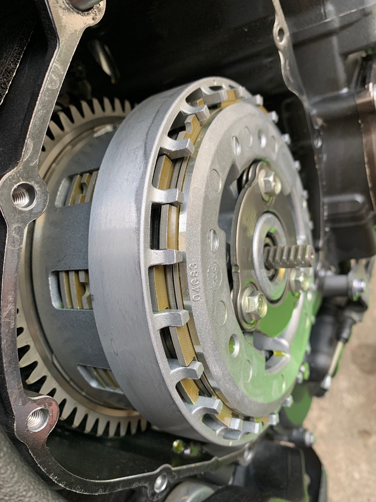

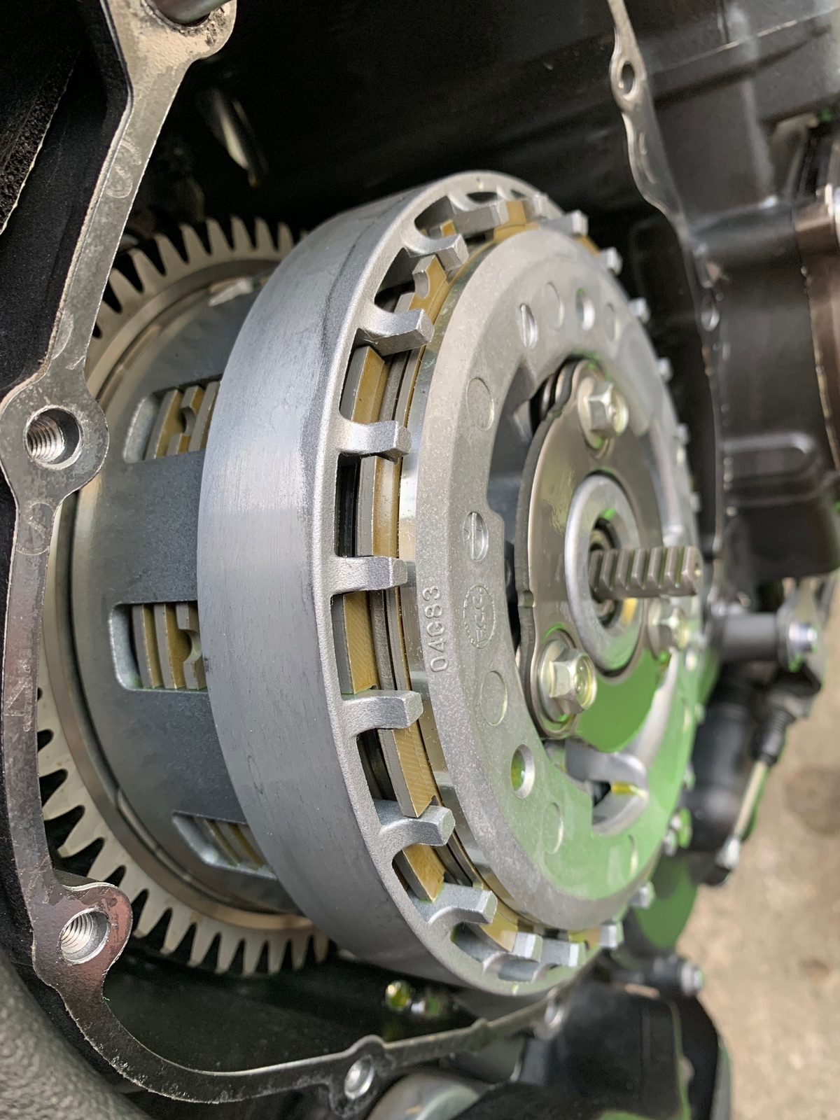

    Ich hab mal ein Video gemacht, und ein Foto, so sieht man besser was ich meine. So siehts bei mir aus:

    Ich hab ein passendes Video zur R1 gefunden. Auseinander bauen war garkein Problem. Den verschissenen Kupplungsdeckel mit dem Kupplungsstift wieder zusammen bekommen, ;( das hat die meiste Zeit gekostet.
    Ich dreh jetzt ne kurze runde, mal schauen ob ich in die Werkstatt muss. 8o  :/
