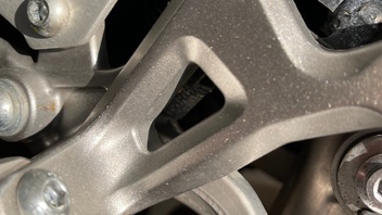

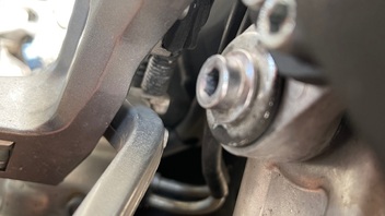

    servus. ich hab den fußbremshebel nach unten gestellt gehabt. gleiches problem gehabt. ich kann mich nicht mehr genau erinnern aber irgendwie war das total doof einzustellen mit dem bremslichtschalter oder ich war zu blöd. letztenlich hab ich die feder leicht überdehnt und gut wars.
  • #10
    Mh ich hatte halt nach der Montage meiner Gilles dauerhaftes Bremslicht, da hab ich den Schalter noch mal ordentlich eingefettet (also den kleinen Nippel an dem die Feder hängt) und etwas eingestellt. Oberhalb des Schalters ist in Plastik eingerahmt ein Mutter aus Plastik. Die musst du drehen. Ich weiß da kommt man scheisse dran, aber es geht.
