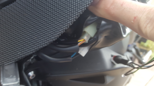

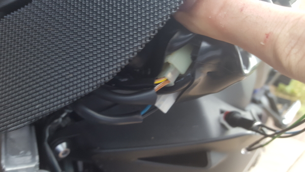

    Zu deiner Frage - ein Montage-Video gibt es nicht - der Einbau ist hier in Bildern dokumentiert.
    http://mt10-forum.de/viewtopic.php?f=2&t=37&start=100#p2656
    Du erhältst aber vom Bademeister eine bebilderte Anleitung - im Wesentlichen musst Du nur die Stecker am Servo-Motor für die Klappe unter der Sitzbank neu
    verbinden und dann noch den Taster/die LED an eine Stelle Deiner Wahl bringen. Dies habe ich in ähnlicher Form auch gemacht. Nur den Strom habe ich bei mir
    wie im Bild (angehängt) an die Boardsteckdose unter dem linken Fake-Lufteinlass geklemmt - auch sind die Farben der Kabel eigentlich klar.
    Vorteil ist, dass es dann auch direkt mit abgesichert ist und nur bei Zündung an Strom bekommt, somit auch nicht die Batterie leersaugt.
