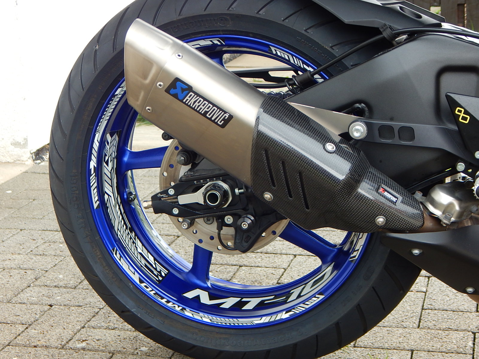

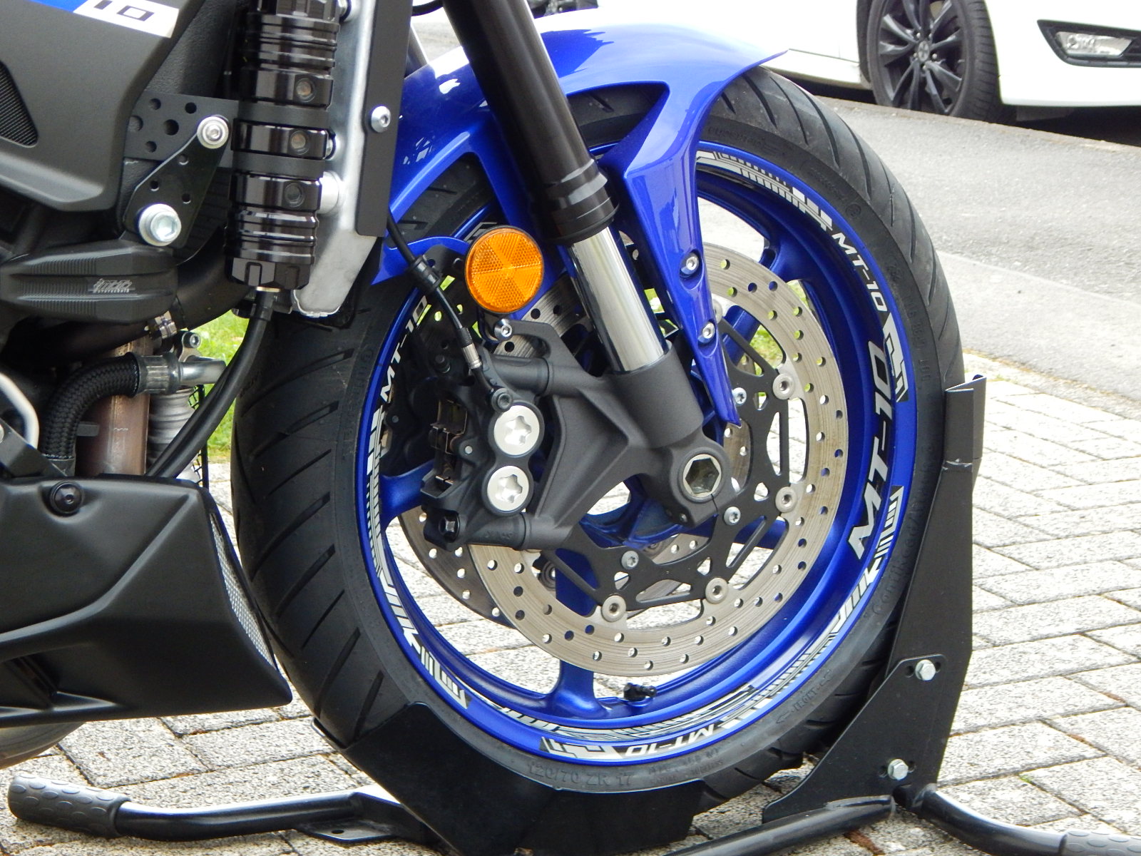

  • #16
    Hallo, wenn es nicht Original Yamaha sein muss, dann kann ich Spinning Stickers empfehlen, z.B. Felgenaufkleber . Gibt es speziell für MT10, Felgenaufkleber für Schwarze oder blaue Felgen, auch gibt es die Sticker für die SP Variante usw......
