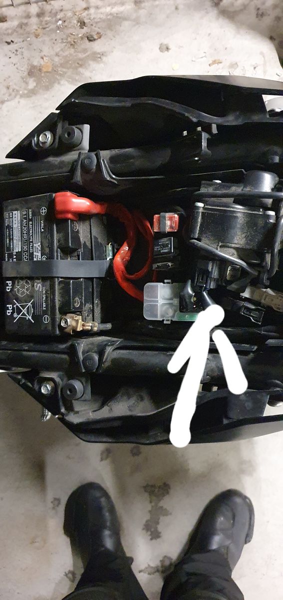

    Habe die Tage mein Kennzeichenhalter verbaut. Da ich dabei eine Mutter verloren habe, habe ich heute um diese zu suchen kurz die Batterie ausgebaut und den mit dem Pfeil markierten Strecker unter der Sitzbank gelöst. Jetzt leuchtet meine Motorkontrollwarnleuchte. Kann mir nur vorstellen, das es daran lag, das ich den markierten Strecker gezogen habe, dieser sitzt aber wieder fest drauf. Muss ich jetzt in eine Werkstatt um die Leuchte ausschalten zu lassen oder gibt es eine Möglichkeit, wir ich das selber machen kann(z.B. Batterie länger abklemmen)?
    Oder billiges obd2 diagnosetool sowie adapter Kabel bei Amazon kaufen und selbst löschen.
    Kannst natürlich auch bei der Inspektion machen lassen, wenn die eh ansteht...
    Könnte aber sein, dass du mit verminderter Leistung unterwegs bist... weiss nicht was Yamaha programmiert hat, denn das war ja der Stecker vom Klappenmotor. Wenn der einen Fehler hat, geht das Steuergerät davon aus, die Klappe ist dicht, da wäre volle Motorleistung schlecht. Naja, generell schlecht wenn die Klappe zu wäre.
    Würde also keine 500km zur Inspektion warten, sondern jetzt machen.
