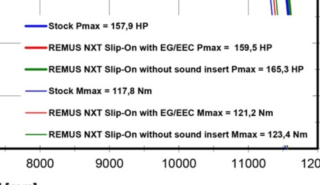

#24 Stock hat sie niemals 117,8 NM. Die Angaben sind in meinen Augen völlig falsch und würden mich schon stutzig machen. Der Originale hat auch keinen DB Killer drin und dazu einen besseren Durchmesser im Auslass. Dass ein Endtopf wo der Brotkasten unten dran bleibt Leistung bringt, wird nicht einmal messbar sein. Und so viel Leistung never ever.
#25 Alles anzeigenNa also jetzt werd ma nicht so spitzfindig, ich hab einfach grob überschlagen
Das hat mit spitzfindig nichts zu tun, denn wer die Angaben anderer als falsch oder übertrieben kritisiert, sollte sich nicht zu der selben Vorgehensweise hinreißen lassen, sonst stellt er seine eigene Argumetation ad absurdum.
Was die Angaben ohne DB Einsatz betrifft, stimme ich Dir alledings zu, das kann ich mir auch nicht vorstellen.
#27 Alles anzeigenStock hat sie niemals 117,8 NM. Die Angaben sind in meinen Augen völlig falsch und würden mich schon stutzig machen. Der Originale hat auch keinen DB Killer drin und dazu einen besseren Durchmesser im Auslass. Dass ein Endtopf wo der Brotkasten unten dran bleibt Leistung bringt, wird nicht einmal messbar sein. Und so viel Leistung never ever.
wollt grad schreiben .. woher die PS und Nm ..

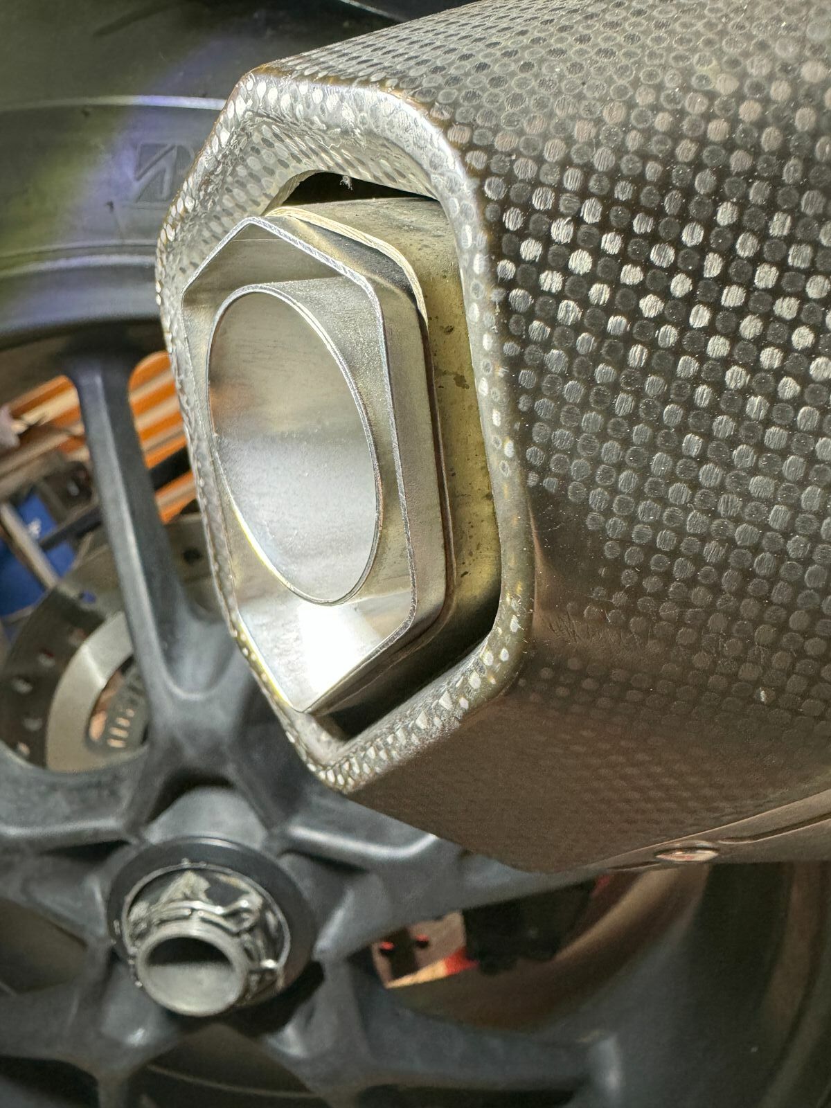

#29 Hallo,
Du bestellst einen DB Einsatz bei Remus Deutschland (AC-Schnitzer Aachen) für:
Fahrzeug: Yamaha MT-10 B67J
Auspuff: Remus Hypercone YC21 e4 00013G
Die Passgenaugkeit ist allerdings ein Trauerspiel für einen Premiumhersteller. Hatte an einer Seite 2mm Spalt mit dem Ersatzeinsatz, ging zurück.

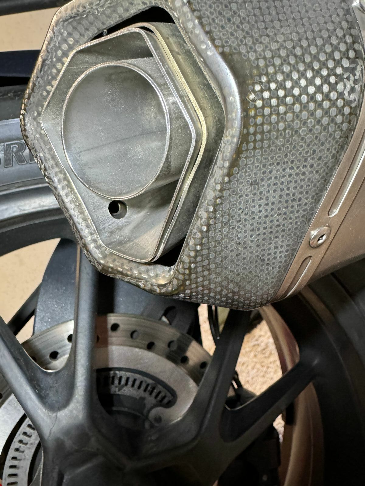

#30 Danke. Ja das Problem habe ich auch. Hatte einen bei renngrip bestellt ... lief dann im Hintergrund laut deren Aussagen direkt über Remus.
Hab als Referenz auch die MT-10 angegeben um den DB-Killer mit 40mm zu bekommen.
Das Ding passt auch nicht in meinen Hypercone ... evtl. würde ich ihn mit viel Gewalt und Hämmern hinein bekommen ... dann würde er aber immer noch leicht überstehen und das Loch für die Befestigungsschraube wäre wohl auch unpassend. Traurig ... und das für ~80 Euro.
