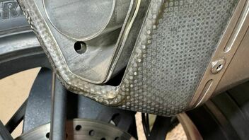

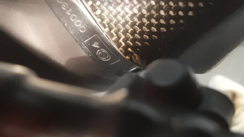

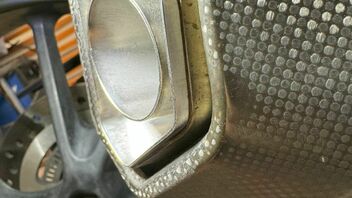

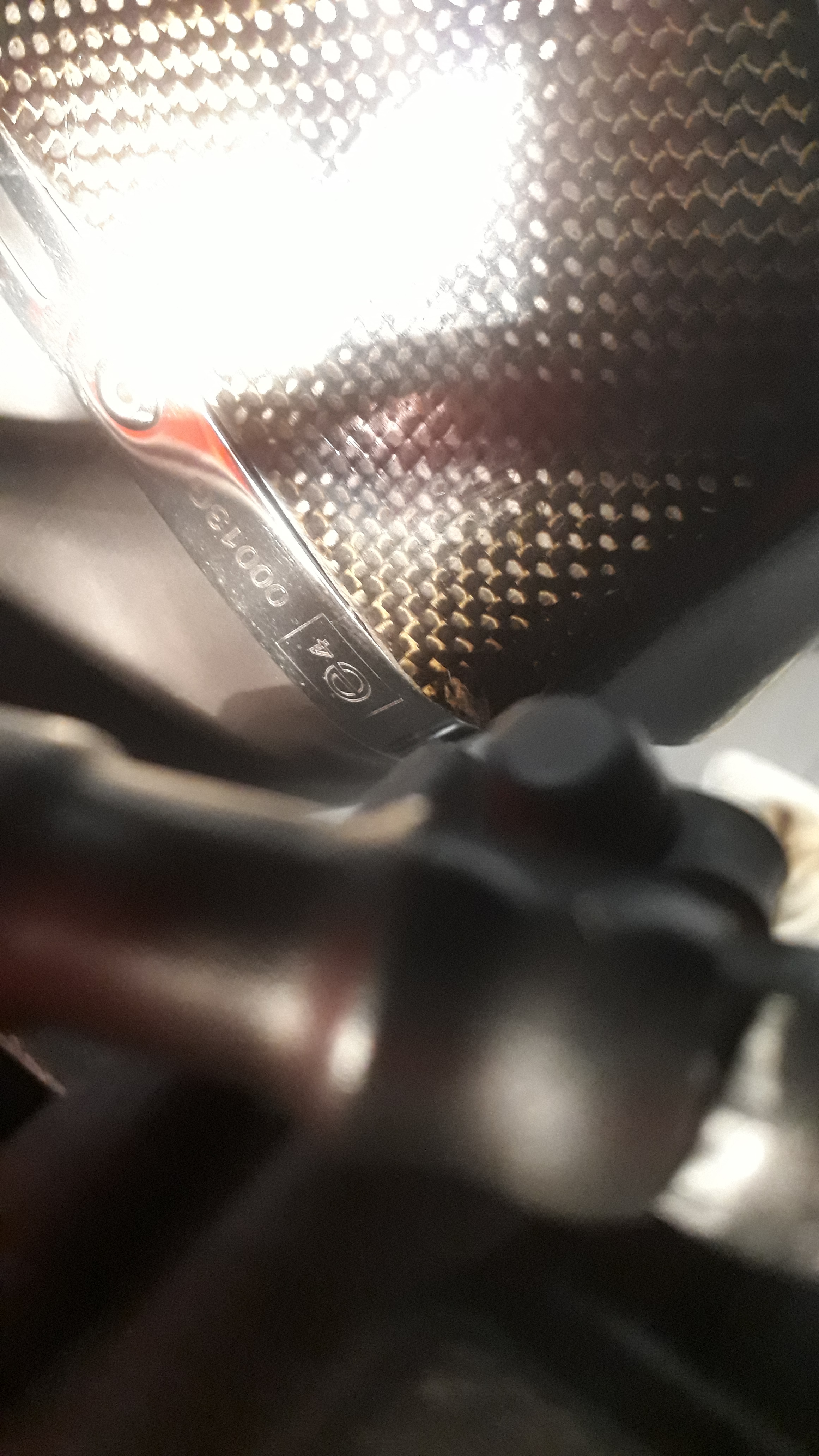

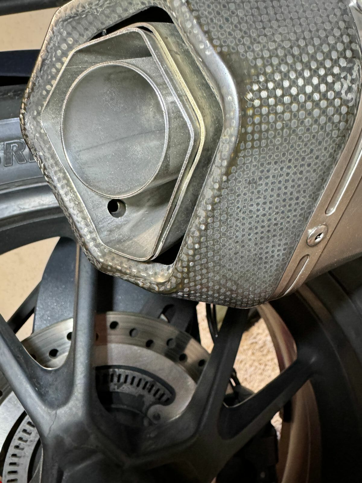

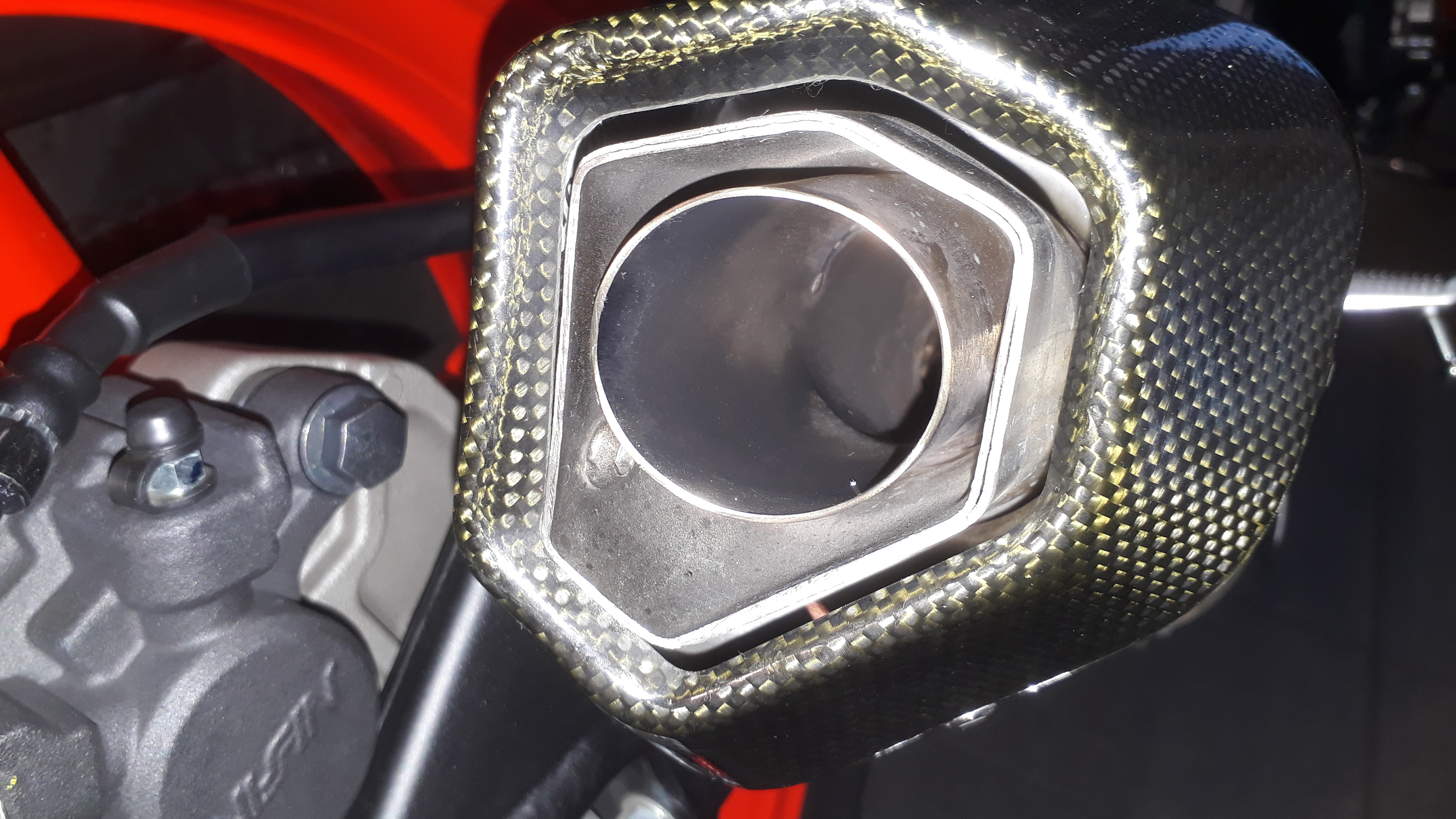

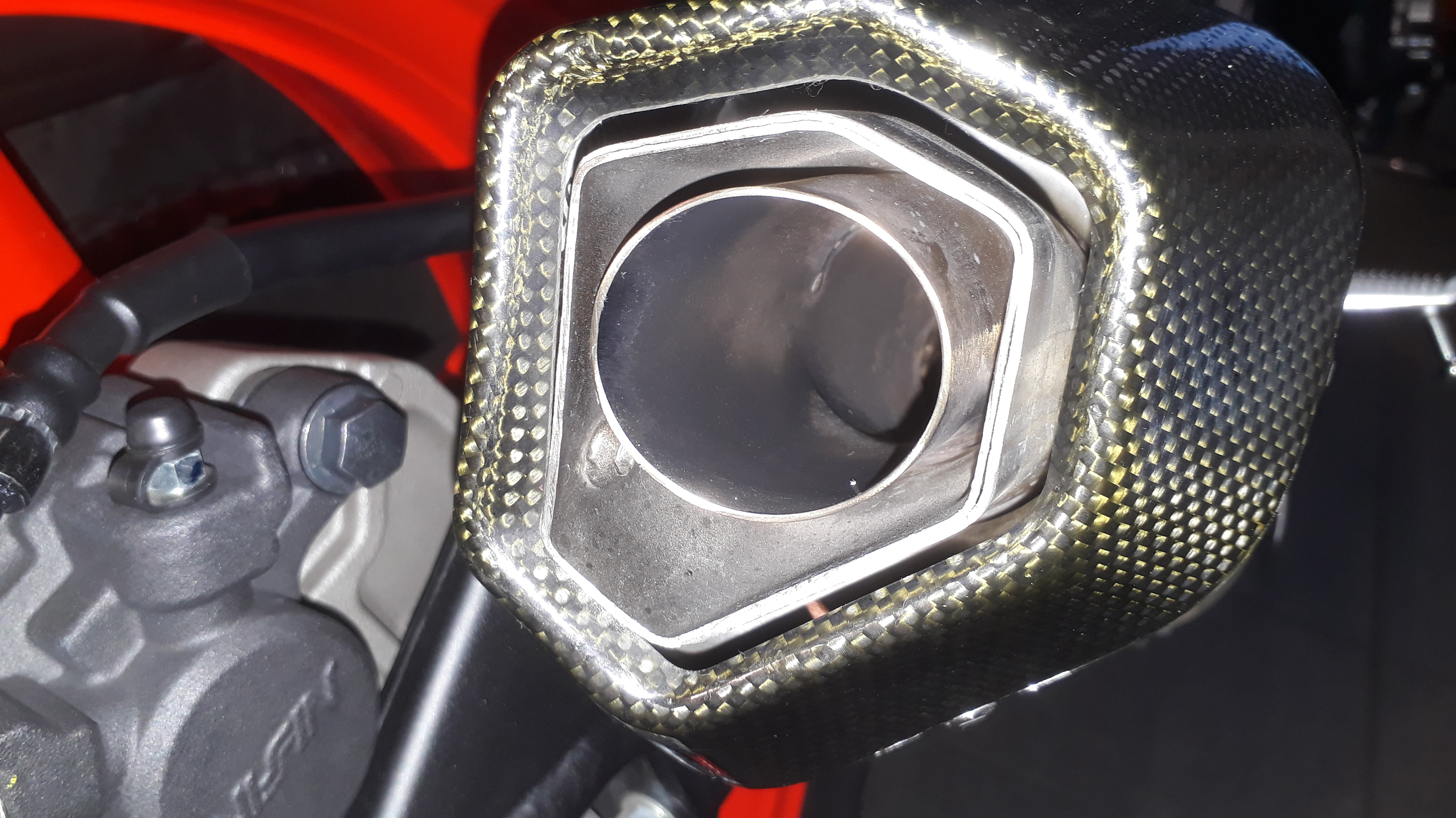

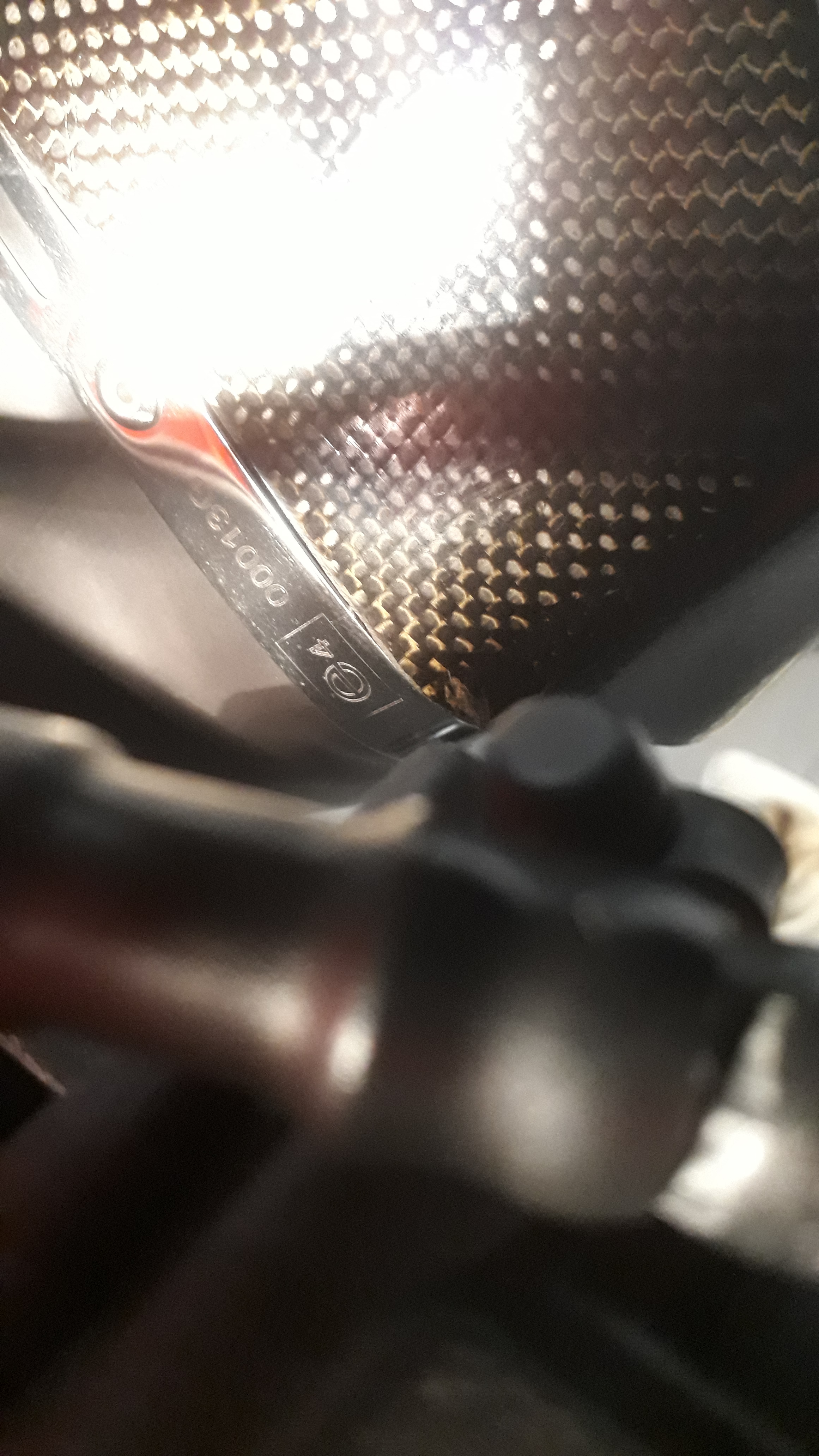

    Meine Frage: Könnte mir ein MT-10 Fahrer hier evtl. den Gefallen tun und mir die komplette Nummer vom Pott zukommen lassen. Zudem vielleicht ein Foto vom Soundeinsatz, im Idealfall mit Zollstock daneben.

  • #10
    Bei der MT10 ändert alleine der Endschalldämpfer nichts an der Leistung oder dem Durchsatz. Und sobald man den Mittelschalldämpfer (Brotkasten) entfernt wird sie viel zu laut für die Straße und dann braucht man sicher auch ein Mapping um den Motor nicht zu mager zu fahren und damit zu killen. Somit hat man hier eh keine Wahl als mit dem Mitteldämpfer zu fahren.
