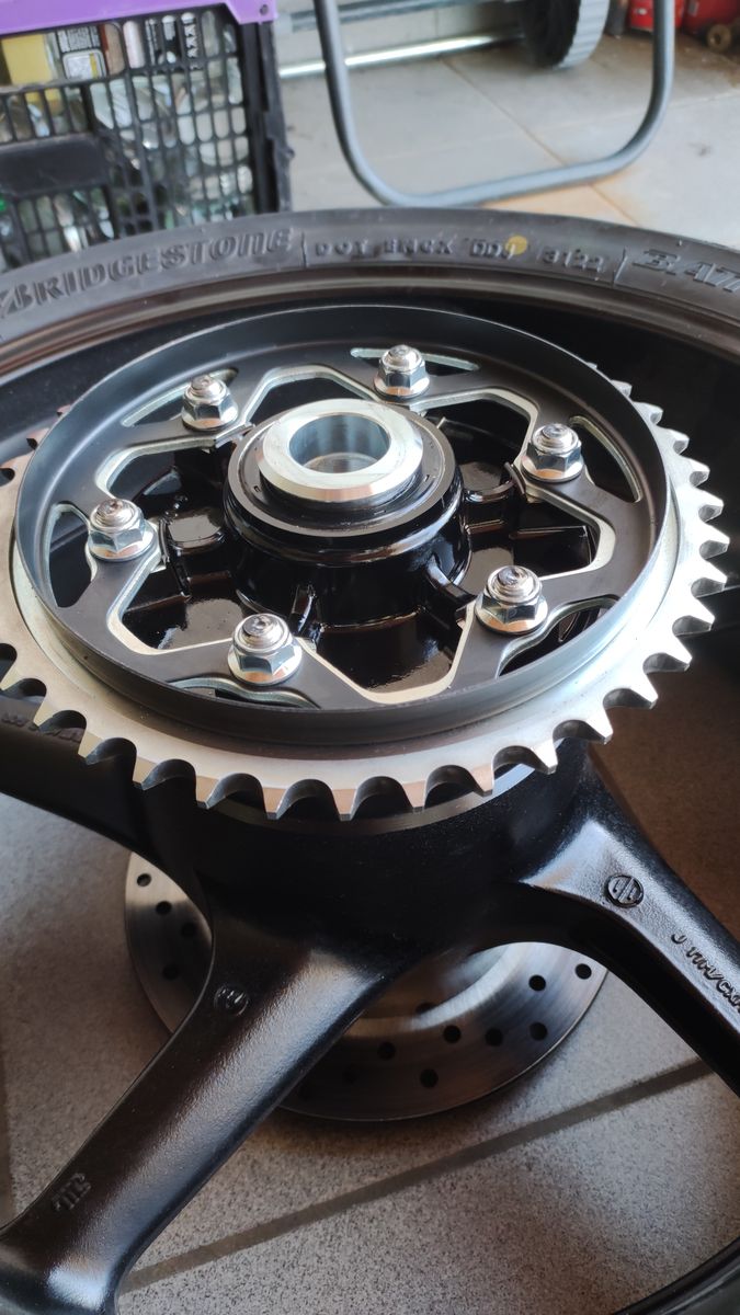

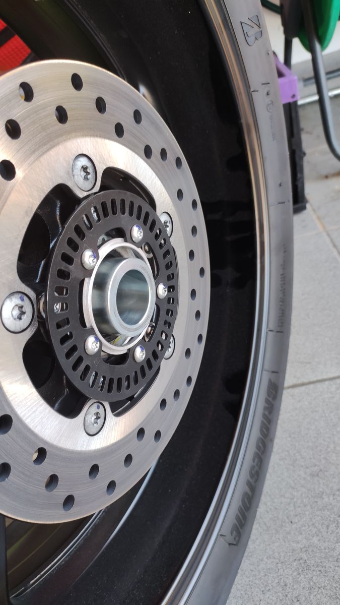

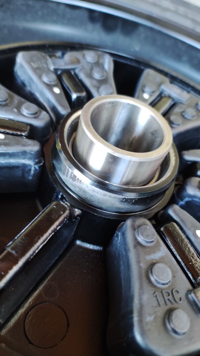

#27 Glückwunsch die Buchse ist vertauscht.

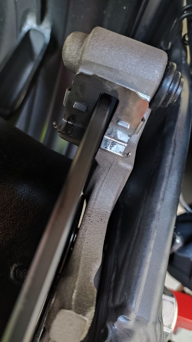

Wenn du hinter dem Bike stehst, gehört die Laufbuchse RECHTS in die Felge rein. Und dein Bremssattel war wohl nicht in der Nut von der Schwinge drin.
also so waren die Hülsen auch drin

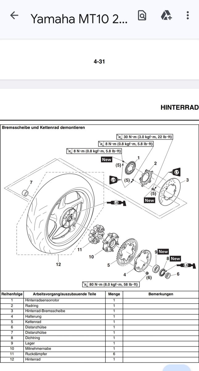

#30 Bigfoot, Position 7 ist die Abstandshülse in Fahrtrichtung rechts und so war sie auch drin. Die Hülse fürs Nadellager ist links in der Felge verbaut. Also alles korrekt. Der Kettenradträger ist aber vermutlich verspannt gewesen. Knackgeräusch ist zumindest aktuell weg. Der Bremssattelträger war etwas einseitig da ich die Achsmutter schon gelöst hatte. Übrigens habe das Drehmoment absichtlich schrittweise erhöht und man sieht mit abgebauten Bremssattel eindeutig das sich der Bremssattelträger erst ab ca. 160 NM ausmittelt. Bedeutet wer mit weniger anzieht kann ein Problem bekommen.
