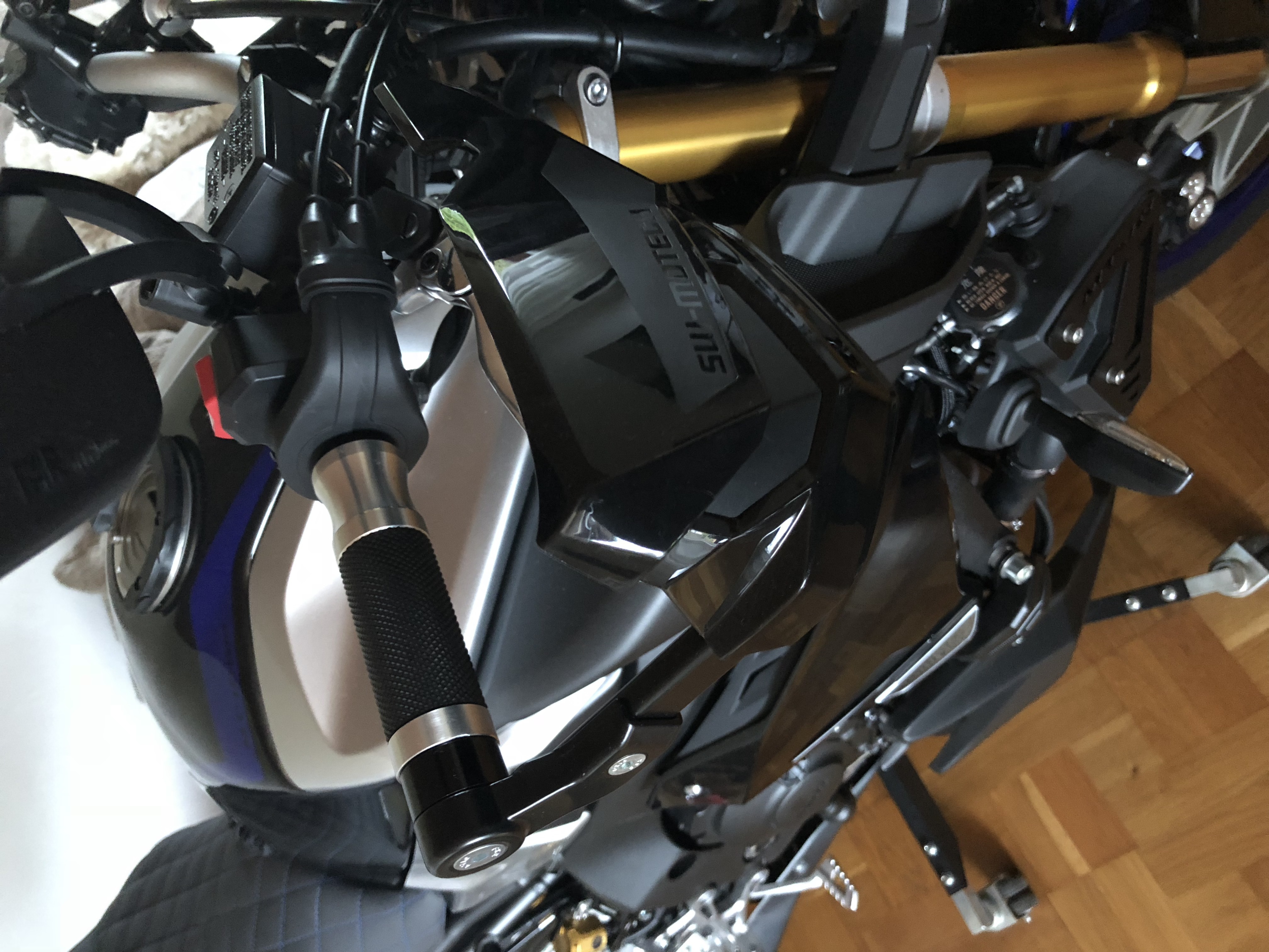

    Hat von euch schon einer probiert die Lenkergewichte zu entfernen?
    Schaff es nicht !
    Gruß Rainer
    ist doch eine Torx hat sich bei mir gleich beschädigt scheint wie bekloppt angezogen worden zu sein.
    ist das Gewinde am Gewicht?
    Hat jemand ein Foto von einem demontierten
    Gruß Rainer
    Ist definitiv Imbus! Original haben die ein wenig Locktite am Gewinde was ein erhöhtes Losbrechmoment beim Lösen erfordert. Falls nur ein Schlüssel vorhanden ist, diesen ggb. Verlängern um mehr Hebelkraft zu bekommen...
