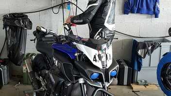

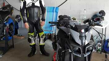

    Servus Gemeinde,
    bin nächste Woche auf der Rennstrecke. Das erste mal mit meiner MT.
    Wollte mal nachfragen wie ihr eure MTs auf den Track vorbereitet.
    Steckt ihr die Lichter ab, ober baut ihr sie komplett aus?
    Zieht ihr Sicherungen und wenn ja welche?
    Gibt es dadurch Fehlermeldungen?
    Wie klebt ihr die Scheinwerfer vorne ab?
    Gehen die LEDs kaputt wenn ich den Scheinwerfer an lasse, bzw brennt sich das tape in den Scheinwerfer?
    Danke schonmal.
    Hallo Janick
    Scheinwerfer, Blinker, Rücklicht und Kennzeichenbeleuchtung einfach mit normalen Isolierband abkleben. Kein Racetape oder Gewebeband nehmen. Sicherung für Scheinwerfer 10A und Signalanlagensicherung 7.5A entfernen (siehe Betriebsanleitung 7-33). Sicherung für Bremslicht 1A auf keinen Fall ziehen ! sonst leuchtet die Fehlerleuchte weil Tempomat nicht mehr funktioniert (Fehler kann nur mit Diagnosegerät gelöscht werden, Sicherung rein reicht nicht).
