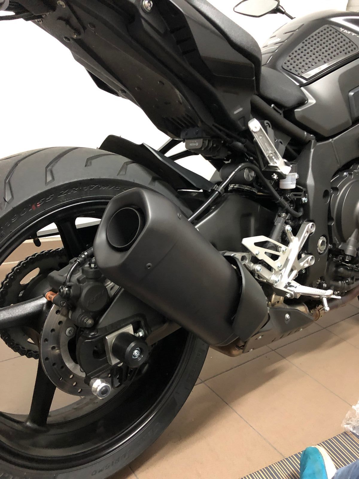

    Wie habt ihr die Rahmenprotektoren jetzt montiert?
    Habe auch die mSliders gekauft. Die schreiben in ihrer Anleitung dass man rechts anfangen soll, bei sw-motech steht in der Anleitung links anfangen…so whaaat?
    Hab ein bisschen schiss dass ich mir das Gewinden vernudel, wie der Kollege aus dem R1 Forum.
    Gibts ein paar hilfreiche Tipps wie ich die richtig anbauen kann
    Danke :)
  • #140
    Habe die gleichen. Rechts angefangen (Ori Schraube raus und Slider montieren) und vorher sicherheitshalber noch den Wagenheber drunter gesetzt. Trotzdem hatte ich das Gefühl dass dann wie links die Schraube draußen war, die Flucht von Rahmen- & Motorbohrung sich verschoben hatte. Schraube ging trotzdem problemlos rein. Angezogen mit 10NM weniger wie das WHB vorgibt.
