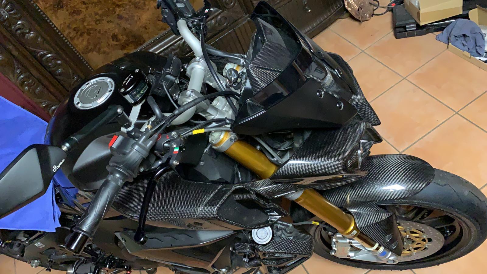

					Zitat von SonntagsfahrerAlles anzeigenWenn man die Kolbenflache mit dem Hebelweg vergleicht liegen die Pumpen der R1 und die Brembo RSC19 mit 18mm Umlenkung schon sehr nahe beieinander, die 17mm Brembo entspricht bei 20mm Hebelweg in etwa der 15mm Serienpumpe der MT10.
 Das kann sich jeder selber ausrechnen, Hebelweg der Nissin sind 25mm, sowohl für die Radialpumpe, als auch für die OEM Pumpe der MT10.
 Der Druck entspricht Fläche mal Hebel. Fläche ist (d/2)²x3,14, der Rest ist Dreisatz.
 Ich denk da spielt neben der nackten Physik aber auch noch subjektives empfinden eine Rolle, und natürlich was sonst so verbaut ist, ABS umgangen, SC Beläge, SRF Bremsflüssigkeit etc., viele Faktoren.Zumindest von der R1 Nissin mit Spiegler und SL6 Bremsflüssigkeit werde ich im Frühjahr berichten können, erst mit Serien Belägen, dann mit Brembo SC. Fast korrekt , kannst du aber die krafte von radial und axial pumpen nicht vergleichen .
 Ori Beläge kannst du in die tonne treten , mach mehr sind erst die SC und dann die pumpe
					Ja , fahrt sich besser , bessere Gasannahme , luftrad kommt mit 95 , keine drosselung mehr .
 Problem ist ganz einfach , ich besitze keine original motorrad , vergleichen wird schwer.
					Mann hat mehr Gefühl und dosierbar Bremspunkt , und falls will noch mehr Gefühl haben ( aber das geht nur mit ori zangen ) ne rcs 17 benutzen ( rcs 17x18/20) Naturlich ne CNC discacciati ist noch besser
					Zitat von BaluesAlles anzeigenHallo, irgendwie bin ich verwirrt. Welche R1-Pumpe geht jetzt plug-and-play mit Bremslichtschalter
 und Tempomat?Viele Grüße R1 ab 2015 , R6 ab 2017. Zitat von SonntagsfahrerAlles anzeigenHi, Außer schön aussehen und von Brembo sein kann die Pumpe aber nix besser als die Nissin Pumpe. Na ja , ne RCS 19x20 ist schon etwas anders und kann auch etwas besser ....
 Nissin hat naturlich keine Gehäuse von geschmiedetem Aluminium mit oberfläche an CNC bearbeitet und hart anodisiert und auch ohne Hebelübersetzung verstellbar 19 x 18 oder 19 x 20 und passende klappenhebel
