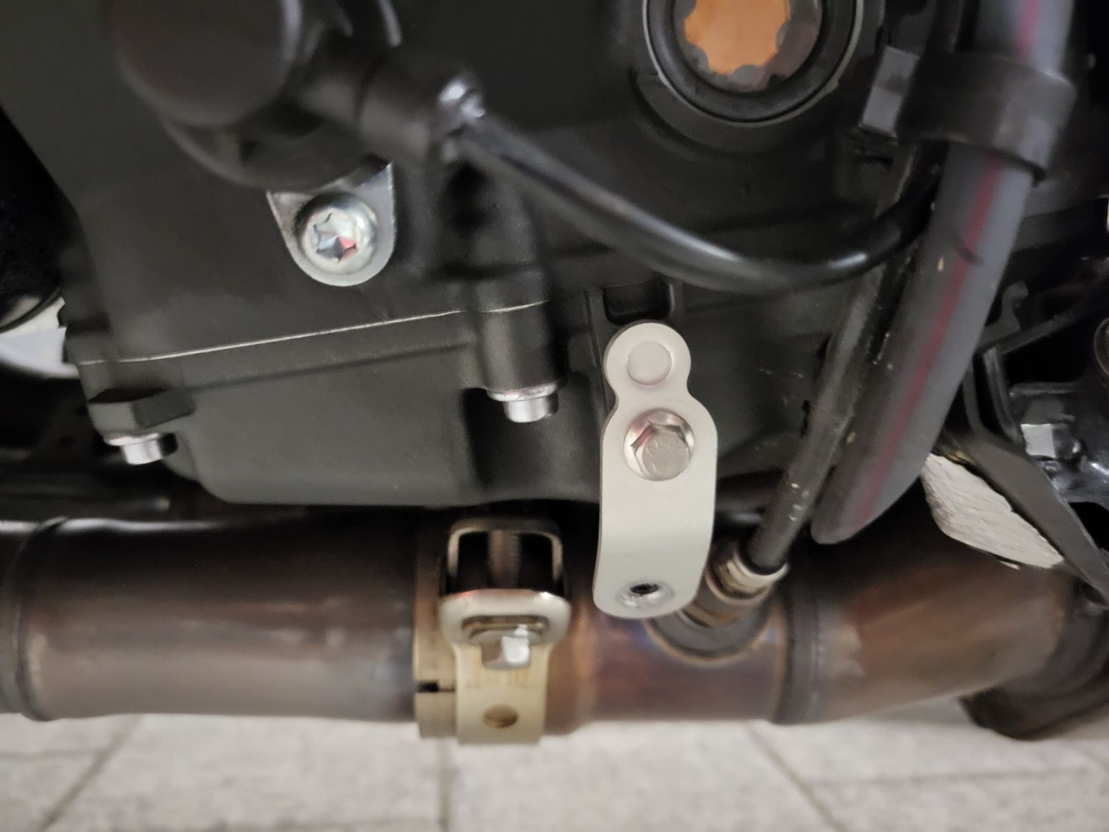

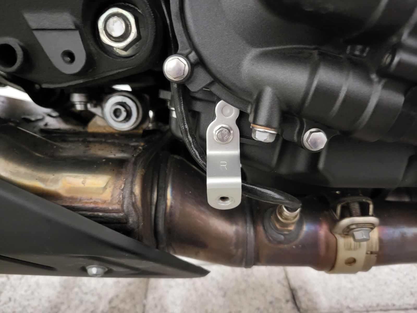

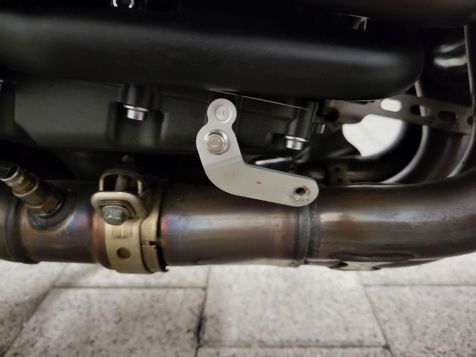

Ja 3 von 4 Gewinden muss man schneiden. Aber die Löcher sind vorhanden.
Sind aus Alu.

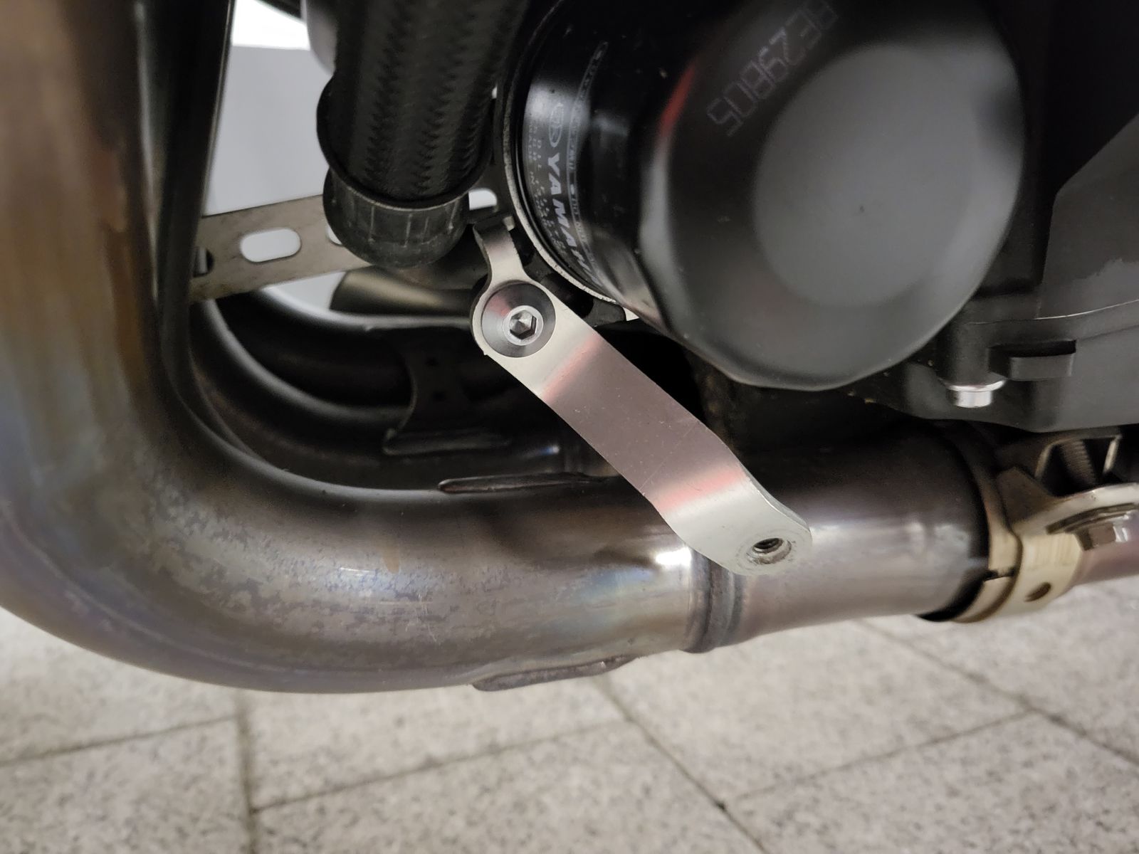

Hitzeschutzblech rechts 2CR-2834W-00
Bracket vo re 2CR-2833U-00
Bracket hi re 2CR-2833V-00
Hitzeschutzblech links 2CR-2834V-00
Bracket vo li 2CR-2833R-00
Bracket hi li 2CR-2833T-00
4x Gummitulle 90480-14477
4x Hülse 90387-06307
4x Schraube 90111-06071
Achtung, für die Schrauben im Motor hab Ich M5 genommen, da die vorhandenen Löcher nicht groß genug vorgebohrt sind um M6 reinzuschneiden.

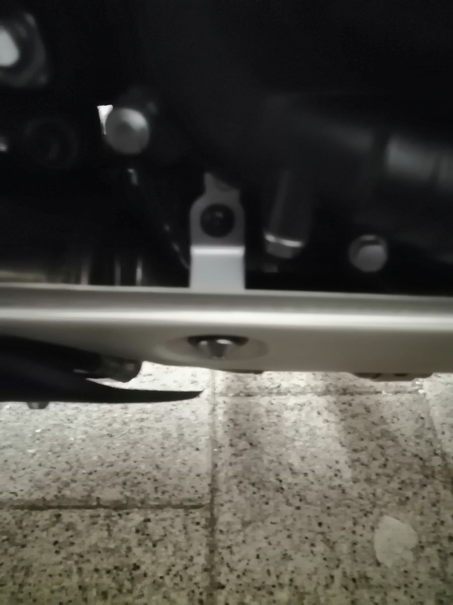

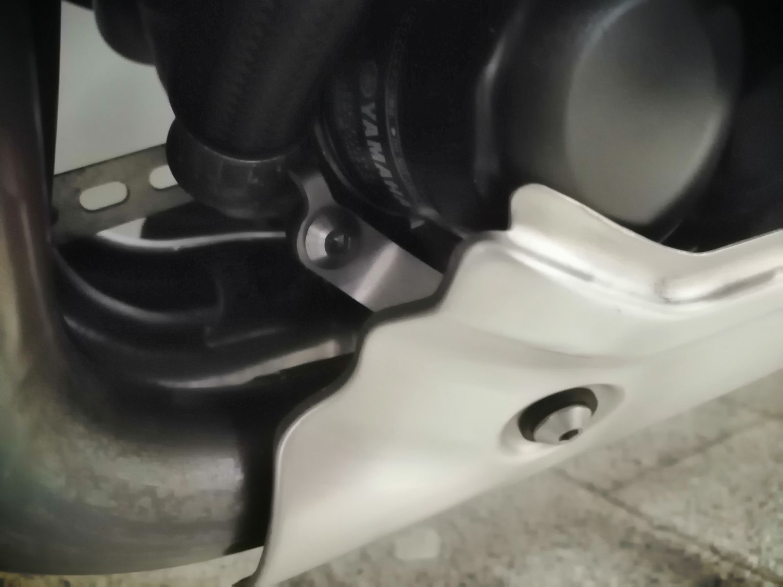

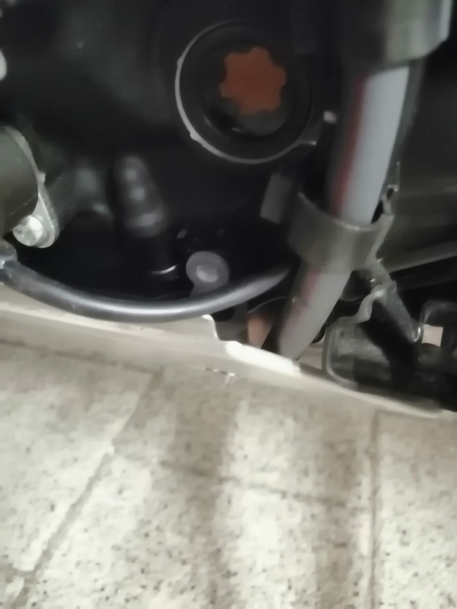

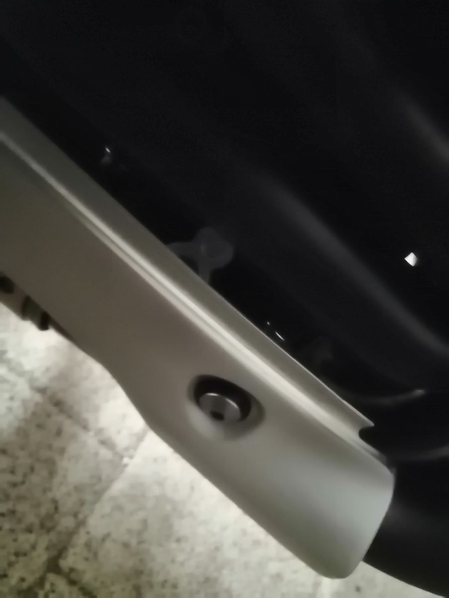

Moin,
nach langem Hin und Her in meinem Kopf wie ich den look komplettiere...
Zuerst wollte Ich eine komplette R1 Wanne von einer Rennverkelidung nehmen, war mir aber doch zu teuer und zu aufwändig.
Die ganzen Zubehör Bugspoiler finde Ich grottenhäslich.
Also habe Ich jetzt ganz einfach die Hitzeschutzbleche von der R1 genommen, passt plug&play, und verkleidet schön dezent den Auspuff unten ohne dick aufzutragen.
