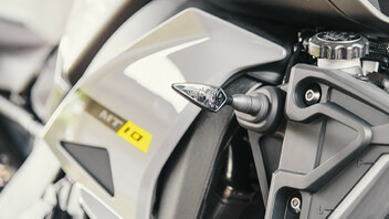

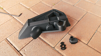

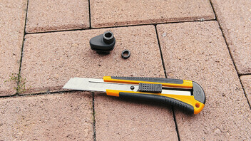

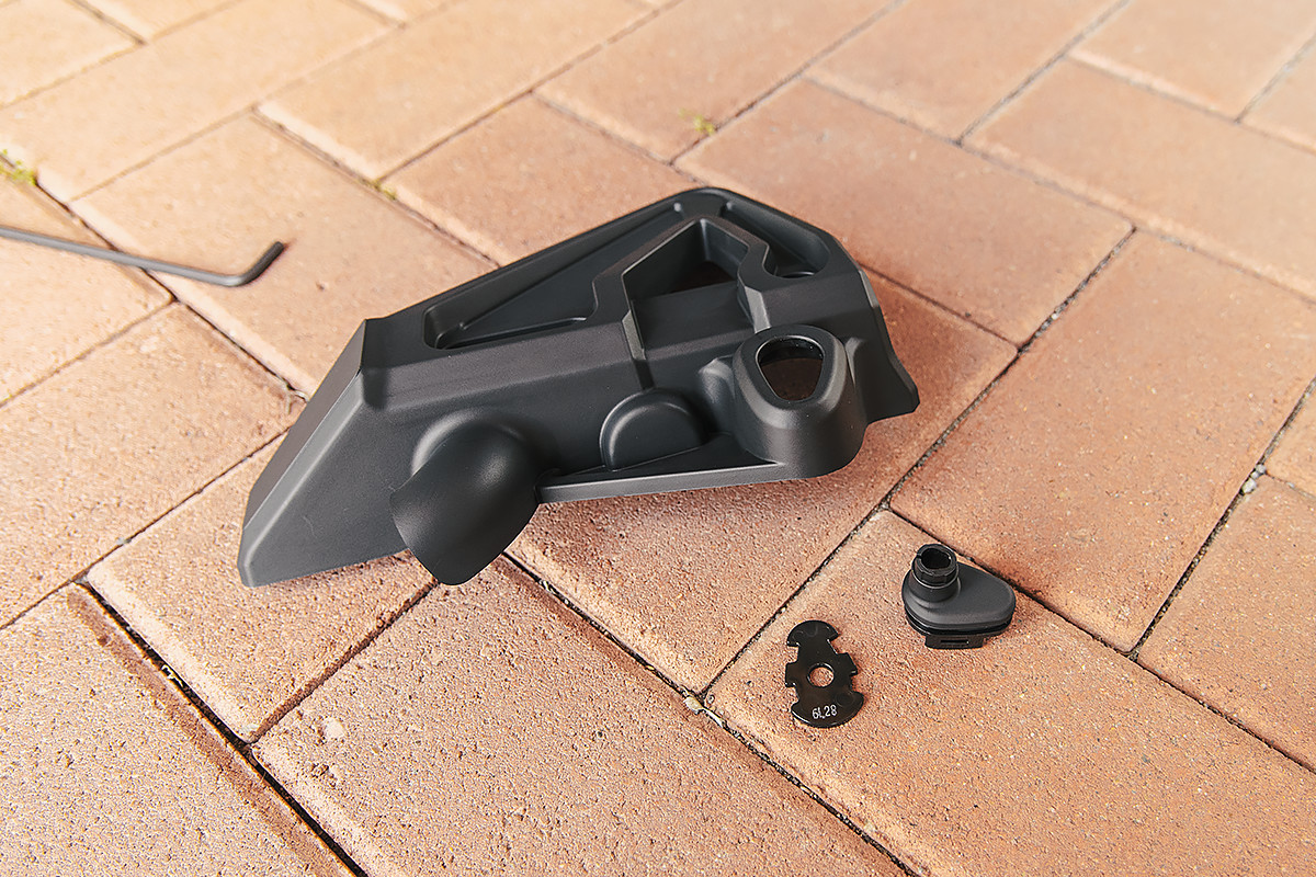

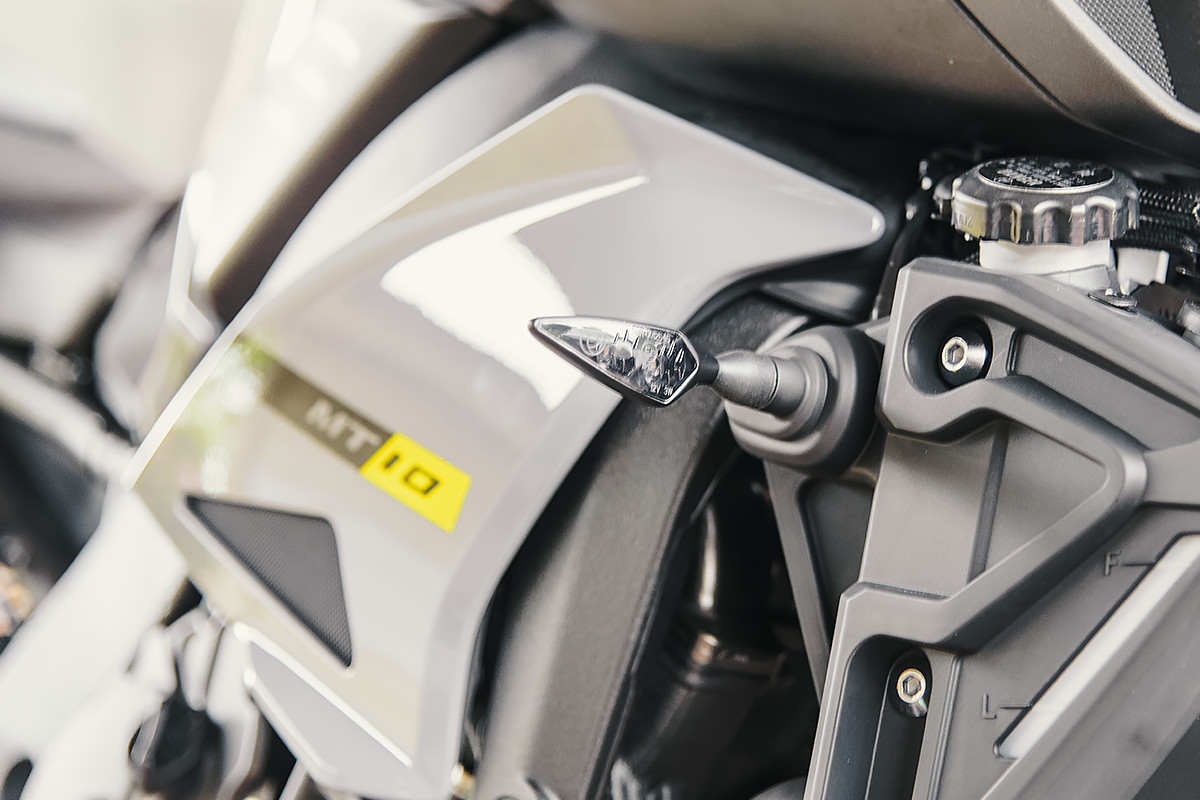

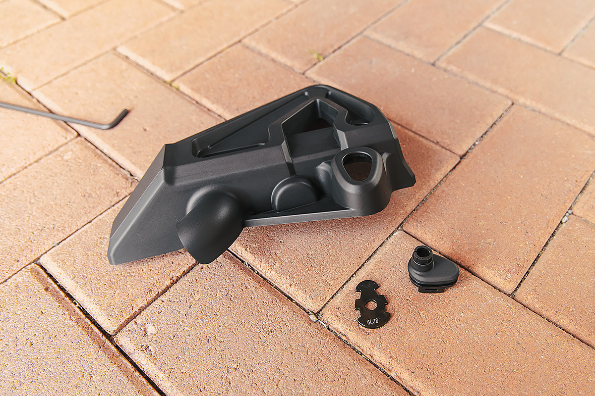

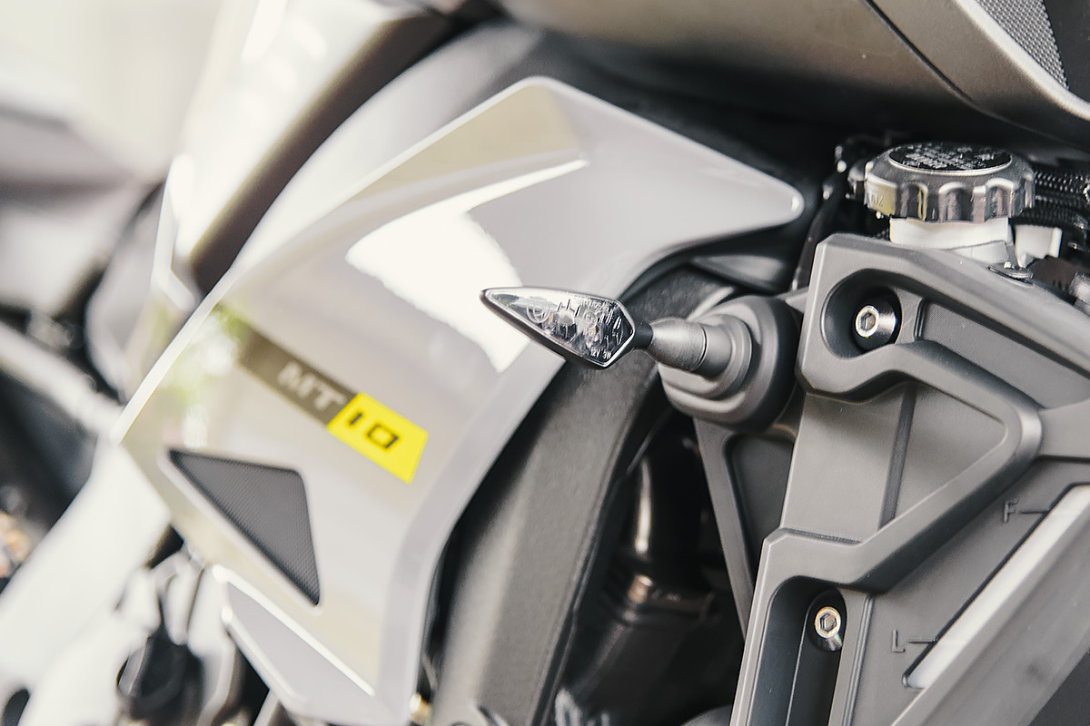

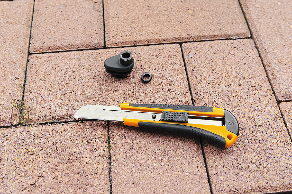

Also die Rizoma Adapter sind Schrott, da halten die Blinker nicht wirklich. Habe jetzt die vorderen Halter genauso umgebaut,
hat super geklappt. Sieht gut aus, Blinkfrequenz passt auch - aber jetzt leuchtet die Motorkontrollleuchte ! Kann das mit einer schwachen Batterie zu tun haben, das Bike wird ja gerade nicht gefahren?
Zum Umbau

Ich habe mir die Halterung einfach aus den Originalen gemacht (passte bei den Blinkern super)
