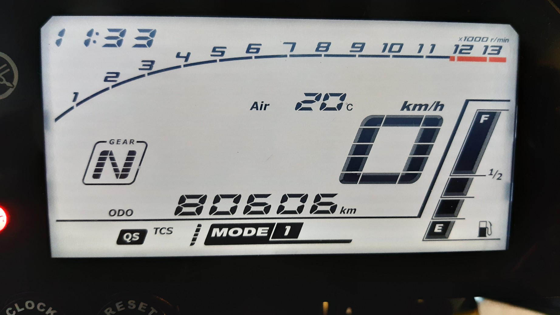

Der Ölverbrauch ist je nach Fahrweise unterschiedlich. Normale Landstrasse ca 0.5dl/1000km, auf der Rennstrecke kann er aber auch 2-3 dl/1000km sein.
Gefühlt hat sich der Ölverbrauch nicht gross verändert. Gegenüber der R1's (RN32) und MT 10's in meinem Kollegenkreis (ca. 10 Stk.) braucht meine immer noch am wenigsten, obwohl fast doppelte Laufleistung.
Ja, bis auf xxxxxxxx Reifen, 4. Kettensatz (gerade neu), einige Bremsbelagssätze, Lager des Kettenradträgers, Kupplungskabel bei 72tkm und der kpl. Kupplungskotb bei 60tkm (war Garantie) war nichts ausser Service.
Sogar die vorderen Bremsscheiben sind mit 4.8mm noch top (neu 5mm, mindestmass 4.5mm) trotz flotter Gangart und knapp 2000 km auf der Rennstrecke.
