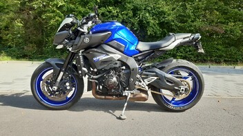

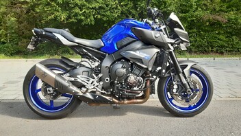

Bereich 2 auf 7 und Bereich 3 auf 8, Rest auf Serie.
Abstimmung ist zuviel gesagt. Es ist nur ein Standart-Flash von PVM/BD-Performance (sFr. 549.--/499€).
Der Blipper ist ein Gebrauchter Translogic
(Privat gekauft sFr. 350.--)
Gebühr für Prüfstand sFr. 100.--(eigentlich nicht notwendig, Blipper kann auf der Strasse eingestellt werden, wollte Leistung wissen.)
Der Aus- bzw. Einbau des Steuergerätes sowie den Blippereinbau hab ich selber gemacht.
Luftfilter und Kasten original, Auspuff mit originaler Klappensteuerung und Akrapovic Slip-on.
Hallo zusammen
In einem älteren Beitrag hatte ich geschrieben, das meine MT 10 auf dem Prüfstand landet. In erster Linie gings ums Einstellen und kontrollieren des neu verbauten Blippers. Im gleichem Zug wurde die Leistung in den Modis 1-3 gemessen. Das Steuergerät wurde von PVM geflasht (entspricht BD Performance).
Fazit: Blipper funktioniert einwandfrei, Leistung in allen Modis gleich, saubere Kurve und vor allem genug Leistung.

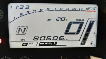

Km-Stand: 81'450km.
Prüfstand war ein Dynojet 150, gemessen wurde im 5.Gang, angezeigt wird die Hinterradleistung, Drehmoment und Schleppleistung wurde nicht gemessen (kein Drehzahlsignal am Motor abgenommen.
Alle Drosseln entfernen lassen und Blipper eingebaut. Probefahrt steht noch aus.
In den nächsten Wochen werde ich meine MT 10 beim ehemaligen Nachbarn (2km weg von mir) mal messen lassen (Dynojet 150). Ich werde berichten.

Diese Woche wurden meine Ventile zum 2. Mal eingestellt mit 80tkm. Diesmal sah es deutlich besser aus. Lediglich ein Auslassventil war mit 0.18mm (Soll 0.2-0.26mm) aus der Toleranz. Trotzdem wurden aber rund 6 verstellt, da sie am unteren Ende der Toleranz waren und die Nockenwelle sowieso raus musste.
Die Befürchtung, dass die Sitze oder Ventile eingeschlagen sind, hat sich nicht bewahrheitet. Da beim 40tausender doch einige Ventile unter Toleranz waren, musste fast damit gerechnet werden.
Jetzt gehts richtung 100tkm. Es läuft solange es läuft.
