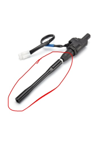

    Hat jemand genaue Mäße der Stange und welche gewinde diese hat ?
    BIn Günstig an einen QS gekommen hab aktuell noch keinen verbaut und benötige jetzt noch die Schaltstange.
    Oder hat jemand nen Link wo ich die passende Schaltstange bestellen kann oder im besten fall ne günstige alternative zum OEM teil ?

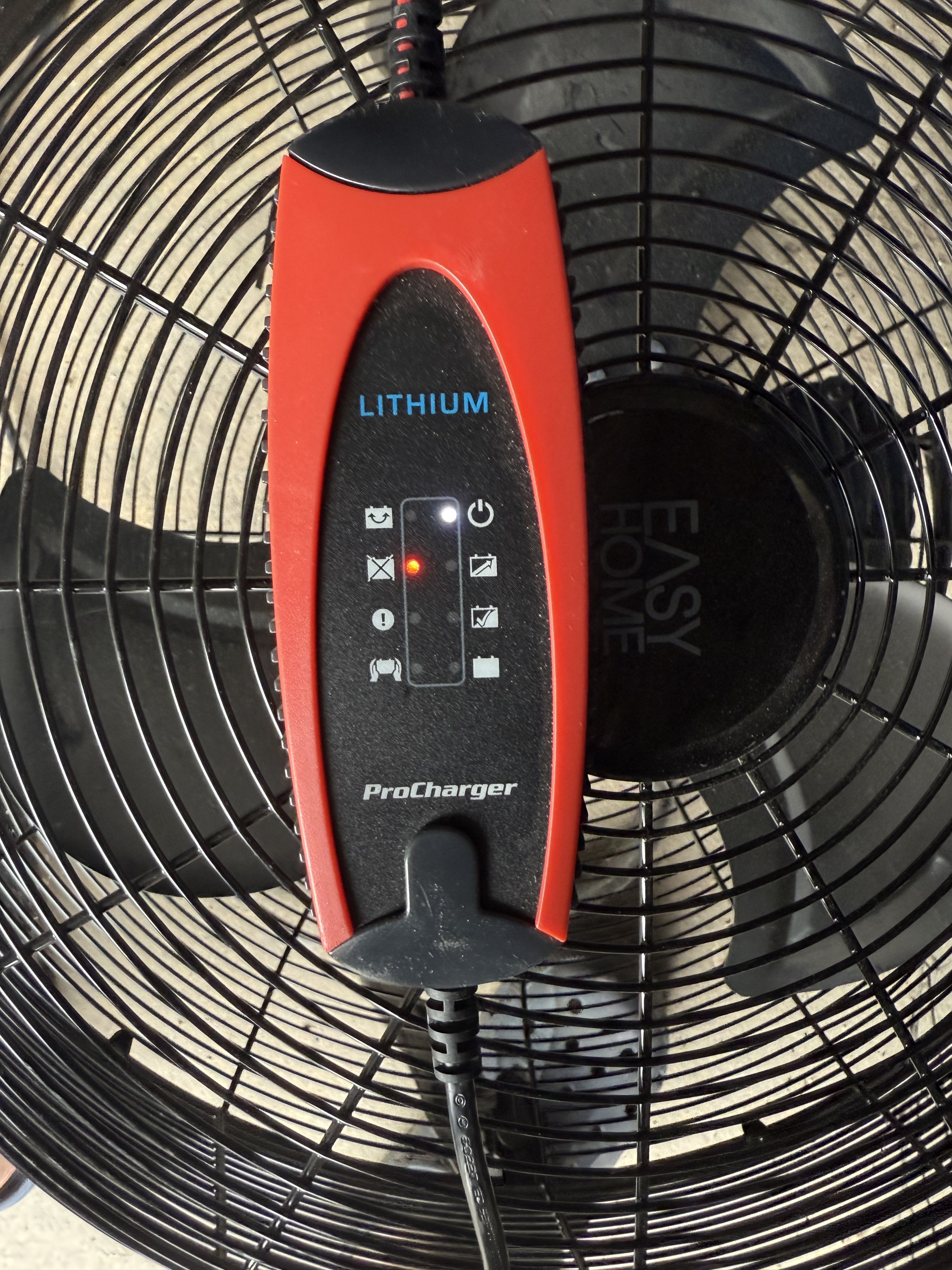

    Heute nochmal die Batteriespannung gemessen nachdem ich sie erneut geladen habe. Innerhalb von einem Tag ist die Spannung wieder auf 11,2V abgesackt.
    Ladegerät nochmal angesteckt und ne Stunde später, siehe da, Ladegeräte zeigt einen Batteriefehler. Wende mich jetzt mal an den Verkäufer.
