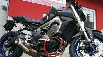

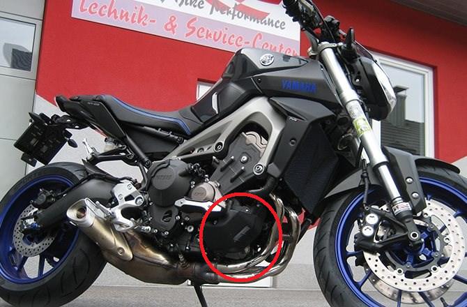

Die Einbauhöhe spielt eigentlich keine Rolle, es gibt genug andere Modelle wo der Behälter komplett unter dem Kühler sitzt, MT 09 z.B
Durch den vorh. Unterdruck holt der Kühler sich das aufgefangene Wasser schon wieder.
