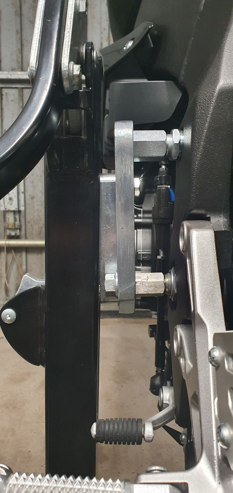

Habe da mal eine Frage an diejenigen, die einen Ständer der neueren Generation haben.
- Ist der bei euch nicht Klappbar?
(Meiner ist Klappbar, am Arm eine Schraube mit Schnellverschluss rausschrauben, umklappen, fertig.)
- könnte jmd ein Foto machen, von der Madenschraube bzw dem Verstellsystem dahinter?
(Habe da schon eine Vermutung und wenn sie zutrifft, wäre ein Umbau bei mir nicht so ohne weiteres möglich, da der Arm sonst nicht mehr einklappbar wäre.)

Dort müsste die Schraube für die seitliche Neigung sein. Ein wenig schräg damit sie nicht runterrutscht kann man nicht unterschreiten. Bei der Längsneigung sollten nicht die Reifen als Maßstab genommen werden. Achtet mal auf das Ölschauglas.
Die habe ich bei mir definitiv nicht aber habe ja auch wie gesagt die 1 Generation des Ständers. Aber das könnte ich ja nachrüsten. Das wäre eine gute Idee.
Habe auch nach Schauglas ausgerichtet. Reifen sind irrelevant, so lange sie in der Luft sind.
vllt aneinander vorbeigeredet...
Wenn jetzt die Schraube für die Neigung für nach vorne oder hinten gemeint ist, ja die habe ich natürlich auch.
Ich meinte die Neigung zur Seite
Unten am Fuß ist eine Madenschraube um die Neigung einzustellen. Habt Ihr daran mal geschraubt? Vielleicht werden dann die Neigungsprobleme gemildert.... 🧐
Hat meiner leider nicht....
Danke für die Aufklärung!
