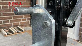

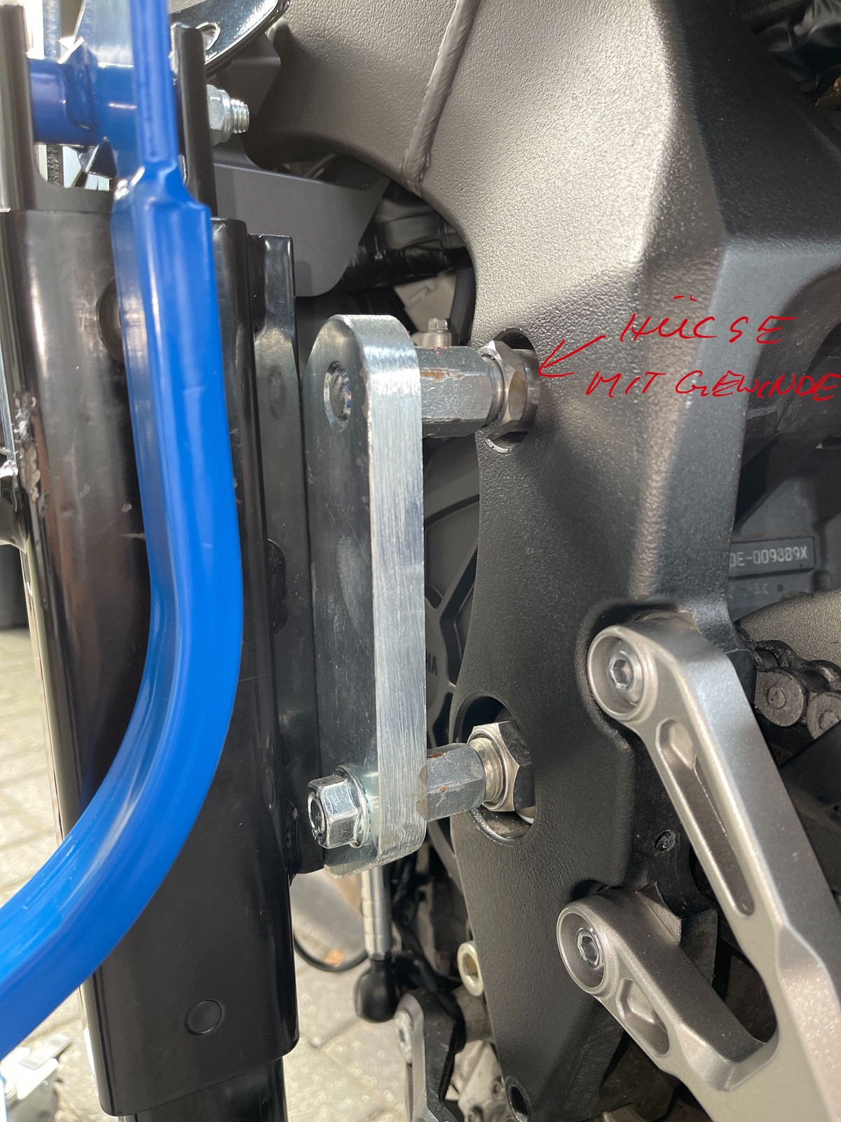

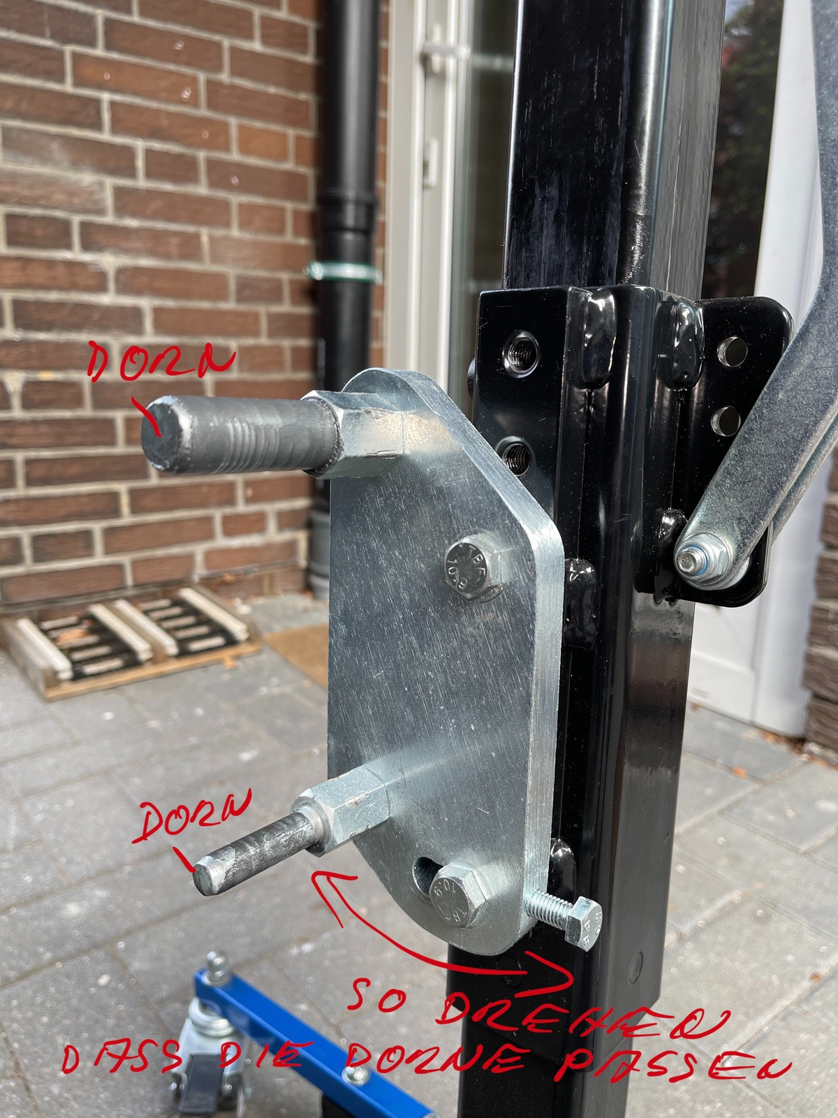

Ich habe alles lose montiert. Den Ständer rangeschoben, eingefädelt, leicht nach oben drücken und dann mit dem 16er leicht fixieren. Dann den Ständer vom Bike wegnehmen und alles Schrauben festziehen. Da sollte sich nichts verschieben.
Ja, genau so. Das einfädeln geht mit der Zeit leichter. Fett und Übung.

Nein, es gibt eine Lochung für 3 oder 4 Höhen.

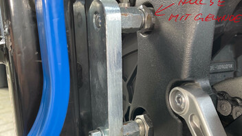

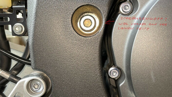

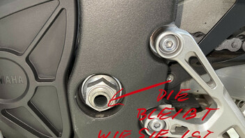

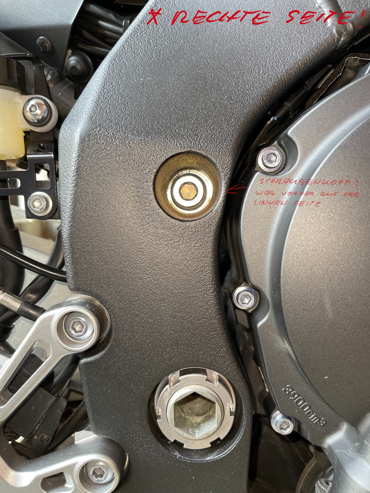

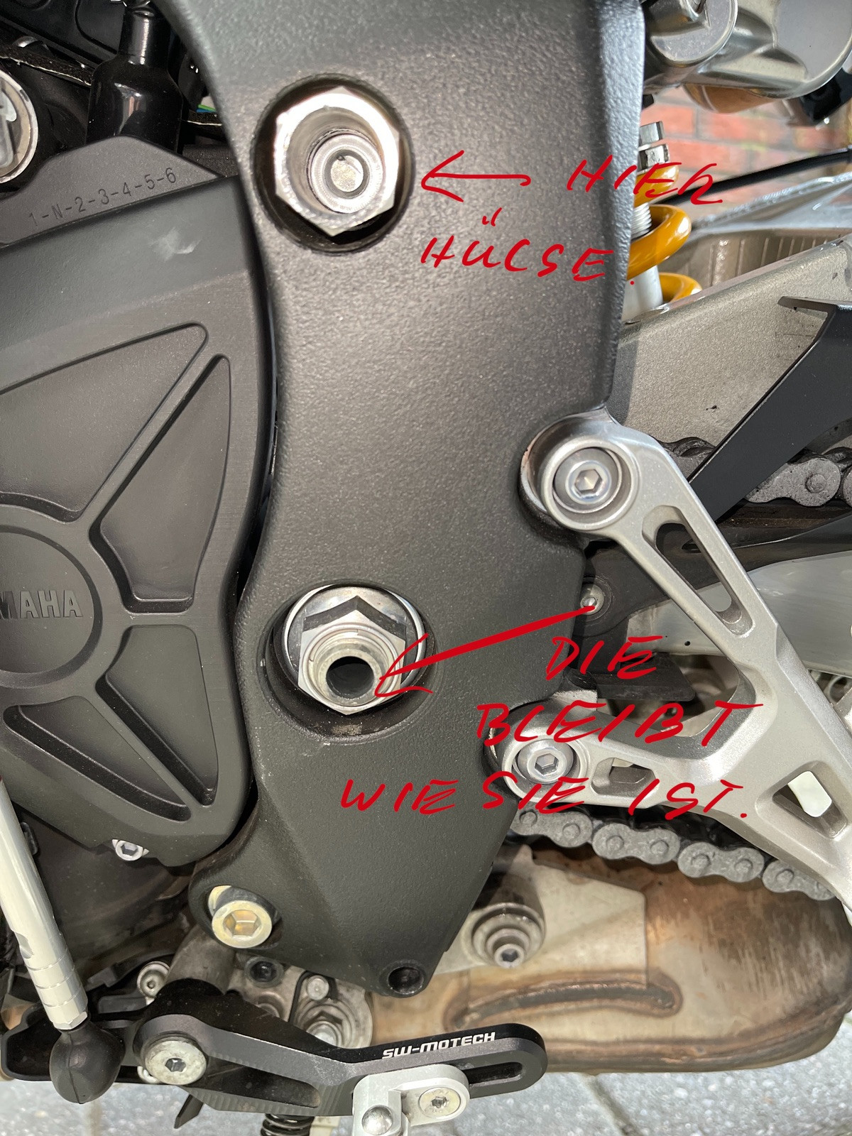

Guten Morgen.
Die obere Schraube ist durchgehend und muss umgedreht werden. Die Hülse ist mit einem Gewinde versehen und wird von der rechten Seite aus mit der umgedrehten Schraube festgeschraubt. Beim lösen der Hauptschraube verrutscht nichts also einfach lösen, umdrehen und wieder festziehen anstatt der Mutter nehmt ihr nur die Hülse.
Beim einstellen der Adapterplatte darauf achten das die Dorne einfach reingehen. Ich habe die Dorne lose eingeschraubt den Montageständer an die MT geschoben und als alles passig war festgezogen. Dann hat man beim Gebrauch weniger Fummelei.
Ich mache morgen ein paar Bilder und stelle sie hier ein.
