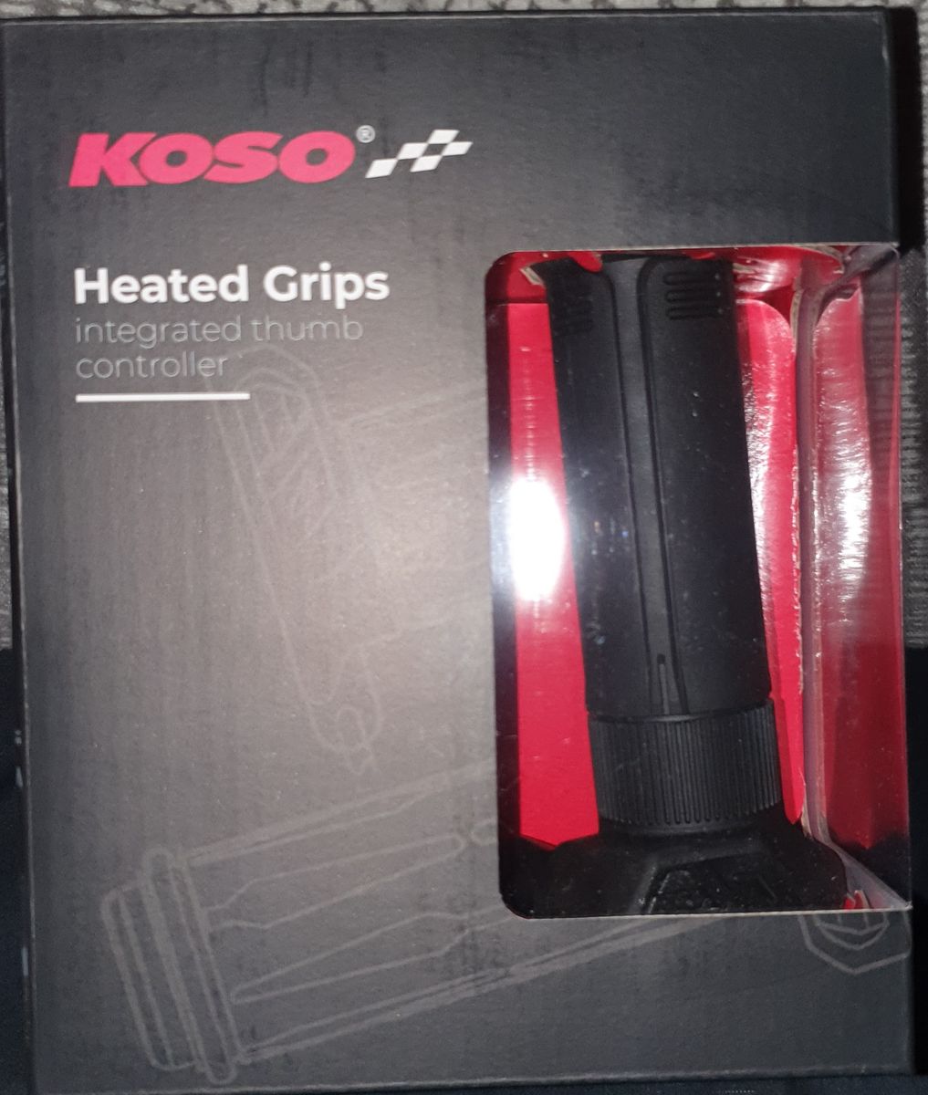

Schau dir sonst mal die Coolride Heizpatronen an. Habe diese auch verbaut und kann die empfehlen. Man hat keine unschönen Kabel die von den Griffen weg rumbammeln und die Optik bleibt erhalten, vorausgesetzt man verbaut es ordentlich.
Jedoch solltest du die elektronisch steuerbare Variante nehmen, für mehr Stufen. Habe mir selber eine gebaut. Standard ist nur ein Kippschalter für EIN-AUS. Wenn ich die dauerhaft auf 100% laufen lasse, verbrenne icH mir irgendwann die Pfoten.
Waren tatsächlich in der Auswahl. Hab aber schon die Koso gekauft. Die werden nach Bedarf auch ziemlich heiß. Sämtliche Erfahrungsberichte waren da auch positiv. Bin gespannt.

500 an die Steckdose und die Griffe an die Leitung der Hupe. Hab mich da schlau gemacht. Verbaue demnächst die Koso. Elektriker sagt passt da die Hupe ausreichend abgesichert ist und die Koso mit der Leistung darunter liegen.
