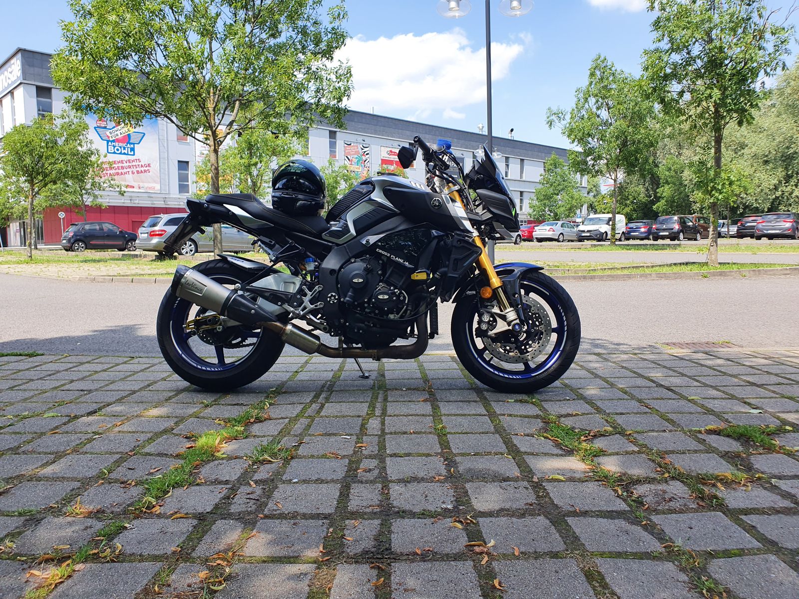

ja deswegen wollte ich so auf 16/38 . fahre auf der autobahn immer 150 tempomat und habe schon 6800 umdrehung wollte so weit wie möglich unten bleiben .. naja wird leider schwer mit 525 DIN kette.. man braucht 520 um bis zu 47 Zehne zu gehen
Beiträge von Mt10Rider
so habe einfach kettenrad von der rn32 die kann bis 40 zähne gehen mit 525 DIN . mal sehen ob passt
PS: passt leider doch nicht .. Kettenrad umfang ist kleiner als bei mt10 um ganze 8mm
nur das originale 16
so einfach ist das doch nicht??.. habe 525 din und alles was unter 43 Ritzler ist sind 520 DIN
hast du noch genug spannmöglichkeit?
ja
hey da ich mir nicht so sicher bin wollte ich mal fragen ob man einfach hinten auf 39 zahn gehen kann ohne an der kette was zu machen ?
habe ganz normale 525 DIN kette . da ich bald sehr lange strecken fahren will will ich die sehr lang übersetzen also 16 zu 39 oder sogar 16zu37/38
top danke .. dann werde ich mir das teil für hintern bestellen und meine auch um 3mm nach oben drücken
