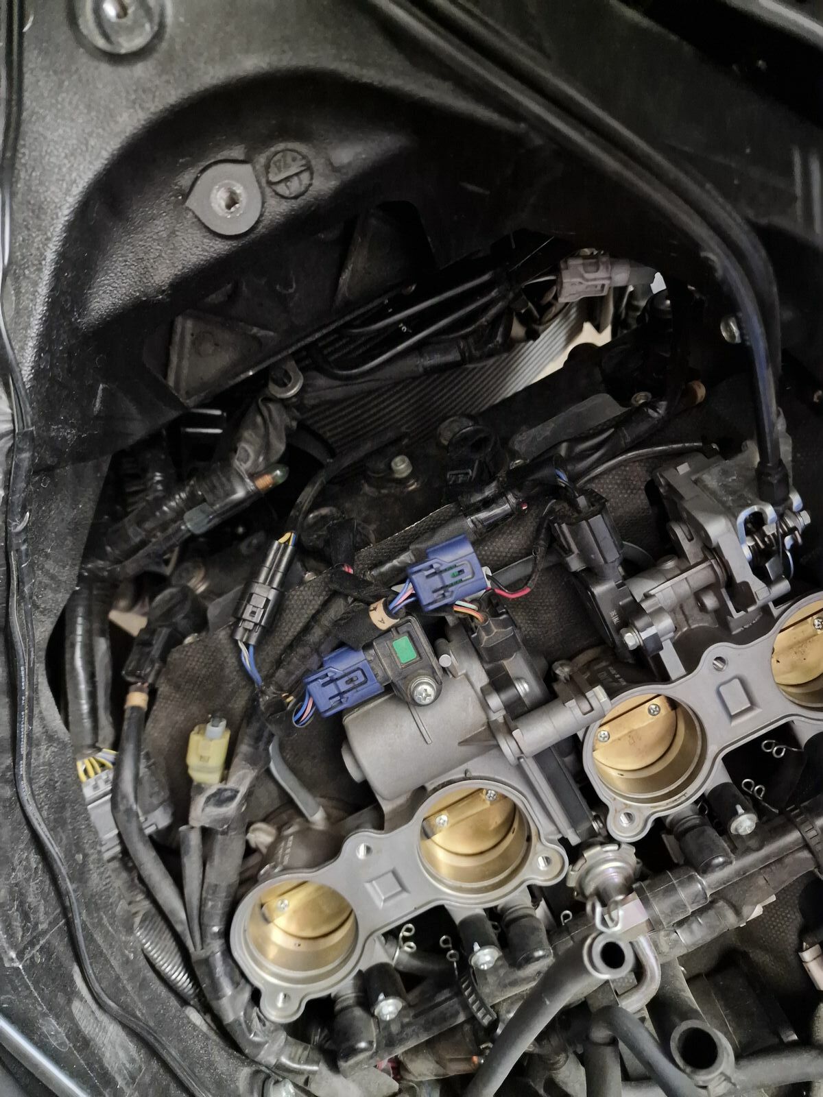

Alles anzeigenWelchen Filter meinst Du? Luft oder Kraftstoff?
Kraftstofffilter . tank ab am besten leer , zu seite kippen und dann die paar 4/5 schrauben ab und du hast die ganze Einheit in der hand .. pumpe und drunter ist gleich der filter . guck dir denn mal an .. wenn er zersetz ist hast du dein problem. aber Wechsel ihn lieber gleich wenn du schon da dran gehst
Versuch mal so, warm zu fahren .. also wirklich warm..
in N schalten und dann voll aufdrehen und wieder los lassen und dann gleich wieder .. wenn du merkst das die nicht perfekt wieder hoch dreht . dann Filter zu 80%
wenn da alles gleich bleibt , dann Zündkerzen .
wenn nach wechseln der Zündkerzen immer noch gleich ist dann ist die einspritzanlage verstopft oder defekt
Alles anzeigenKönnte auch die obere Einspritzleiste sein. Diese wird bei höheren Drehzahlen dazu geschaltet.
Die hat 2 einspritz leitungen ? Ich habe nur 1 gesehen
Tank abbauen und denn Kraftstoff filter wechseln . Gibst bei yamaha einzeln zu kaufen
Und gleich denn luftfilter prufen und die Kanäle unter luftfilter
Wenn nicht hilft musst du die Einspritzung Anlage wechseln
