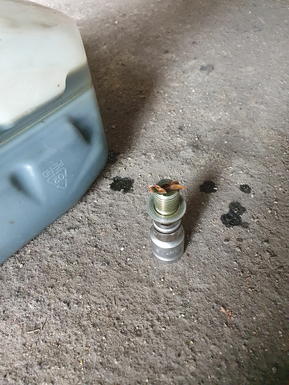

Alles anzeigenMotor angelassen und beim Gasgeben Rasseln gehört, sofort zum Händler gebracht. Davor keinerlei Anzeichen. Geräusch ist sehr offensichtlich Pleuellager. Hat der Meister auch sofort gesagt. In der Werkstatt bin ich seit über 30 Jahren mit zwischenzeitlich 6 Motorrädern, habe da volles Vertrauen.
auch soo ? alle meine yamaha´s haben Schaden :D
Alles anzeigenOk, Danke,
wie hast du gemerkt das es bei dir ist ?
sonnst kann man ÖL ablassen . motorrad umdrehen und Ölwanne abschrauben und man sieht die lager auch gut
Alles anzeigenHallo Mt10Rider. Hast Du die Lagerschalen getauscht, weil Du das gehört hast? Die Kurbelwelle hat nichts abbekommen an der Lagerstelle des 3. Zylinder?
Kannst Du auch sagen, wie Du das mit zu wenig Öl meinst? Also hat die Ölkontrolle geleuchtet bei laufendem Motor bzw. wieviel Öl hat gefehlt?
Meine SP Bj. 18 hat nun mit 17k mutmaßlich einen Pleuelschaden. Zerlegung wird gerade in der Werkstatt gemacht. Kann es mir aktuell auch nicht erklären. Immer warm gefahren, keine Rennstrecke, keine Wheelies. Wird jedenfalls seht teuer, falls die KW auch was
Also bei mir habe ich nicht gehört. Nur habe ich bei Ausfahrten wo auch wheelie gemacht wurde, ging irgend wann die Öl Lampe an . Und das habe ich erst spät gemerkt. ( wieso da der motor nicht aus geht 🤔) Und bei genau hin sehen war das Öl Fenster leer . ( Motor aus 10 min warten ) und dann direkt in die Garage gefahren . Und bei der Fahrt fiel mir auf das die Vibrationen hat im lenker bei Leerlauf und bei gas geben . Und ja direkt Öl abgelassen und da kamen mir schon die Späne (foto) . Ja da war mir direkt klar Lager. Ein Kollege hat mir dan mein Motor zerlegt . Und hat gewechselt alle 8 natürlich. Die Welle hat 0.01 mm abbekommen aber nicht schlimm . Läuft bis heute noch . In Werkstatt ohne Garantie lohnt sich nicht . Weit über 3500€ ein Motor kostet grade mal 3t €
