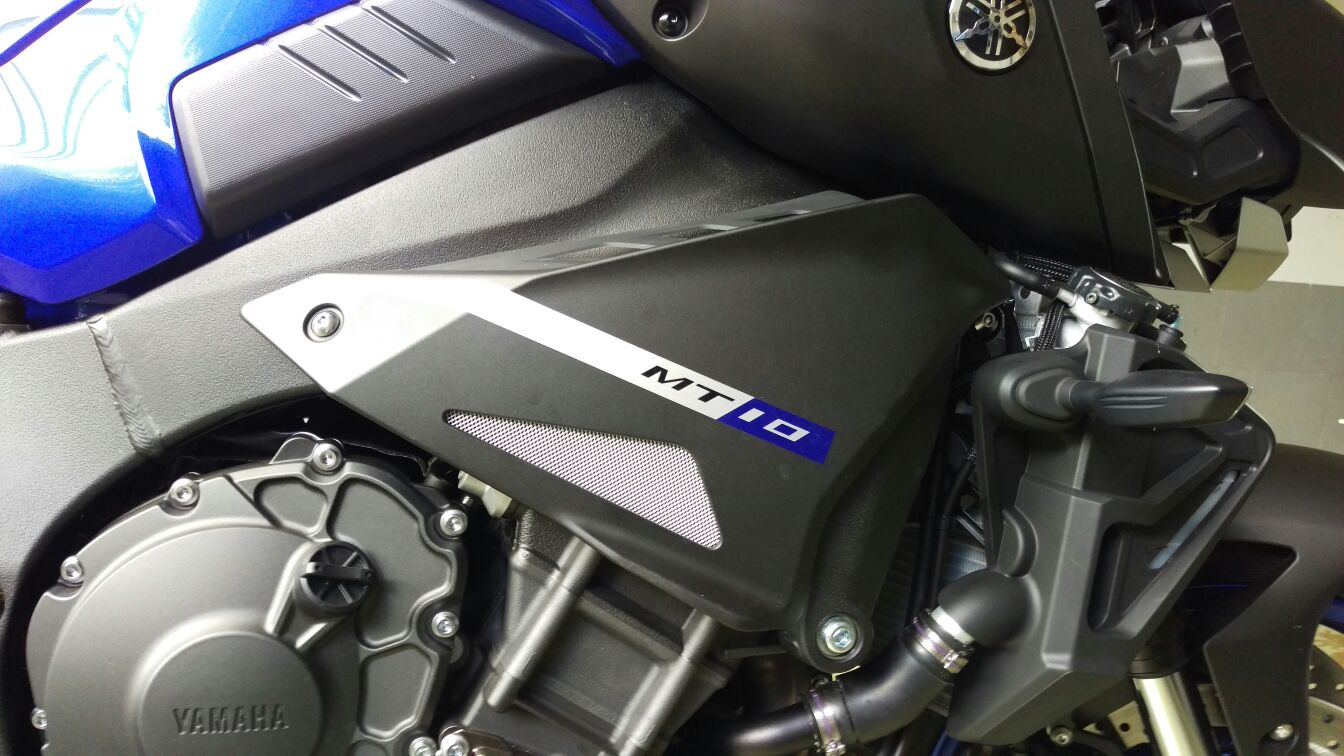

#38 Zitat von hora2014Alles anzeigenHast Du die Gitter ersetzt oder lackiert?
Überlege auch die Luftgitter so zu ändern.
Gruss Horstselbst lackiert natürlich. dafür kurz mit stahlwolle angeschliffen, mit bremsenreiniger gesäubert und dann lackiert.
für die gitter der "fake ansaugung", das teil ist innen mit einem pushpin oben und einem unten gehalten. entfernt man diese lässt sich das vordere teil einfach abziehen.
für das seitliche gitter unterm mt10 logo, dazu die schraube neben dem logo lösen (links auf meinem bild). dann das ganze teil von aussen nach vorne drücken. es rastet aus den halte punkten und ist einfach abzunehmen.
