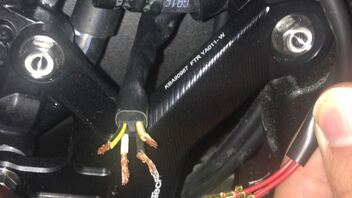

    Hmm, ich hab mir jetzt das Ganze nochmals angesehen. Entweder hab ich eine grobe Denkblockade, oder es ist mit diesem Bremslichtschalter doch nicht möglich. Ich hatte das Federsystem analysiert und die Funktionsweise ist mir klar. Durch das Bremsen wird der Stecker mit den zwei Metallplatten nach unten gezogen. Entsprechend sind die Kontakte nicht mehr durchgeschaltet und das Bremslicht geht an (und Tempomat aus). Beim hydraulischen Bremslichtschalter habe ich aber nur zwei Drähte, kann also nur zwei Drähte aneinander spleissen. Entsprechend musste der originale Stecker mit den Kontakten weg (hoffe ich zumindest). Wenn ich jetzt die zwei Drähte ran mache, sind die Drähte ja noch nicht durchgeschaltet, sonder erst, wenn ich die Bremse betätige. Somit habe ich genau mein beschriebenes Problem. Nicht bremsen --> Bremslicht an, Bremsen --> Bremslicht aus. Tempomat mal ausgeschlossen, da ich ja nur 2 Drähte habe?!
    Ich habe ein Foto angehängt. Vielleicht seh ichs wirklich einfach nicht, oder das kann so nicht funktionieren.

    Die Adern auf dem Bild sind wohl direkt vom Schalter? Die oben genannten Aderfarben bezogen sich auf den Stecker dahinter. Du musst also Schwarz und Weiss an den neuen Schalter anschliessen.
    Wenn du die anderen beiden miteinander verbindest müsste auch dein Tempomat weiterhin funktionieren, würde aber beim Betätigen der Fußbremse nicht mehr deaktiviert werden. Mal abgesehen davon das der Draht direkt zum Motorsteuergerät geht und ich nicht weiss ob da eventuell auch noch andere Funktionen beeinflusst werden.

    Genau, die 4 Drähte sind direkt vom abgeschnittenen Stecker des Federmechanismus. Hat es also weiter hinten noch einen Stecker?
    Dann muss ich wohl in die Werkstatt fahren... Wie gesagt, das ist bereits der zweite hydraulische Bremsschalter. Der erste war irgendeiner mit passendem Gewinde (Man sagte mir, dass der geht). Der, der jetzt dran ist, ist das original Zubehör von Lightech extra für die MT-10. Wurde mir auf Anfrage bei Lightech so gesagt und entsprechend so bestellt. Ich bin mir leider ganz sicher... Ich hatte beide Bremsschalter provisorisch an schwarz und weiss gemacht und das Bremslicht geht bei beiden Schalter entsprechend aus, wenn ich bremse und wieder an, wenn ich die Bremse wieder loslasse.
