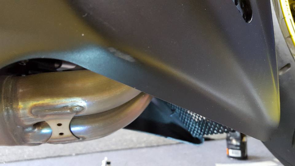

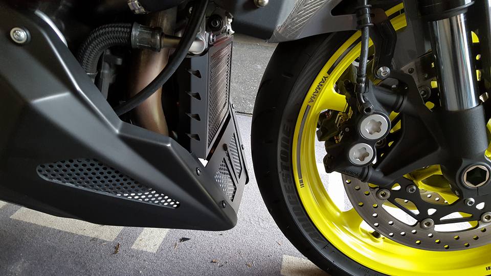

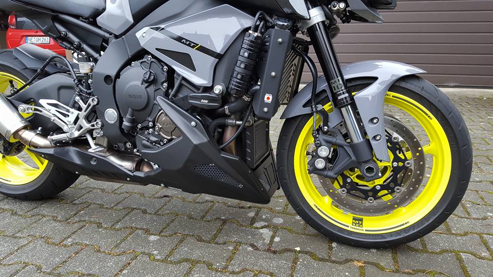

#20 Update !
Heute beim putzen ist mir aufgefallen das ich mal rechts aufgesetzt habe und das ist meine schwache Seite.
Was mich von anfang an gestört hat war das der Spoiler sehr steil abfällt und nur eine Bodenfreiheit von 11cm hatte.

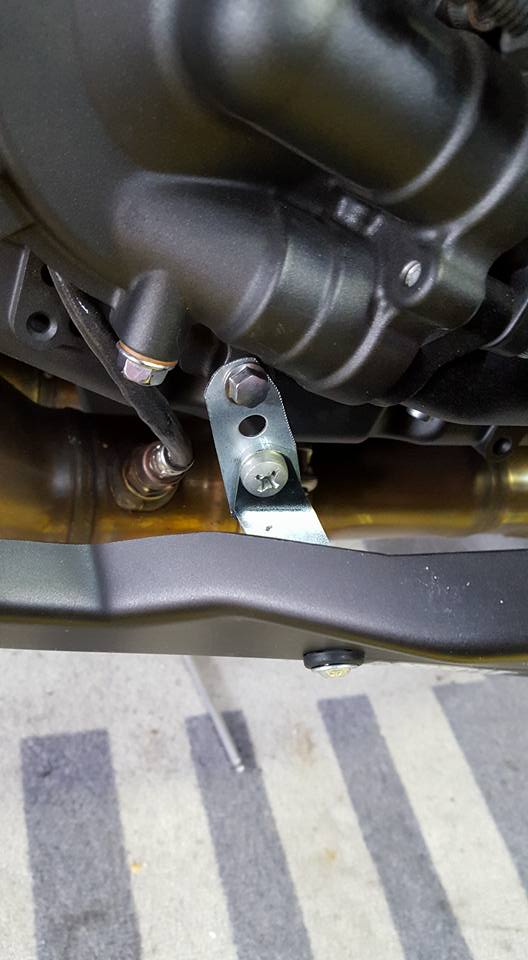

Also bin ich heute mal hin und habe die beiden hinteren Halter entfernt und konnte so den Spoiler noch ordentlich nach oben ziehen.
Somit hatt er jetzt 14cm Bodenfreiheit, fällt nicht mehr so steil ab und hat einen fließenden Übergang zum Ölkühler.
Den linken Halter konnte ich weiter nehmen, aber der rechte musste etwas verlängert werden, (erstmal provisorisch)
Sieht für mich um Welten besser aus als vorher:
