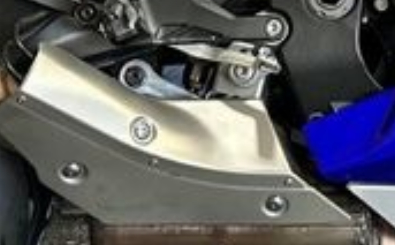

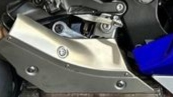

RN45 Hitzeschutzblech von RN32/49
    Ich hatte an der RN45 den Endtopf von der R1 RN32 montiert und wollte das Hitzeschutzblech der RN45 anbauen, das passte mit den Befestigungsbohrungen nicht. Sind auch unterschiedliche Artikelnummern im Ersatzteilkatalog - RN32 2CR-14708-00 - RN45 B67-14718-00 -RN78 B5Y-14718-00.
