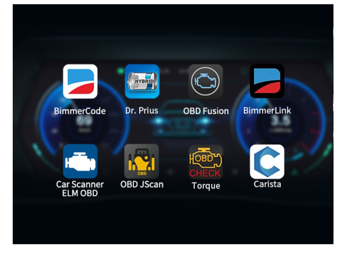

    Benutze nur torque . Da kannst du dein Fahrzeug wählen. Also nicht yamaha oder mt10 .. aber das ist egal . Er liest nur die Werte aus die das stg hergibt. Und fehler löschen kann es sehr gut

    Hallo,
    inzwischen habe ich die Hardware besorgt und mit der APP Car Scanner verknüpft,
    ich konnte den Fehler sehen und mir der APP löschen,
    da sich bei mir sobald ich die Batterie löse ein Fehler einschleicht,
    bin ich froh diesen Fehler wieder löschen zu können :) :)
    Es werden in der APP noch ein paar Sachen angezeigt z.B. Drehzahl und Temperaturen.
