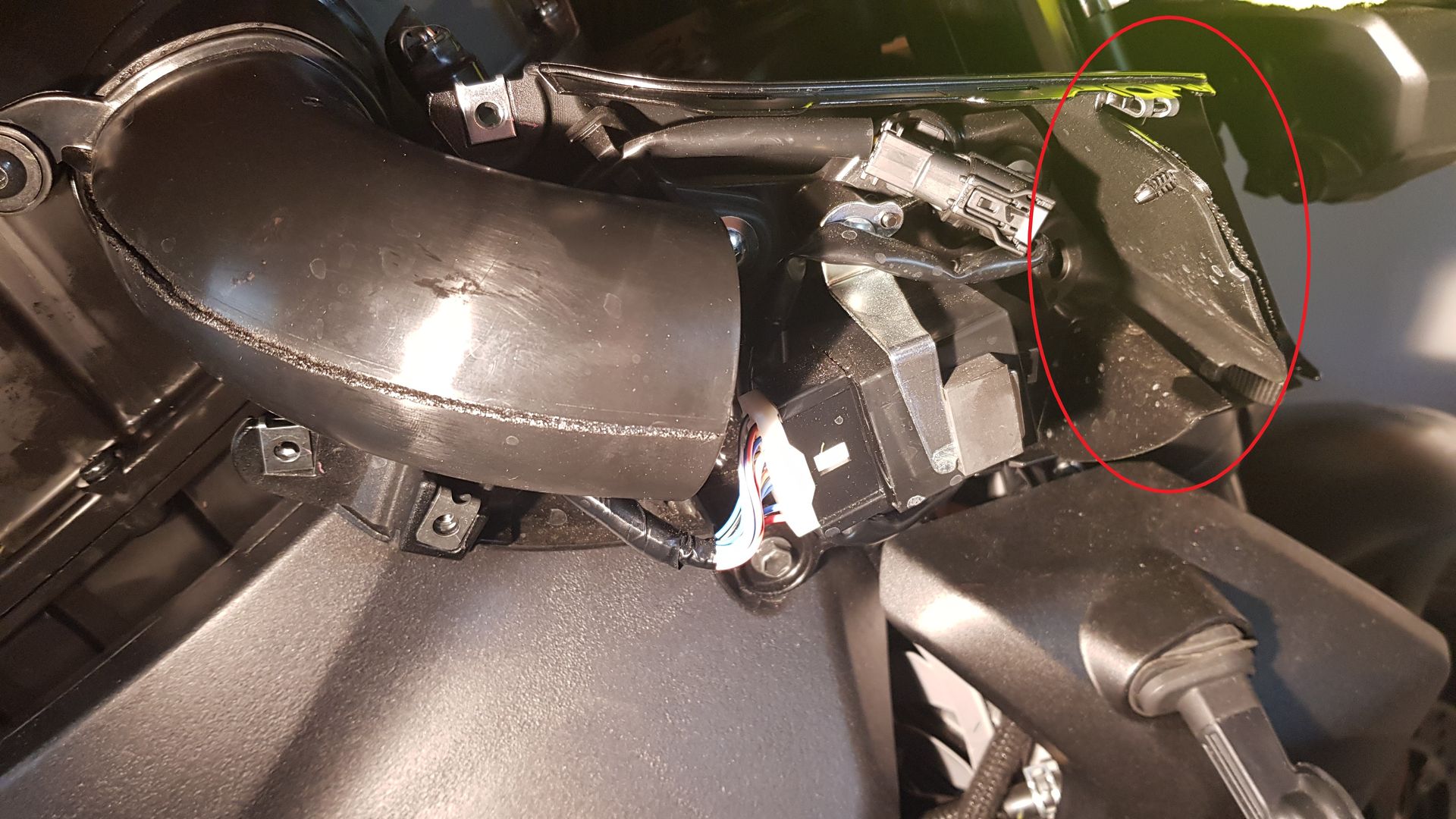

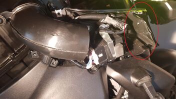

    heute beim ersten Basteln ist mir aufgefallen, das die RN78 ja Ihre Luft im Luftfilter unten ansaugt ( der Schnösel zum Lenkkopflager ) aber auch rechts und links in den Kanälen neben dem Tank nach Luft schnappt. ( Bei der RN45 war das nur Fake, oder? )
    Es führen Rohre aus dem Luftfilterkasten hinaus, die offen in den seitlichen Flügeln enden.
    Dort gibt es vorne ein Gitter,
    ABER dahinter ist die Ansaugung fest verschlossen. Das ist doch sinnlos?
    Kennt Ihr das, habt Ihr das? Wer hat das schon geöffnet?
    Das juckt mich ja in den Fingern, den Dremel da mal anzusetzen.....
    Dann würde die Ansaugluft strömen können oder habe ich einen Denkfehler?
    Ist absichtlich zu, weil Geräuschdämpfung, EU Auflagen etc?
    WARUM? Das kann doch weg.

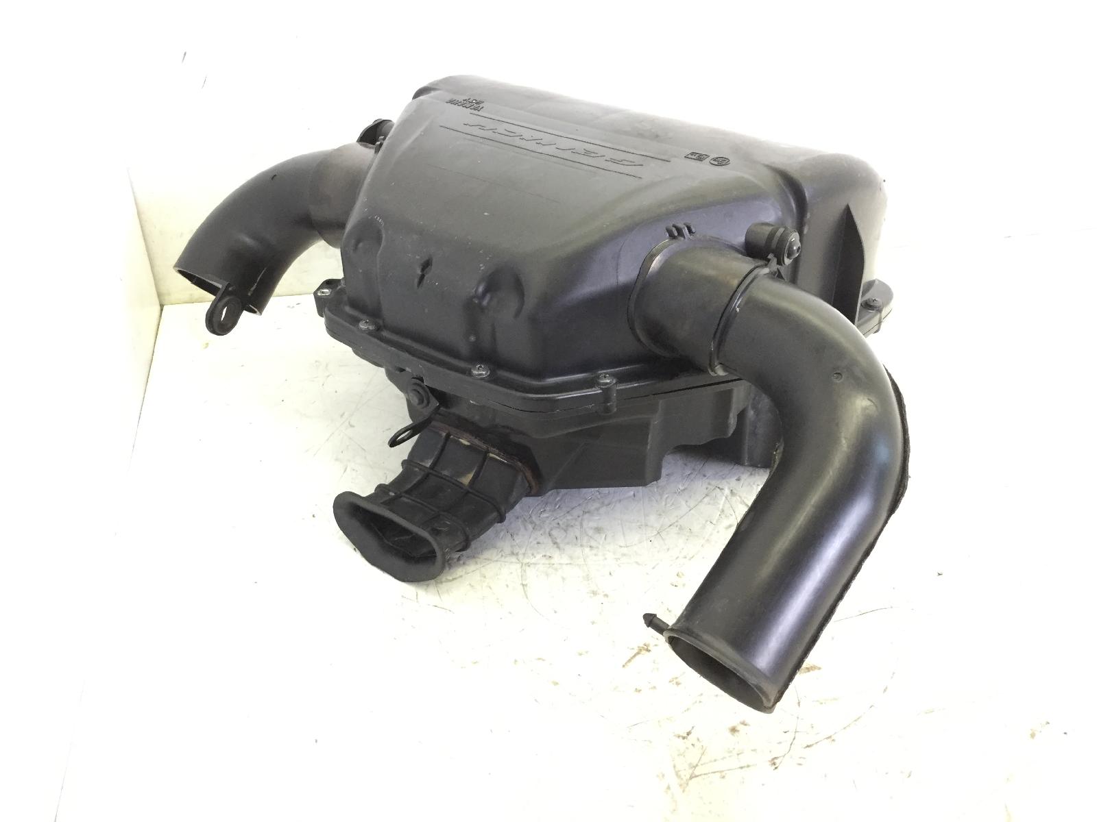

    Bei rn45 geht die unter lenker nach vorne wie bei der r1 und bekommt beim Fahren Druck/Frischluft.. Bei der neuen ist genau das selber nur viel kleiner und die an der seite . Was du da zeigst sind dafür da das du hört wie er die Luft ansaugt 😅😅
    Hier bild

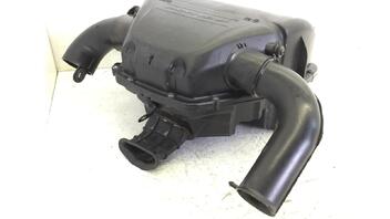

    Ich hab zwar keine 78er und auch noch keine aufgemacht. Aber wenn ich das Bild da oben sehe und das Luftfiltergehäuse gleich wie in der RN45 aufgebaut ist dann sind die 2 Schnorchel doch nach dem Luftfilterelement. Dann sind das nach meiner Logik Resonanzrohre zur besseren Zylinderfüllung bei bestimmten Drehzahlen. Kannst natürlich trotzdem aufmachen ist ja dein Moped.
    Ich gehe fest davon aus, das die Jungs von Yamaha das nicht aus Spaß bauen.
    Bei der 78er steht der Luftfilter in der Mitte des Kastens, im Gegensatz zur 45er, wo er vorne unten liegt.
    Das heißt die beiden offenen Rohre liegen bei der 78er auf der schmutzigen Seite VOR dem Luftfilter.
    Und Resonanzrohre können es nicht sein, weil eine Resonanz sich nur in einem Hohlraum bildet und nicht wie hier in einem Rohr welches auf beiden Seiten offen ist. Dort dann eher sowas wie Schwingungen. However.
    Meine Vermutung ist ja, das die Rohre weltweit so gebaut werden und nur in Europa / Deutschland davor geschlossen sind um eventuelle Umweltvorschriften wie Lautstärke etc zu erfüllen. ( Was eigentlich auch sinnvoll ist ).
    Aber wie AGR muss das nicht auch immer perfekt für den Motor sein, wobei wir wieder beim Gedanken des Konstrukteurs sind.
