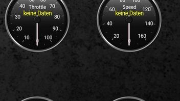

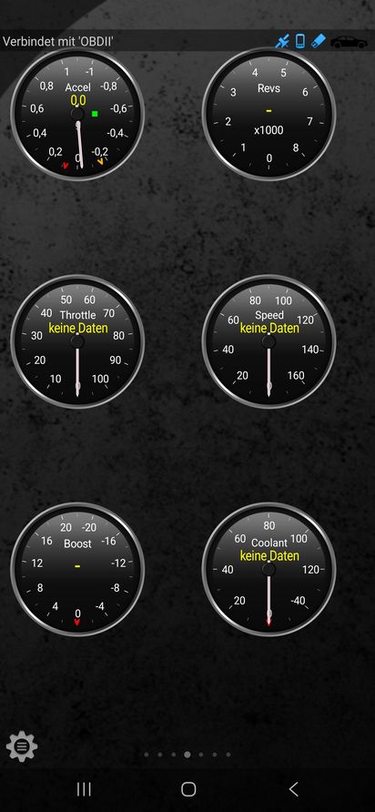

    Mit diese App?

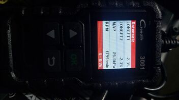

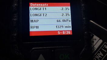

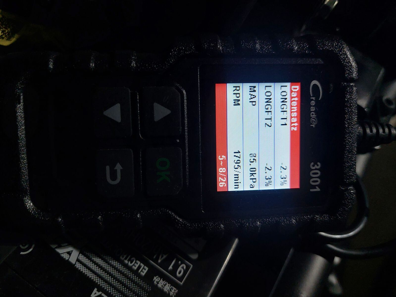

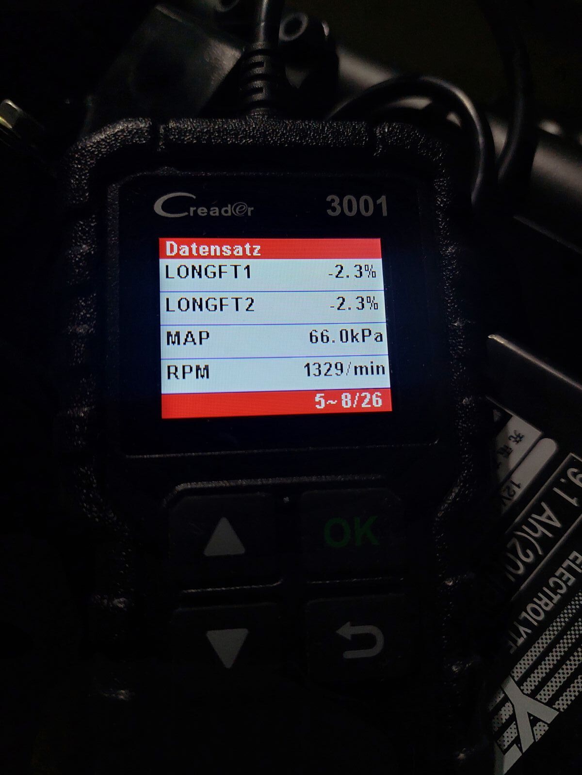

    Welches Diagnosegerät hattest du verwendet?
  • #56
    Also.. ich hab da mal den Billotester angehängt. Beim Kaltstart hatte ich va. 85kPa gemessen und nach Kaltstart sank der Wert auf ca 66kPa..
    Bei kaltem Motor und Zü dung ein lag der Wert bei 95kPa
    Weiss jetzt nicht genau was mir das sagen soll aber der Wert ist definitiv falsch zur Vorgabe von Yamaha..

    Bei der frühen R1 RN65 gabs mal bei einigen einen falsch arbeitenden Atmosphärendrucksensor. Finde den Artikel auf die schnelle nicht. Viele Sensoren sind bei RN32-65 gleich wie die der RN45/78.
    Gab ein Update als Lösung. Könnte das gleiche Problem sein.
  • #58
    Könnte sein.. Die 95kPa im Stillstand entsprechen aber ziemlich genau dem Atmosphärendruck auf unserer Höhe..
    Jetzt weiss ich zwar, dass der Wert falsch liegt bin aber noch mehr verwirrt als vorher :P

  • #59
    Noch was..
    Yamaha sagt der Unterdruck soll 26kPa betragen. Ich messe 95kPa als Standardwert und dann etwa 66kPa als Wert (Schwankend) nach Kaltstart. Ergibt nach mir einen Unterdruck (oder eine Druckdifferenz) von 95 - 66 = 29 kPa
    Das wäre somit wieder fast in Ordnung, die paar kPa Unterschied sollten egal sein, denke ich. Oder mach ich da nen Überlegungsfehler?
