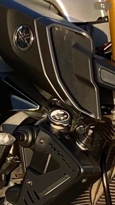

#2 Yamaha hat doch auf der Webseite einen Ersatzteilkatalog, wo man die Teilenummer suchen kann. Damit sollte man im Netz bestimmt Ersatz finden.
Ersatzteilkatalog - Yamaha MotorFind genuine Yamaha parts for your motorcycle, ATV, marine, or power product. Browse our comprehensive parts catalogue for high-quality and reliable components.www.yamaha-motor.euB67-12462-10 VERSCHLUSSDECKEL, KUHLER
Bei KFM steht was von 1,1bar bei dem Ersatzteil dazu. Günstig ist sowas ja nicht gerade.
Sieht doch auch so aus, als ob nur der Aufkleber Farbe verloren hat, kann man da nicht drübermalen oder den abziehen? Naja, der nächste hat dann ein Problem, wenn die Warnung nicht mehr oben steht.
#5 Moin mal.
Bei Gilles brauchst Du den Original Kühlerdeckel von 2016-2017. Ab 2018 passte der Gilles nicht mehr. Eigene Erfahrung habe mir dann bei Yamaha einen der ersten Original Kühlerdeckel besorgt. Warum die das geändert haben weiss der Geier. Es gibt auf jeden Fall 2 Original Kühlerdeckel.

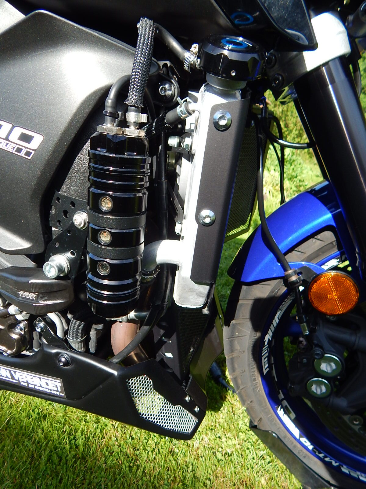

#7 Hi, danke. Der nächste werde ich sein. Die Kiste bleibt. Hatte an was schönes eloxiertes gedacht.
Kann man einfach eine stärkeren Deckel nehmen?
Ich suche mal
Wenn es da mehrere zur Auswahl gibt, solltest du noch mal bei Yamaha schauen, habe glaub ich das letzte Baujahr der RN45 gesucht, weil ich dachte die sind alle gleich.
