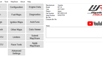

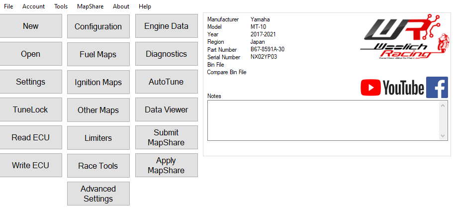

    So sieht die Oberfläche aus:

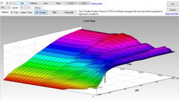

    Interessant sind meiner Meinung nach Fuel-Maps / Ignition-Maps und Other-Maps
    Hier Fuel:

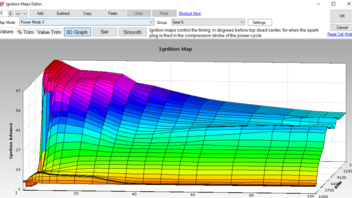

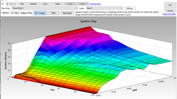

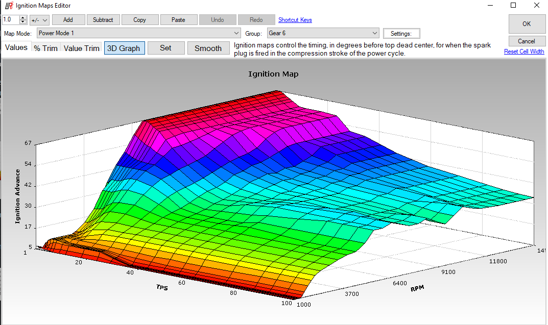

    Hier Zündung:

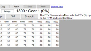

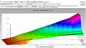

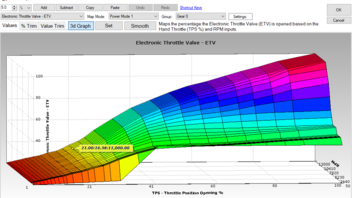

    Hier im Vergleich Gasgriff Modus 1 vs 3
    In der Einstellung kann man die Progression des Gasgriffs anpassen um einen sportlicheren Gasgriff zu erzielen. Oder den Regenmodus beispielsweise neu anlegen. Warum?
    Ich setzte mir den Gasgriff wie im 1er Modus und die Zündung komplett hinter den OT, wenn ich den Gashahn schließe. Meine Karre spuckt Feuer wie ein Drache. Auf Knopfdruck. Ich finde das ziemlich geil haha
    Motorbremse hab ich so gelassen wie sie ist. kann nach belieben aber eingestellt werden.

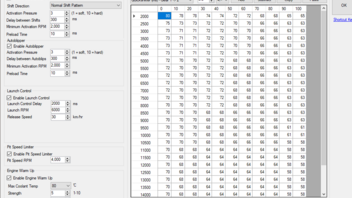

    Racetools benötigt eine extra kostenpflichtige frei Schaltung.
    Kann dann aber den Quickshifter sowie Bipper komplett einstellen. Spielereien wie Launch Control & Engine Warm-up machen Spaß.
    Man kann den Pitlimiter auch wie ein depp nutzen, genau auf 50 Kmh begrenzen und vollgas am Cafe vorbeituckern. Hört sich dann so ungefähr an "bubbubbbubbbubbb" Das ist so doof und so unnötig, hahaha. Ich liebs!
    Nicht dass ich das je gemacht habe. aber geht ;)

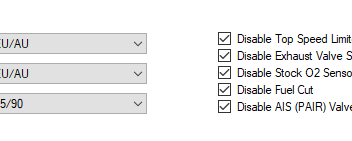

    Sinnvoll meiner Meinung nach ist die Lüftertemperatur runter zu setzten. Bei mir auf 95 statt 105
