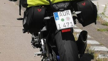

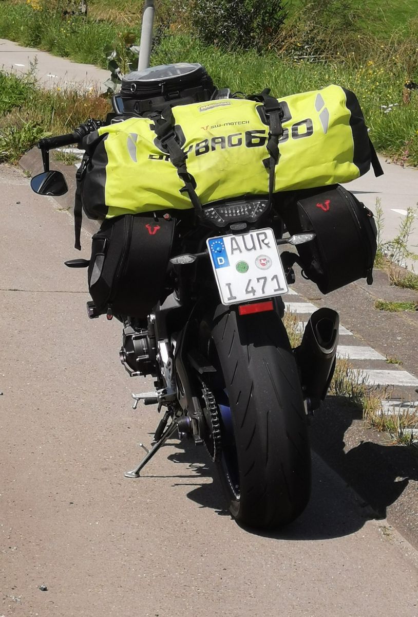

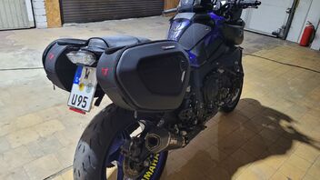

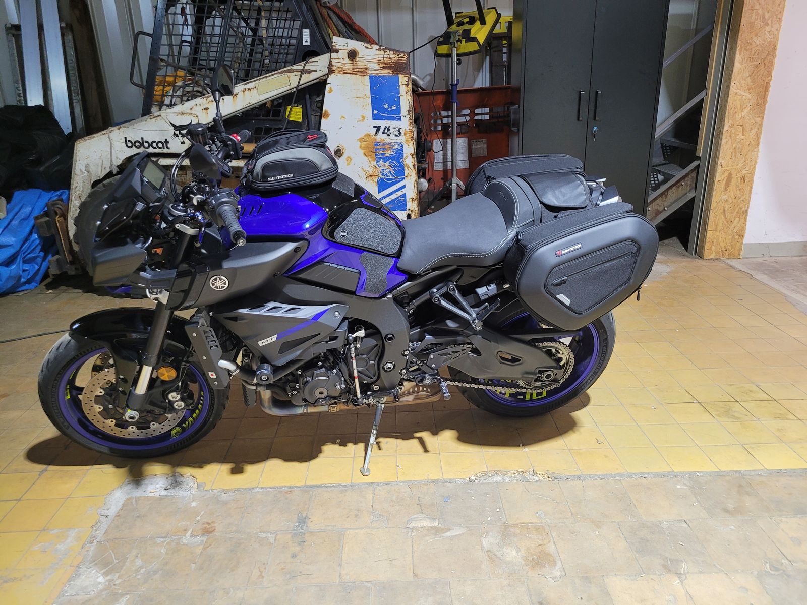

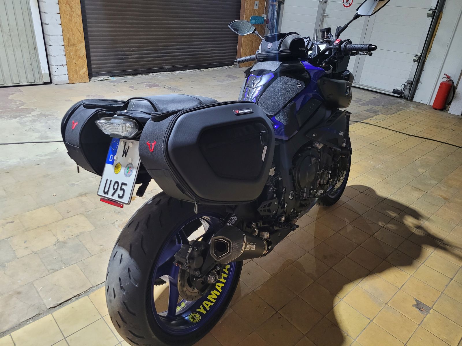

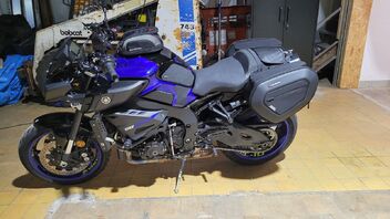

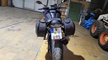

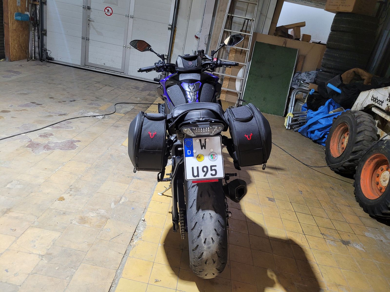

    Moinsens,
    Ich habe das Koffersystem bei mir dran und war auch damit dieses Jahr in Frankreich unterwegs. Sie passen auch mit kurzem Kennzeichenhalter und der Akra. Keine Hitzeentwicklung an der Unterseite. Du solltest aber auf alle Fälle die Abstandshalter mit montieren und kleiner Blinker als die OEM wären auch besser, die stoßen sonst an den Koffern an.
