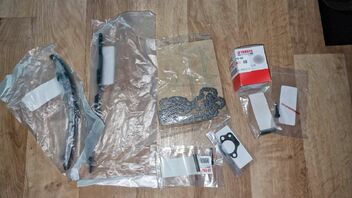

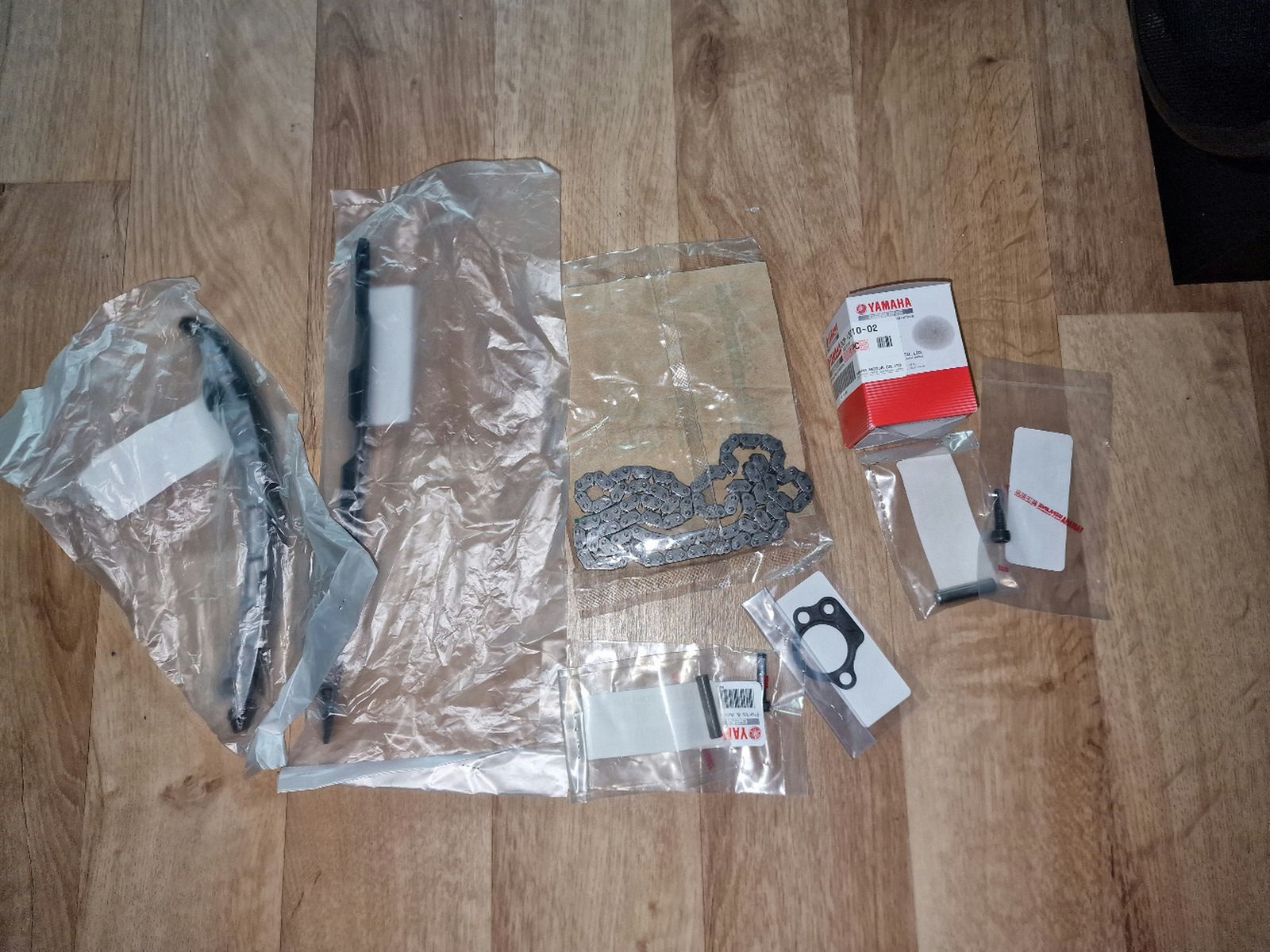

So habe dann bei yamaha alles neu bestellt und 550€ da gelassen .

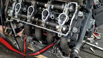

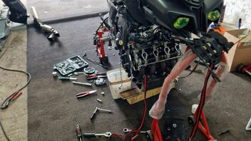

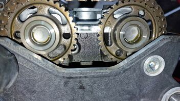

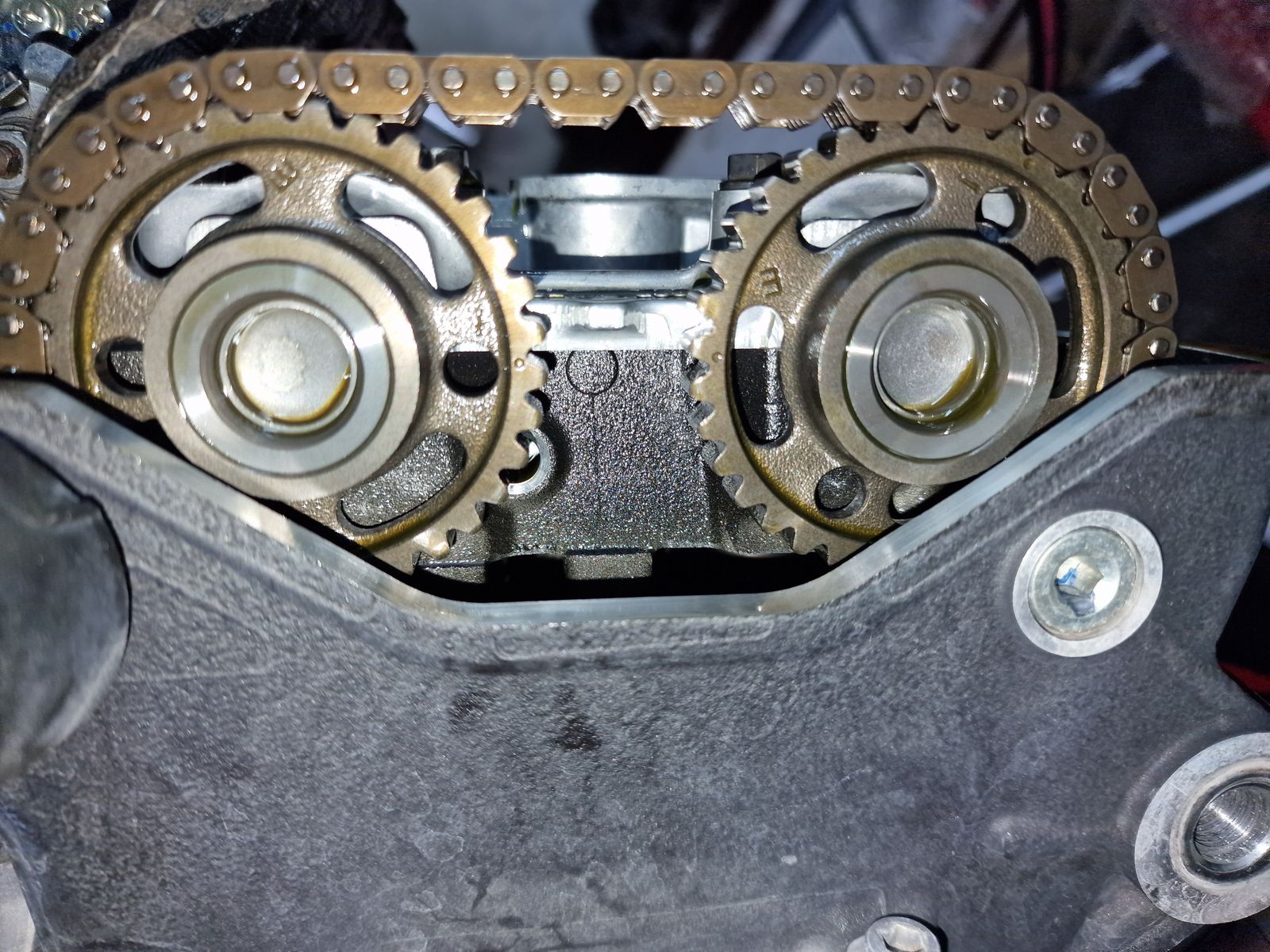

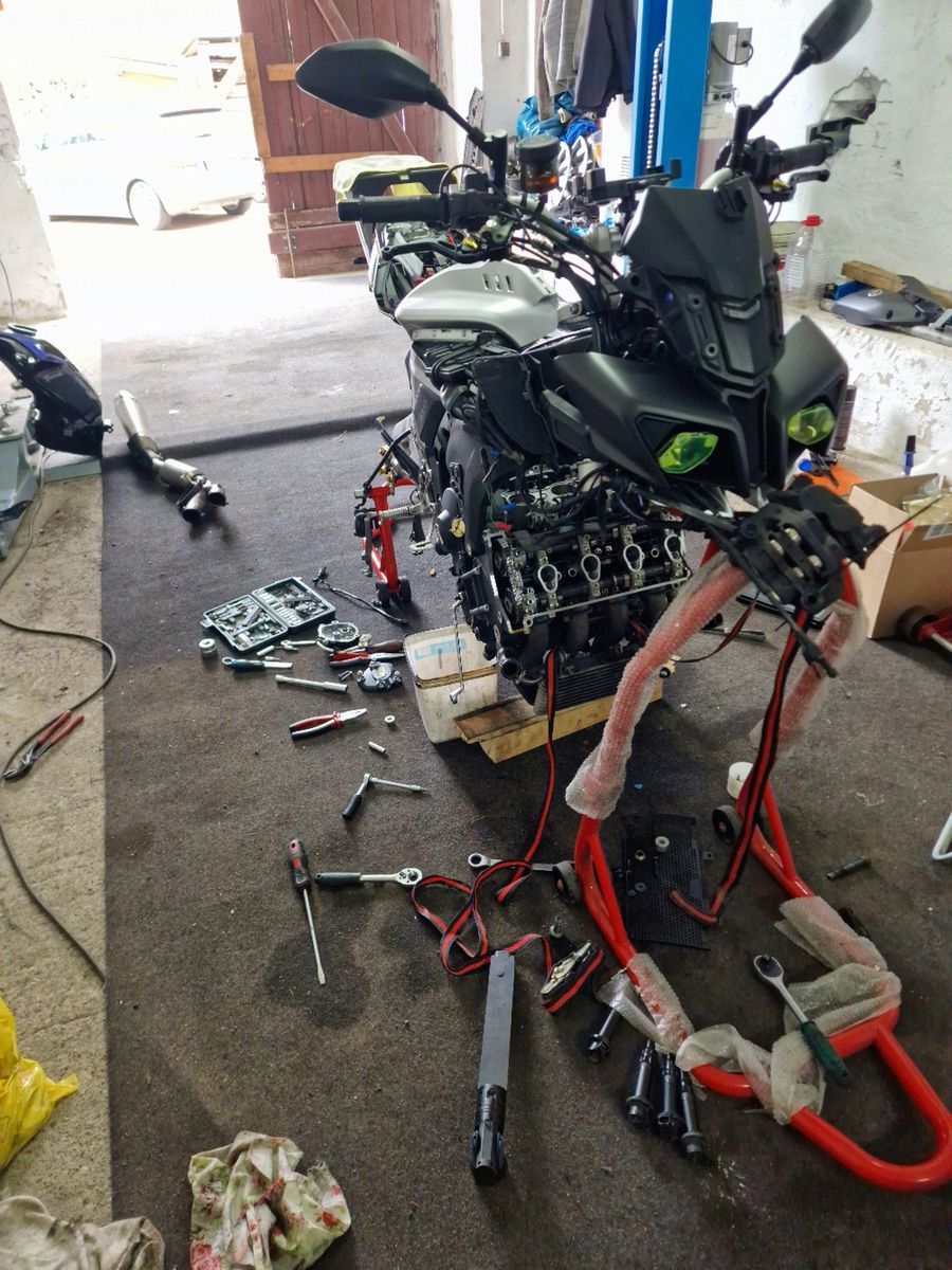

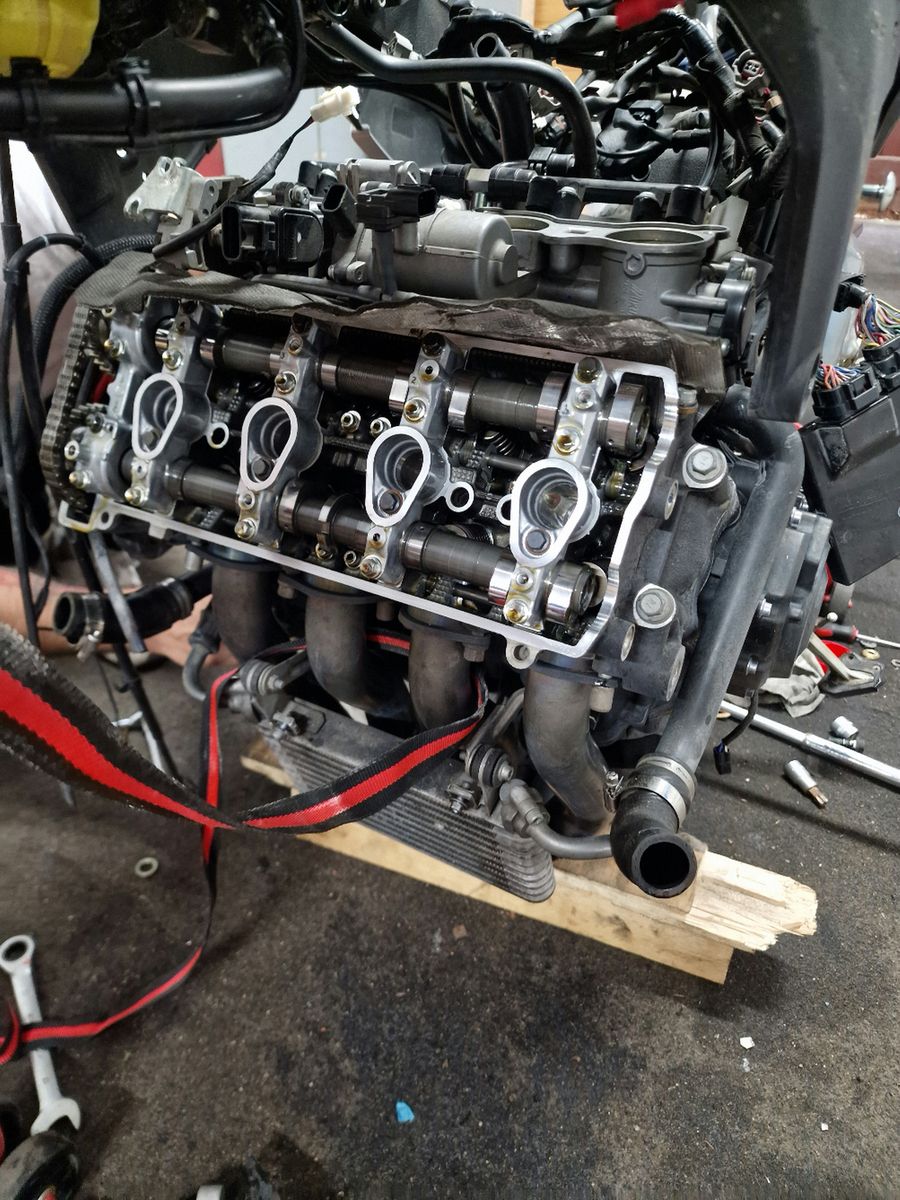

Leider muss der motor abgelassen werden anders kommt man nicht ran . Es ist einfach man soll auf jeden fall mit jemand machen der sowas schon gemacht hat und zu 2 . Weil die nockenwellen mussen gehalten werden von eine person wären der andere die kette positioniert.

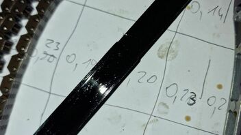

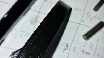

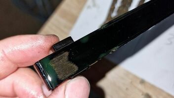

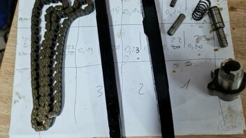

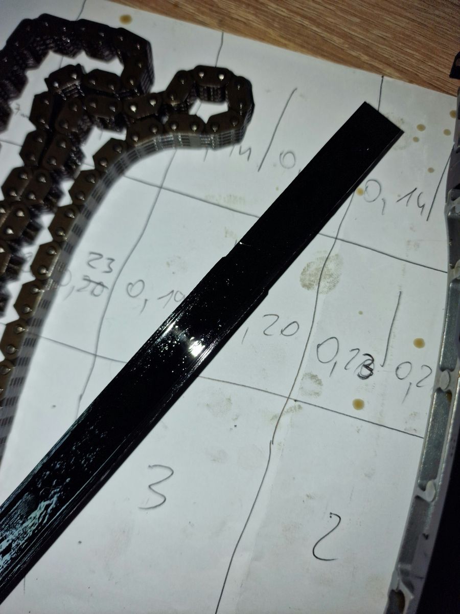

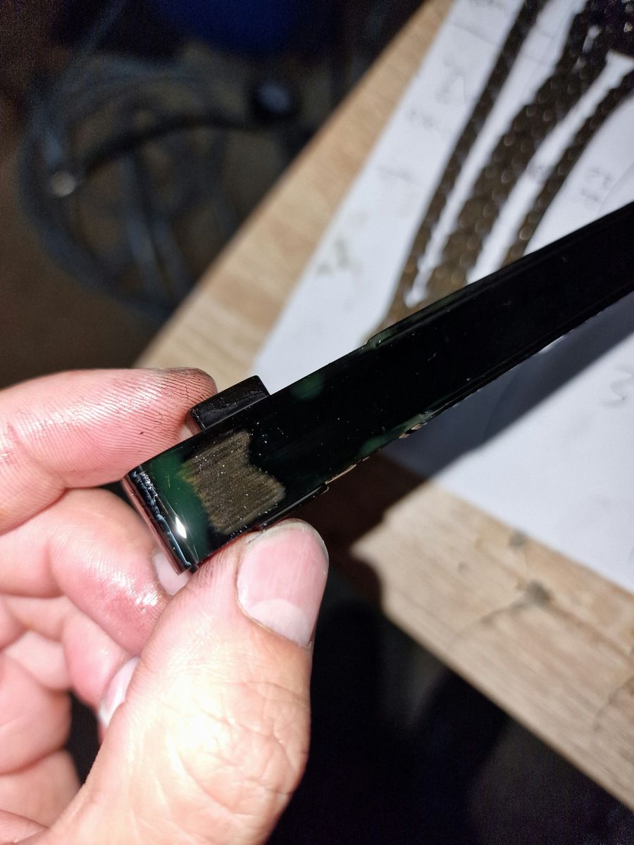

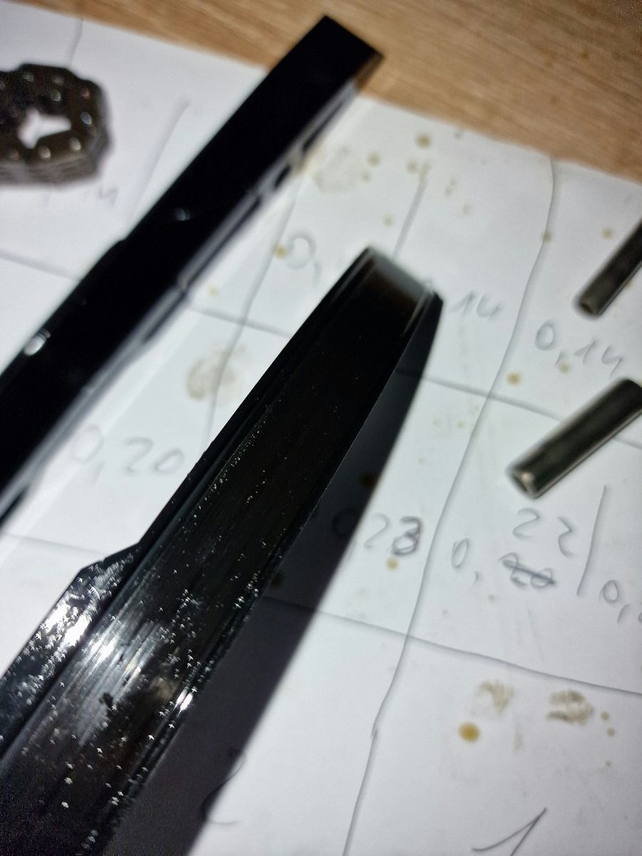

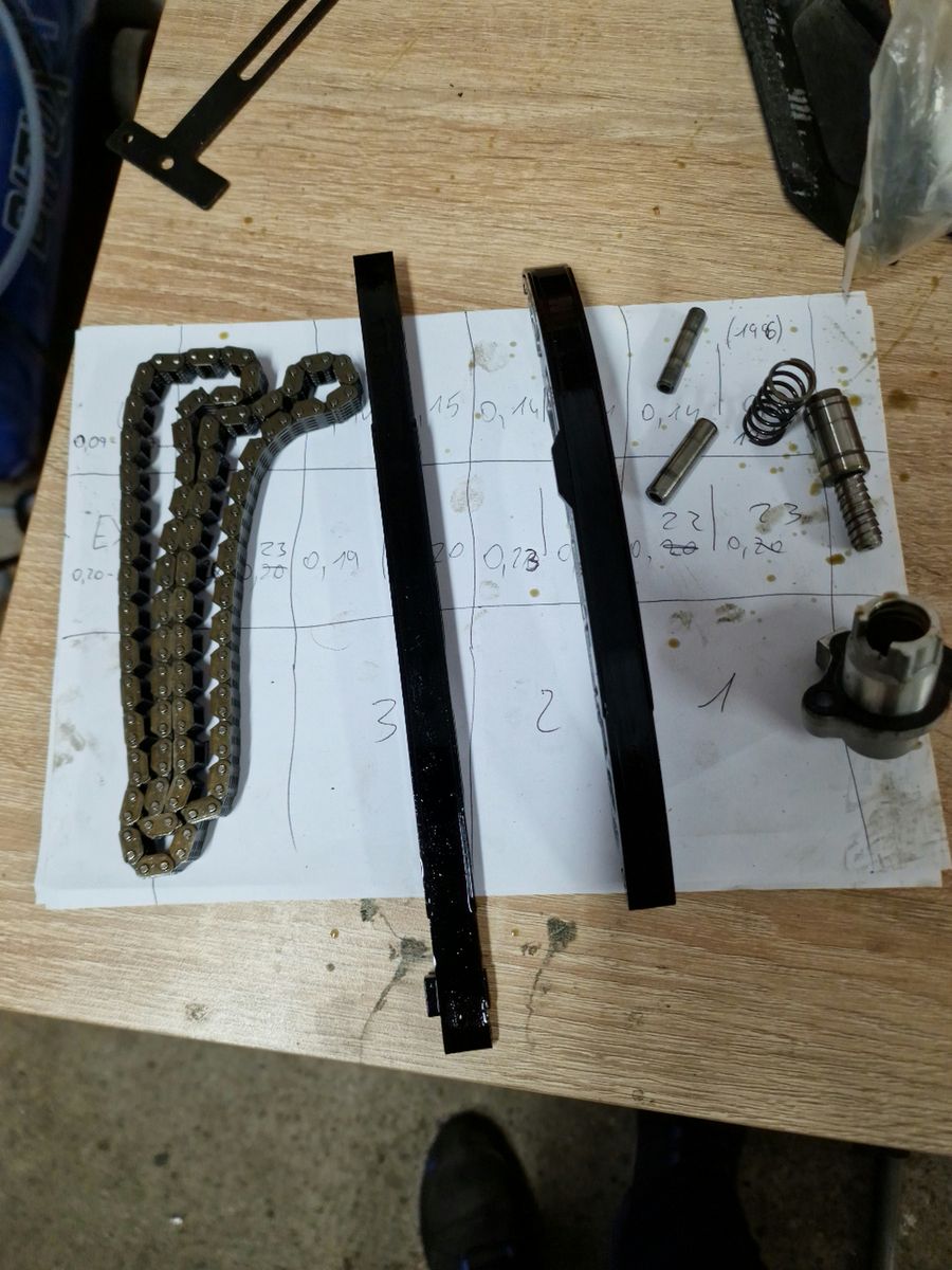

Die schienen sind leider sehr stark abgenutzt. Die obere wo der spater drückt hat locker in der Mitte über 0.4mm verloren . Der untere und an der kante 0.2mm . Der spaner selber, also die feder ist sehr stark eingedrückt. Also nicht so wie die originale.
