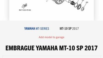

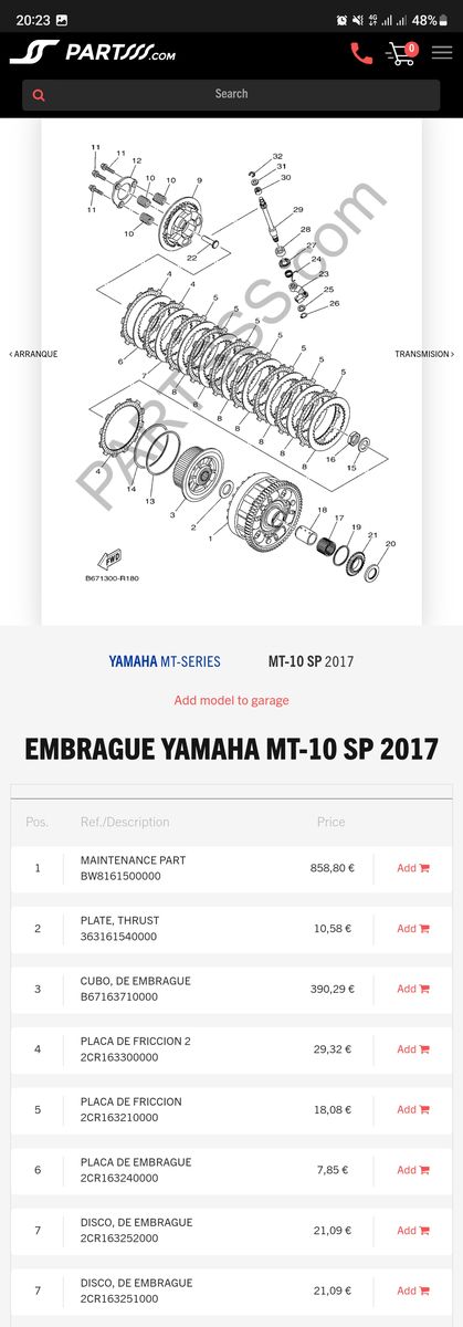

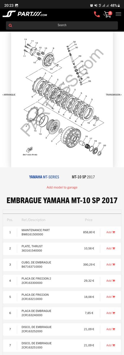

    Okey danke, wenn es der Kupplungkorb ist wo finde ich da einen neuen und was wird der kosten, weil find gefühlt nur neue Kupplungs-Lammelen aber keinen Korb😅

    Ich denke ich brauche euch kein Video machen. Ich habe per Zufall ein Video gefunden, was die Symptomatik und das Geräusch sehr deutlich zeigt.😅 mir ist anscheinend die Kupplungsnabe flöten gegangen🙃
