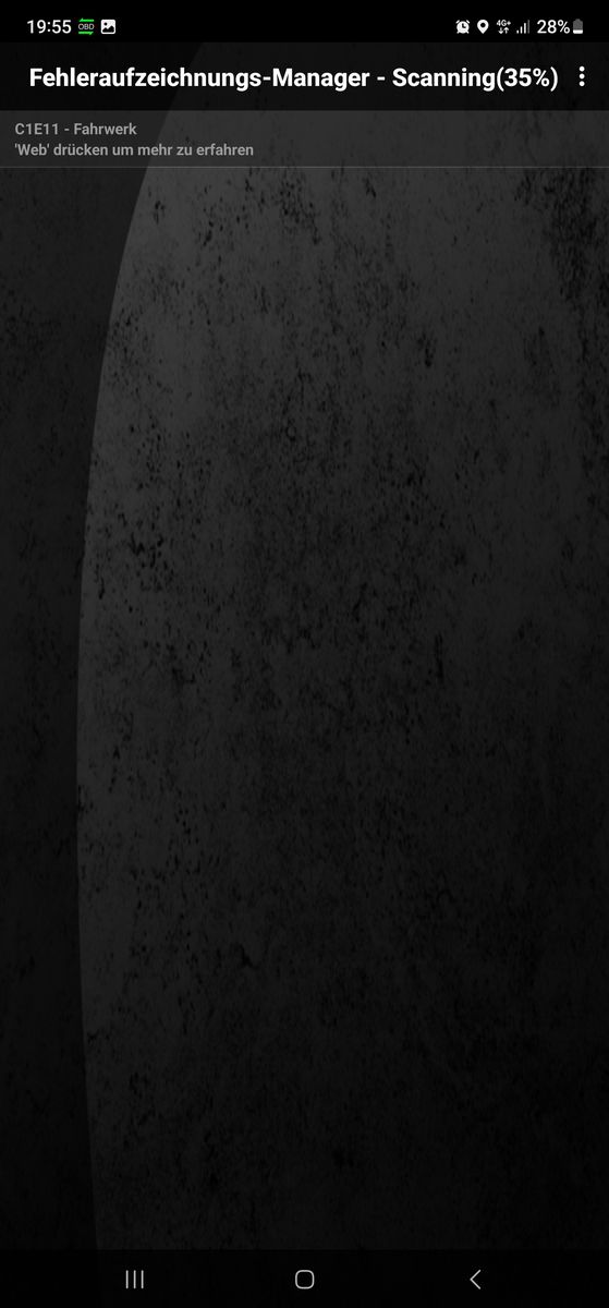

    bei auslesen kam Fehle Code C1E11, C1E25 und C1555 , Prüft euren Hinteren ABS Sensor . Zwischen Sensor und scheibe kann sich Dreck sammeln . sauber machen und noch mal paar 100km fahren. wenn der Fehler immer noch da ist , ABS Sensor wechseln!!
