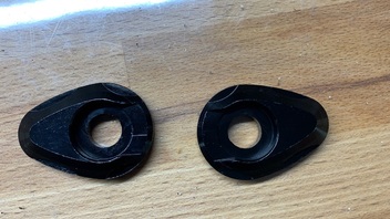

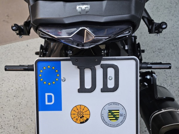

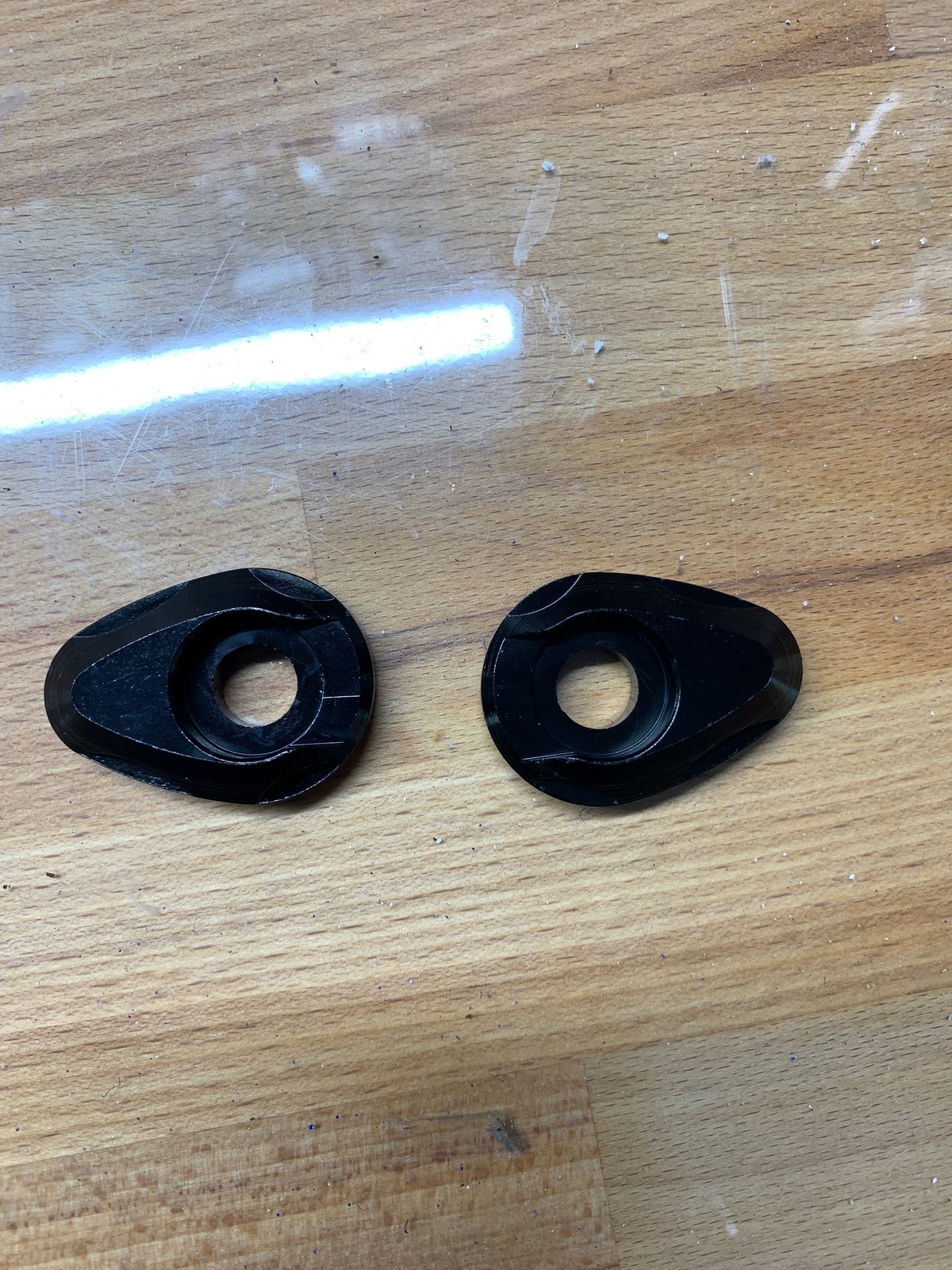

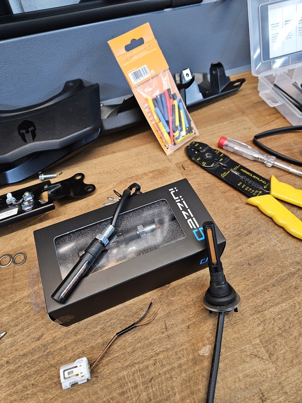

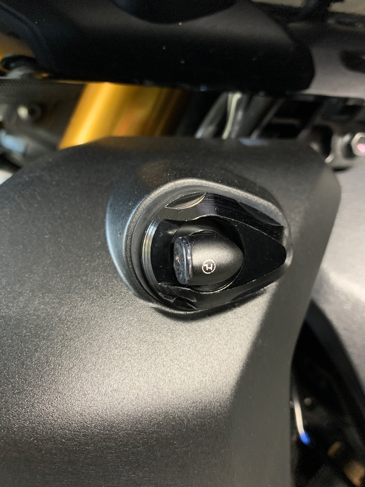

    Habe die Gazzini am Heck und an der Front verbaut. Um mir die Suche nach passenden Abdeckkappen zu ersparen hab ich die original Blinker Halterung, etwas modifiziert, wiederverwendet.

    Hmm naja sicher Geschmacksache. Meiner Meinung nach hätte man die originalen LED so auch lassen können. Die sind ja echt riesig die Blinker.
    Was fürn Rücklicht ist das?
  • #17
    also ich wusste ja dass mancher mit Hubraum kompensiert aber mit Blinkern? :D
    Nee mal ernsthaft, ich finde die halt nicht nach meinem Geschmack (zu groß, zu gelb, zu nah am original). Aber wenn du die magst ist es ja ok.
