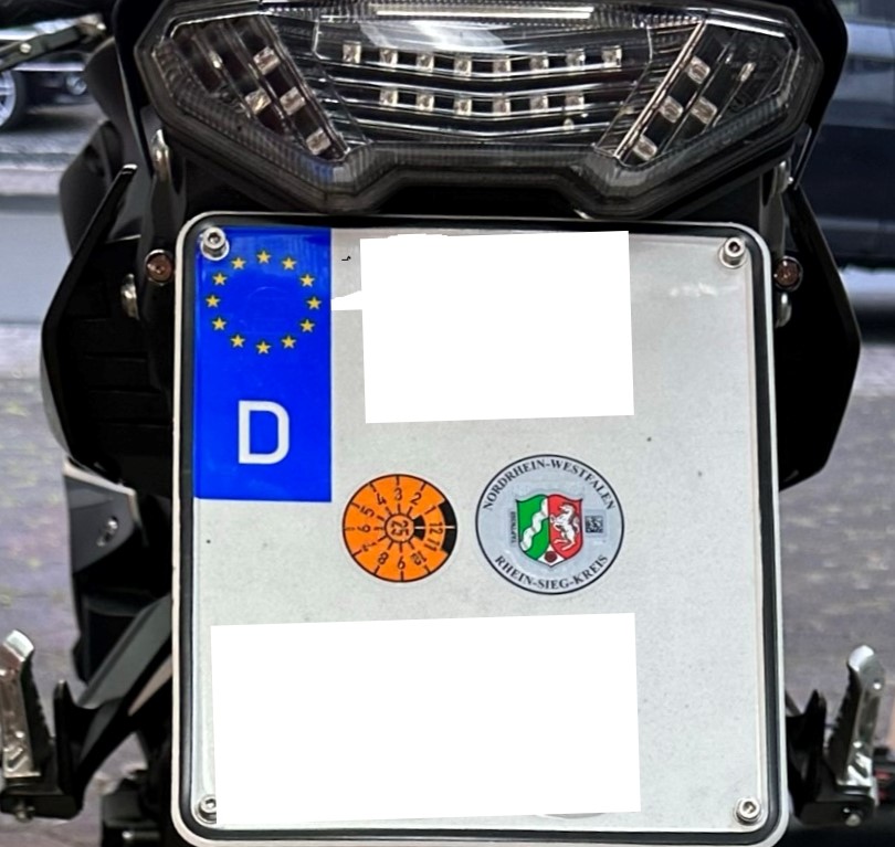

Alles anzeigenDie RN 78 hat keinen Blinkerrelais hab ich gehört, kann sein das nur bestimmte Blinker funktionieren.
Bin mir aber nicht sicher , deshalb habe ich mir ,,noch,, keine gekauft.
Dafür gibts doch mittlerweile Abhilfe.
Highsider CAN-BUS Widerstand CBW1 einstellbar kaufen – POLO Motorrad
Kellermann haben bei mir so funktioniert bei der RN78

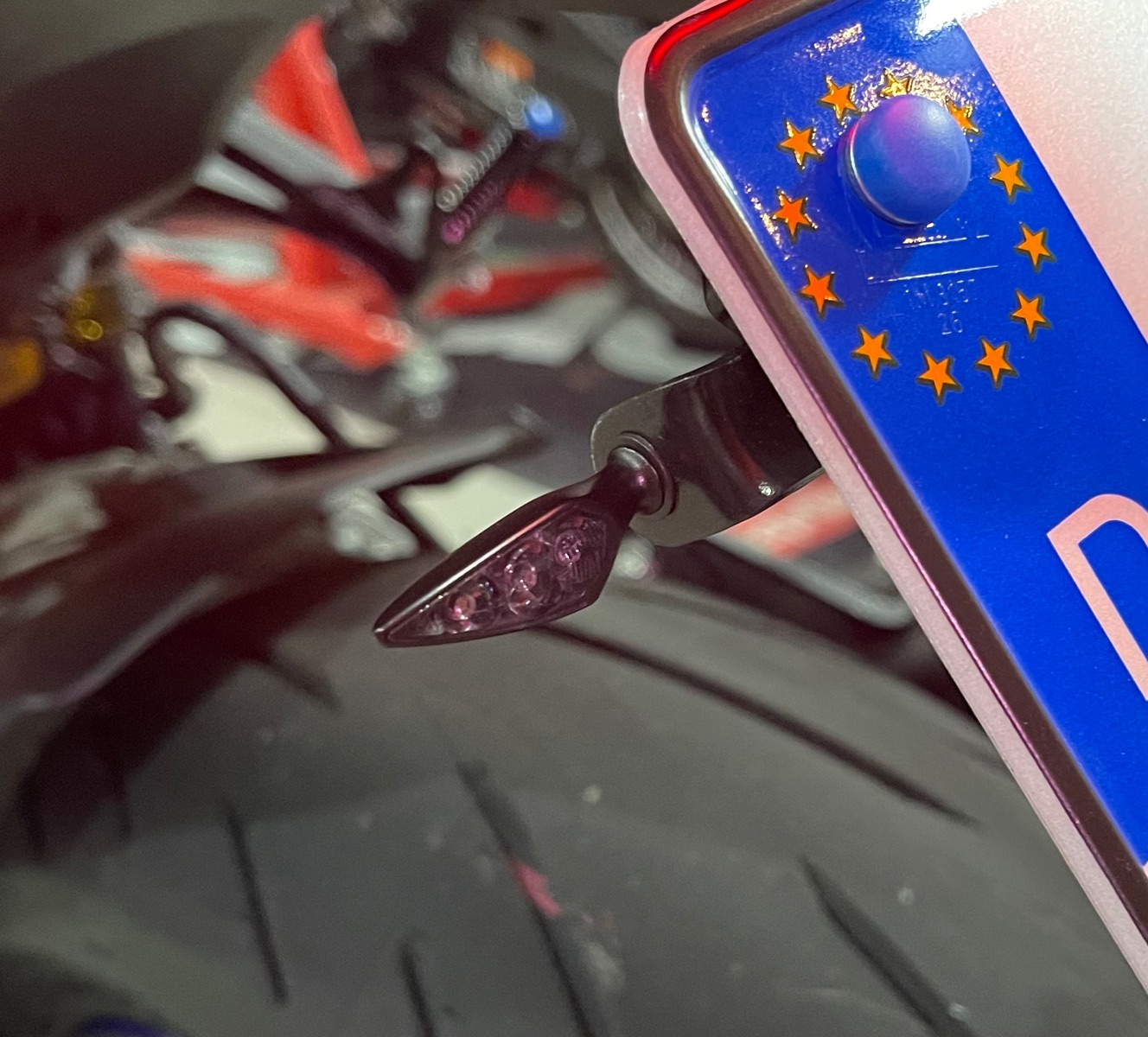

Bei der fireblade (SC77) musste ich hinten (das Modul kannte ich nicht) einige Widerstände verschalten. Da hatte ich aber rizoma (Kellermann soll dort so funktioniert haben). Hab da erstmal so probiert und dann die passenden bei Conrad gekauft und zusammengelötet mit Steckern dran.
Es waren wenn ich das richtig in Erinnerung hatte 20Ohm in Reihe geschaltet für rizoma. Kommt aber aufs Mopped und die Blinker an. Und wenn man das probiert auch das Motorrad mal laufen lassen. (Hatte vorher weniger Widerstand und ohne Motor an ging das - naja bei motor an war die Frequenz dann wieder zu schnell)
