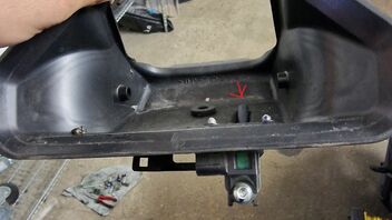

    Lies mal den Text im WHB. Vielleicht ist das im selben Sensorgehäuse verbaut, aber du brauchst immer den Umgebungsdruck als Referenz.
    PS: steckt von unten im Luftfilter, und zwar vor dem Filtereinsatz.
