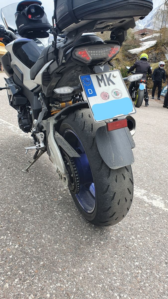

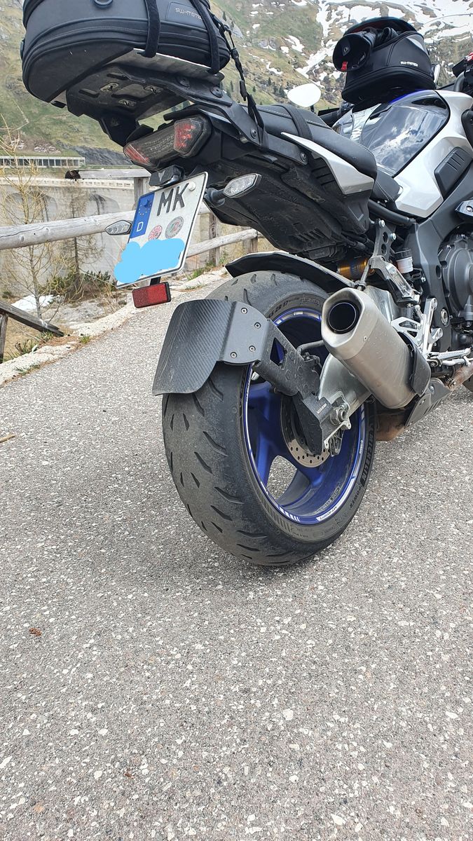

    ich fahre die MT10-Sp mit kurzem Kennzeichenhalter. Leider eine Katastrophe auf Trecker Ausfahrten bei Nässe ! Matsch im Nacken sag ich nur !
    Also, auf verbissene Suche nach einer "gut aussehenden" Lösung.
    Dabei bin ich auf den Spritzschutz "ohne Kennzeichenhalterung" bei accessdesign.fr für die MT-10 gestoßen.
    Gefällt mir Optisch ,Hmm jaa, auch ganz gut ! Über Geschmack lässt .......... !
    300 € ? Ok, für Qualität , bestellt !
    Das hat reibungslos geklappt. Der Anbau, wirklich einfach und Problemlos.
    Dabei ist mir aber schon aufgefallen, des der Spritzschutz nicht mittig zum Hinterrad steht. Hmm, ich sehe es ja nicht, und wenn es den gewollten Schutz bietet , würde ich darüber hinweg schauen !
    Testfahrt, schwierig. Wenn es regnet fahre ich ja nicht ! "lach"
    Dann aber, eine Woche Motorradtour Dolomiten. Sogar mit heftigem Regenschauer.
    Spritzschutz ? Mist, tut nicht, was es soll. Warum ? Das Spritzblech ist viel zu hoch angesetzt. Deshalb spritz es am Spritzschutz vorbei in die Höhe.
    Natürlich Accessdesign angeschrieben, Reklamiert und um eine Lösung gebeten. Antwort mit der Bitte an mich, doch noch ein paar Bilder zu senden,
    bin ich Nachgekommen.
    Danach bekam ich die Antwort, das man sich kümmern wolle und ein neuer Prototyp getestet wird und ich danach wieder Kontaktiert werde.
    Das ist jetzt leider schon 2 Monate her, und auf meine Mails werden auch Ignoriert.
    Ich dachte bis vor kurzen noch, das ich hier eine gute Lösung zum Spitzschutz Präsentieren könnte !
    Leider nicht !!
    Bilder hänge ich an, damit man sieht, was ich meine !
    Guß Martin

    Um andere vor diesen Fehler zu bewahren, hab ich mal was mit Bild dazu gepostet.
    Werde demnächst mal versuchen den Spritzschutz zu modifizieren !
