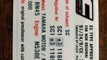

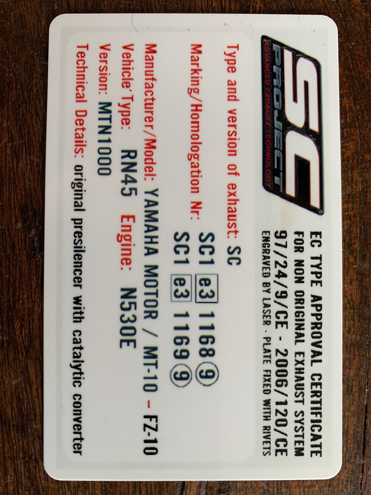

    Hallo, ich habe einen SC Project S1 von einem Bekannten übernommen, jedoch ohne Homologations Kärtchen. Die Nummer e3 1169 9 ist auf dem ESD gedruckt. Kann mir einer ein Scan/Foto seines Kärtchens machen bzw. mir sagen ob die Nummer überhaupt zur Mt10 passt? Der Schalldämpfer ist ohne DB-Killer, es gibt auch keine Nut für einen Sprengring oder ähnliches.

    e4 gilt erst ab 2017, schau halt ob die Angaben z.b. der Motor Typ stimmen oder frag den TÜV. Ich will Dir nicht den Spaß verderben, aber wenn auf der Homo e3 steht, Du aber ne e4 Maschine fährst und die Rennleitung Dich schon von weitem hört, könnte es Probleme geben.
    Kann aber auch sein, das es völlig egal ist. Mir ist das halt nur aufgefallen.
    Vielen Dank für die Antworten.
    Das mit e3 und e4 klingt logisch, daher auch der Wandel zum DB-Killer, jedoch hat der neue Topf mit Killer die identische E Nummer.

    Also nach den letzten Kommentaren habe ich vorsichtshalber meinen SC Project abgebaut und mich mit dem TÜV in Verbindung gesetzt.
    Folgende Antwort habe ich erhalten:
    Das e3 steht nicht für Euro Norm 3 sondern für das Land indem die Homologation erfolgte, in diesem Fall steht e3 für Italien.
    Ich kann meinen geliebten Esd also wieder dranschrauben.
