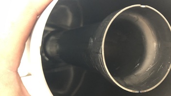

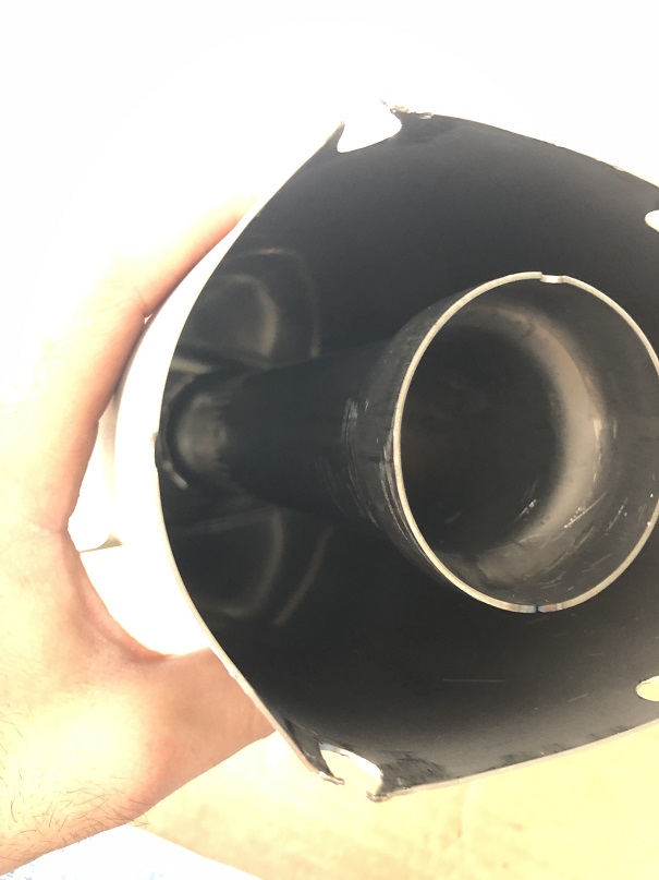

    Mit geht es um die engste Stelle, die ist beim Originalen nicht am Ende sondern in der Mitte und da sind es knapp über 40mm.

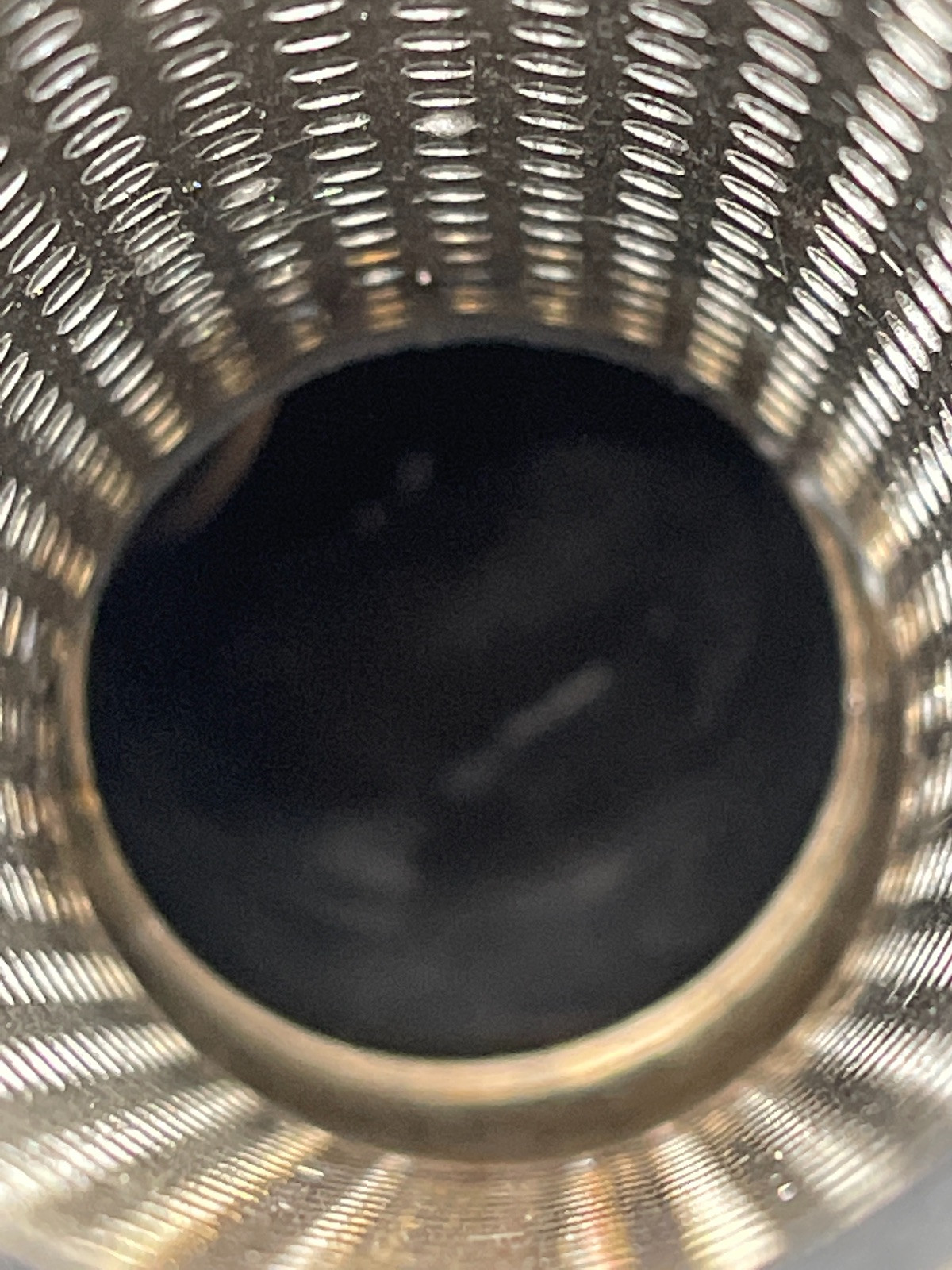

    Für den Skorpion RP1-GP habe ich heute ein Bild mit gemessenem Durchmesser auf Facebook erhalten, da waren es genau 30mm, ich lasse mich aber gerne eines besseren belehren wenn es sich um den nicht manipulierten Topf mit DB Einsatz handelt. Vielleicht hast Du ja ein Foto.

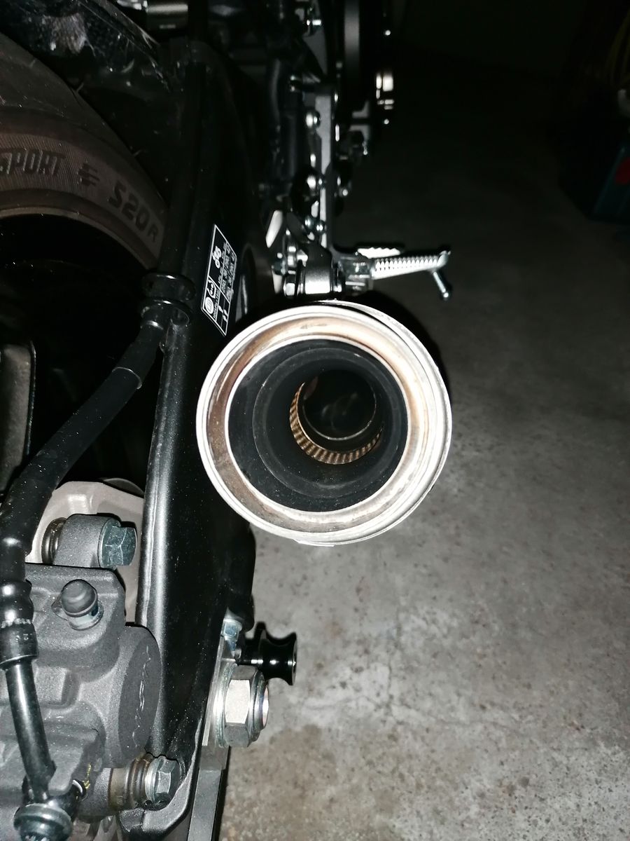

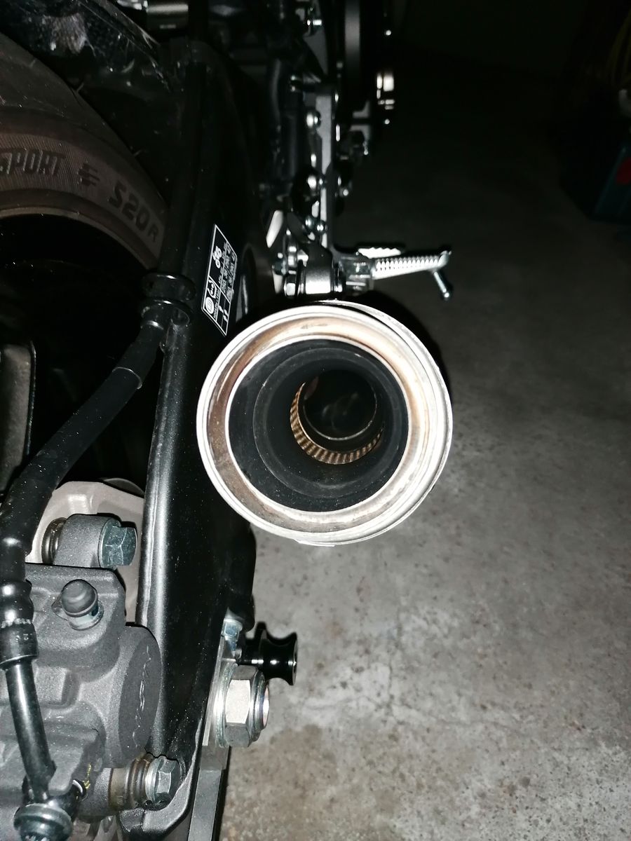

    Der originale ist in der Mitte schmal aufgebaut. Hier der Beweis. Ich hatte ja den MIVV für 160€, der war vom Durchmesser sehr ähnlich aber das flache Gitter hat die Abgasströme im unteren Bereich etwas abgemildert und hatte damit immer diese Gedenksekunde beim Gasgeben bis Dampf da war. Ich würde auch auf einen setzte der mindestens 50mm Durchgang hat. Ohne Killer, Gitter oder sonst was.
